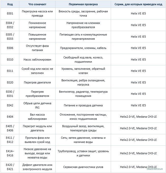

Популярные коды ошибок насосов Wilo и их расшифровка
Встроенная электроника насосов серий Stratos и Yonos MAXO позволяет быстро локализовать сбой по коду на дисплее.
Цитата
Внимание! Доверяйте сброс ошибок только после полного устранения причины. Многократный принудительный сброс критических аварий приводит к выгоранию силовых плат инвертора.
