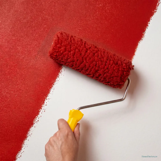

Как выбрать валик
Длина ворса определяет, сколько краски набирает валик и как распределяет ее по поверхности. Короткий ворс длиной до 10 мм подходит для гладких стен, так как наносит тонкий слой и не оставляет следов. Для фактурных поверхностей — штукатурки, кирпича, бетона — нужен длинный ворс от 15 до 25 мм, который проникает в неровности и прокрашивает их полностью. Универсальным вариантом для большинства стен считается валик с ворсом 10–15 мм.
Материал насадки (шубки) подбирается под тип краски. Для водоэмульсионных и акриловых составов используйте синтетический ворс из полиамида, полиэстера или микрофибры, тогда как натуральный мех или велюр размокают от воды и теряют форму. Для масляных и алкидных красок, наоборот, выбирайте валики с натуральным ворсом, поскольку они лучше удерживают густые составы. Поролоновые валики тоже применяются в малярных работах и подходят для воднодисперсионных и акриловых красок, однако при работе могут оставлять микропузырьки на поверхности, поэтому их используйте для грунтовок.
Что касается размера, для стен удобнее валик шириной 180–250 мм, а для узких мест — углов, откосов, пространства за радиаторами — понадобится мини-валик шириной 60–110 мм. Перед покупкой проверьте качество шубки, проведя по ней рукой: если ворсинки остаются на ладони, от покупки лучше отказаться, поскольку у качественного валика шубка плотная, без проплешин, ворс упругий и не осыпается.

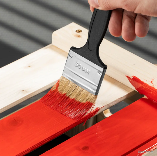

Как выбрать кисть
Кисти нужны там, где валиком работать неудобно: в углах, вдоль плинтусов, вокруг розеток и выключателей. Кроме того, они подходят для окрашивания деревянных поверхностей, поскольку позволяют тщательно распределить состав по структуре древесины. Валик для таких поверхностей применяют реже, так как он хуже прокрашивает неровности.
Материал щетины подбирают под тип краски: для водоэмульсионных и акриловых красок выбирайте синтетическую щетину из нейлона или полиэстера, которая не разбухает от воды, не оставляет ворса на стене и дольше сохраняет форму. Тогда как для масляных и алкидных составов лучше подходит натуральная щетина, удерживающая вязкую краску и не деформирующаяся от растворителей.
Для работы с натуральными маслами для древесины, к примеру, в деревянном доме или для окрашивания вагонки тоже лучше всего подходят кисти с натуральной щетиной. Они хорошо впитывают масло и позволяют тщательно втирать его в поры дерева. В отличие от синтетического ворса, натуральная щетина не размягчается от масел и обеспечивает более плотное, равномерное покрытие. Если масло густое или содержит воск, можно использовать кисти с комбинированной щетиной (смесь натурального и синтетического ворса). Такие кисти достаточно упруги, чтобы справляться с вязкими составами, и при этом хорошо удерживают масло.
Форма и размер кисти выбирают под конкретную задачу. Плоские широкие кисти 70–100 мм предназначены для больших участков, узкие кисти 20–50 мм нужны для углов, плинтусов и мелких деталей, радиаторные кисти с длинной изогнутой ручкой удобны для окрашивания труб и батарей, а круглые кисти подходят для работы с лаками и эмалями. У качественной кисти щетина густая, упругая и легко восстанавливает форму при сгибании, а ручка должна быть гладкой, без зазубрин и неровностей.

При работе с валиком важно не окунать его в краску полностью: погрузите шубку наполовину и прокатайте по ребристой поверхности лотка, чтобы удалить излишки. Краску наносите на стену движениями в форме буквы W или M, а затем распределяйте вертикальными полосами — такой прием поможет избежать «полосатости» и добиться равномерного покрытия.
