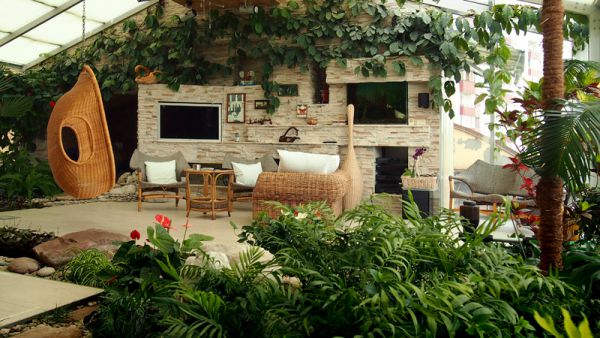

Стальные профили довольно-таки прочны и из них можно конструировать большие пролеты, но при их использовании придется дополнительно предусмотреть теплоизоляцию и принять меры против ржавчины. На современных алюминиевых каркасах предусмотрены пластиковые термостаты, и они покрыты цветным слоем или анодированы, что в свою очередь не требует такого тщательного ухода, как стальные каркасы. Зимний сад может быть создан на основе специально предназначенных алюминиевых или пластиковых профилей. Уникальный состав поликарбоната и стеклопакетов позволяет с успехом совмещать два этих элемента в проектировании и строительстве зимнего сада. Такие каркасы легки в обслуживании, устойчивы к атмосферным воздействиям и перепадам температуры. Также можно использовать поликарбонат и на строительство всего зимнего сада.
Дерево обладает хорошей теплоизоляцией и на нем не выступает конденсат, но его нужно красить. Сочетание древесины и алюминиевых профилей позволяет удачно совмещать их положительные качества. Каркасы из ПВХ обладают неплохими изоляционными свойствами, но, как правило, дополняются стальными элементами, так как недостаточно прочны и могут деформироваться. Благодаря удобству в использовании и легкости в уходе такие профили довольно популярны на рынках.
