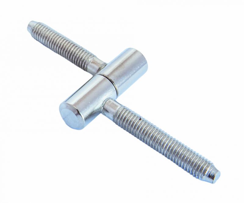

Ввертная петля крепится с помощью штырьков с резьбой. Она выглядит как два небольших цилиндрика с шурупами по бокам. Сначала один из этих цилиндриков вворачивается в дверь, другой – в дверную коробку, потом цилиндры насаживают один на другой.

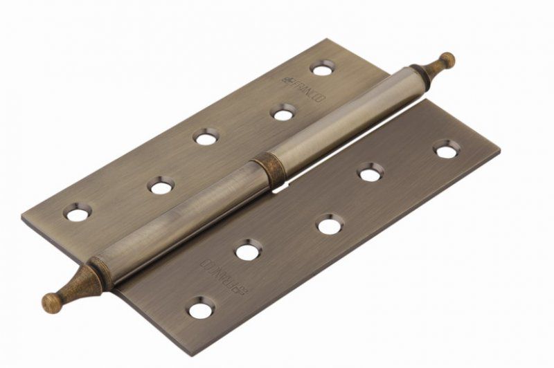

Навесные петли крепятся при помощи небольших пластин – крыльев: одна пластина приворачивается к полотну, другая – к коробке. Различают универсальные и неуниверсальные навесные петли. Последние в свою очередь бывают "левыми" и "правыми".
Универсальные петли неразьемные. Если понадобиться снять дверное полотно, придется откручивать петли. В тоже время универсальная петля подходит практически для любой двери. Неуниверсальные (разъемные) петли позволяют легко снять дверное полотно, не откручивая петли. Нужно лишь открыть дверь и приподнять дверное полотно вверх. Однако при покупке разъемных петель надо помнить, что, как уже упоминалось, неуниверсальные петли бывают "левыми" и "правыми". Покупка "левой" или "правой" петли зависит от того, в какую сторону будет открываться ваша дверь. Как выбрать? Существует простой способ, позволяющий определиться, какая петля вам нужна. Встаньте лицом к двери (или предполагаемой двери) так, чтобы она открывалась "на вас". Если петли при этом будут находиться справа - вам нужны "правые" петли, если слева, соответственно, "левые". Однако надо учитывать, что в некоторых странах принято классифицировать петли "наоборот". Поэтому в любом случае не помешает проконсультироваться с продавцом.
