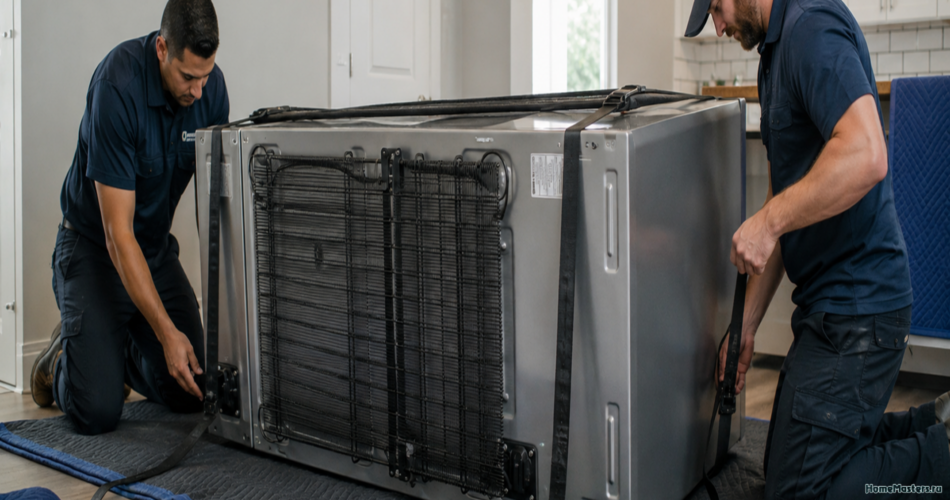

Во время переезда холодильник испытывает сразу несколько видов нагрузки. На него воздействуют вибрация, наклоны, торможения и резкие повороты. Если техника плохо закреплена, риск повреждений увеличивается независимо от того, стоит она вертикально или лежит на боку.
Наиболее важными условиями остаются:
  • надежная фиксация корпуса;
  • правильное положение при перевозке;
  • защита углов и дверей;
  • отсутствие тяжелых предметов сверху;
  • аккуратный стиль вождения;
  • соблюдение времени ожидания перед запуском.
Каждый из этих факторов влияет на состояние холодильника сильнее, чем многие предполагают.

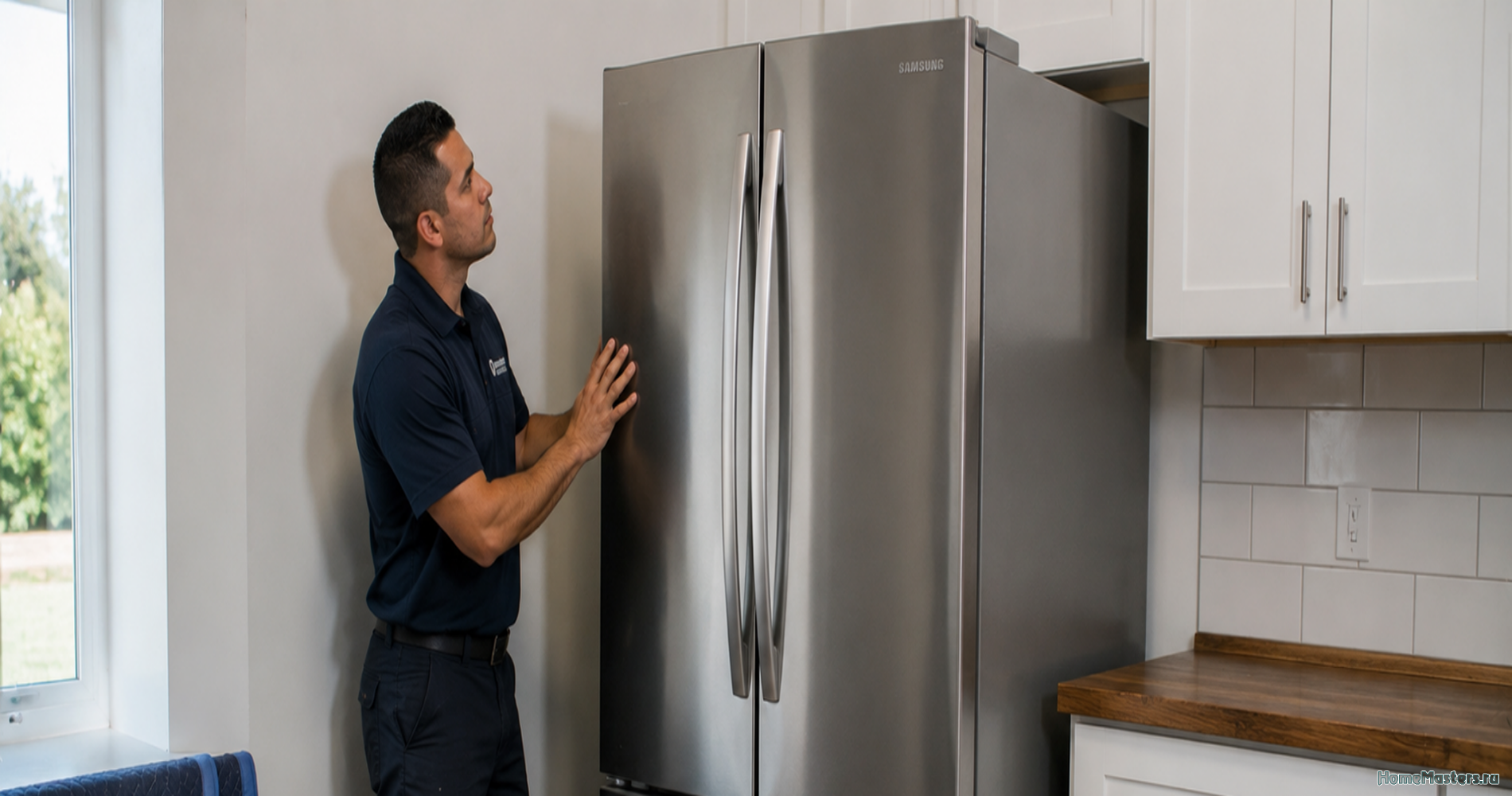

Что стоит проверить перед первым запуском
Перед подключением полезно внимательно осмотреть холодильник. Такая проверка занимает всего несколько минут, но позволяет вовремя обнаружить возможные повреждения.
Обязательно стоит:
  • убедиться, что корпус стоит ровно;
  • проверить двери и петли;
  • осмотреть заднюю стенку;
  • убедиться в отсутствии маслянистых следов;
  • проверить трубки и решетку конденсатора;
  • дождаться рекомендованного времени ожидания.
Только после этого можно подключать холодильник к электросети.
