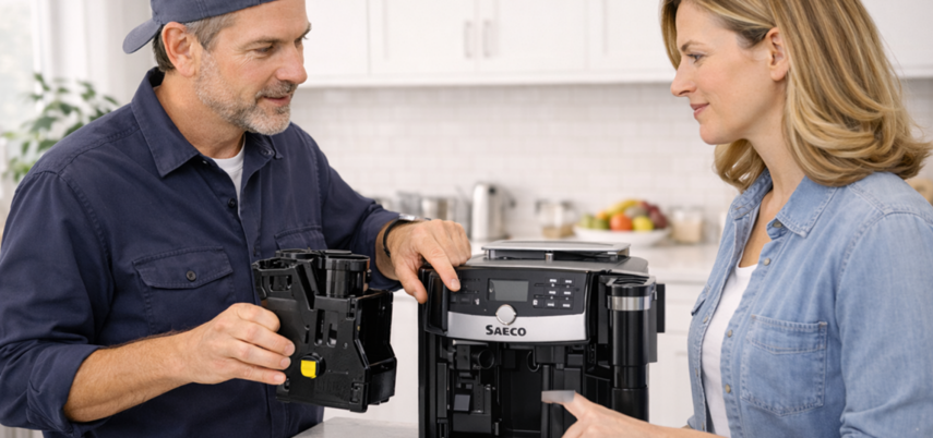

Когда заварочный блок становится причиной сбоев
Заварочный узел — это сердце кофемашины, и он первым реагирует на отсутствие ухода.
Со временем внутри накапливаются остатки кофе, направляющие начинают двигаться с усилием, а смазка теряет свои свойства. Привод фиксирует перегрузку и останавливает цикл.
Внешне это проявляется так:
  • машина не может начать приготовление;
  • слышны повторяющиеся щелчки;
  • цикл прерывается на старте.
Регулярная промывка и уход за блоком позволяют избежать большинства таких ситуаций.

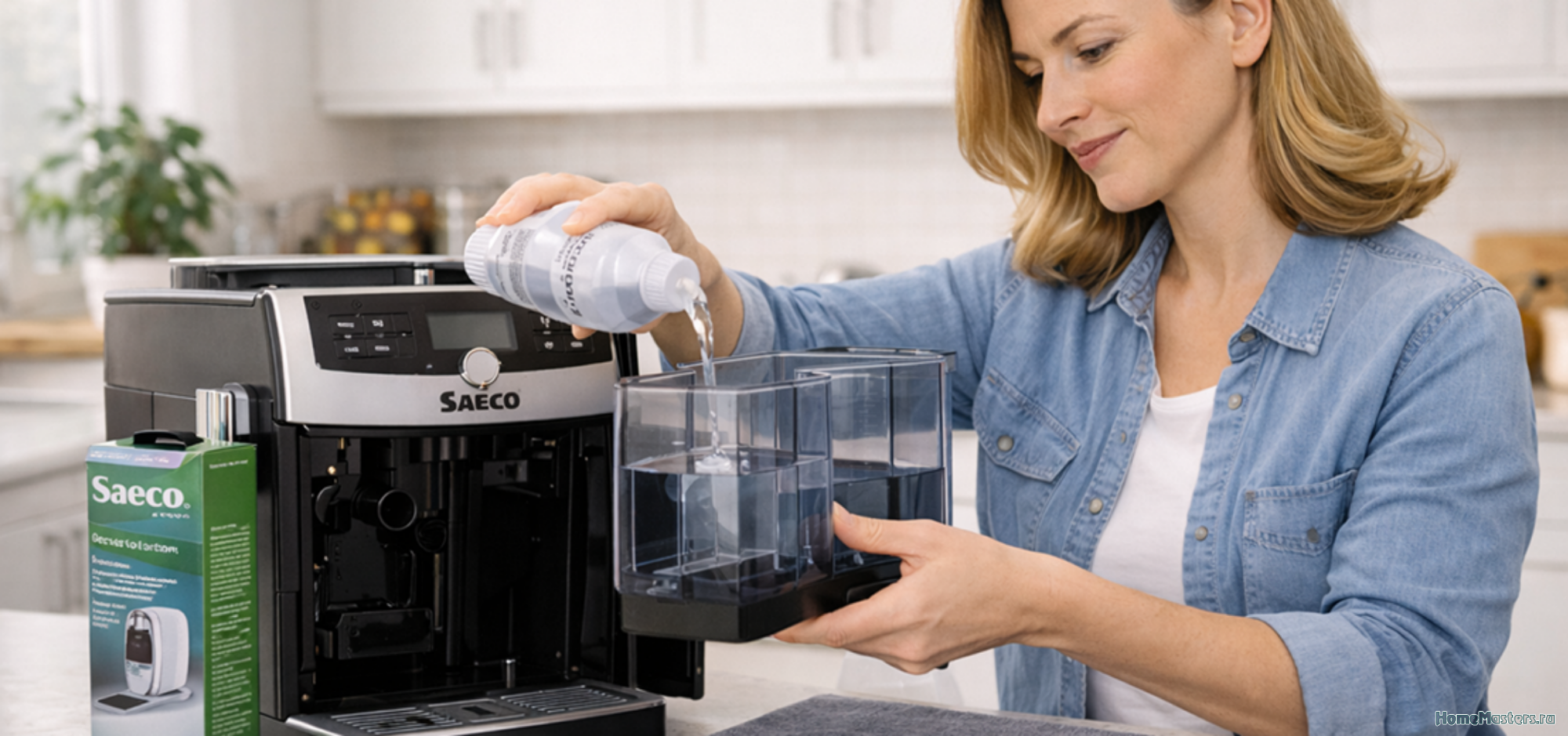

Нагрев, накипь и скрытые риски
Ошибки, связанные с температурой, часто недооцениваются. Если машина продолжает готовить кофе, пользователь склонен откладывать обслуживание.
Однако внутри происходит постепенное разрушение:
  • накипь снижает эффективность нагрева;
  • датчики начинают работать с погрешностью;
  • вода циркулирует хуже.
В результате система фиксирует отклонения и блокирует работу. Чем дольше откладывается очистка, тем выше вероятность повреждения нагревательного узла.

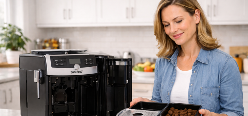

Универсальный алгоритм проверки
При появлении любой ошибки есть простой порядок действий, который помогает исключить базовые причины.
Сначала кофемашину полностью отключают от сети. Затем проверяют бак с водой, его положение и чистоту. После этого осматривается поддон и контейнер для отходов. Завершающий этап — извлечение и очистка заварочного блока.
Если после этого техника возвращается к нормальной работе, значит проблема была на уровне обслуживания. Если нет — требуется диагностика.
