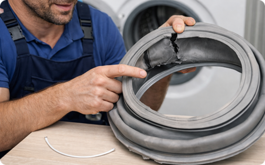

Основные причины появления разрывов
Повреждение манжеты редко происходит внезапно. Обычно это результат накопленного износа и дополнительной нагрузки.
Чаще всего к этому приводят:
  • перегрузка барабана тяжёлыми или объёмными вещами;
  • попадание внутрь металлических предметов;
  • незафиксированные молнии и элементы одежды;
  • изношенная или неправильно установленная манжета;
  • длительная эксплуатация без обслуживания.
Когда бельё вращается неравномерно, нагрузка распределяется неправильно. Если при этом внутри есть твердый предмет, он начинает повреждать резину изнутри.

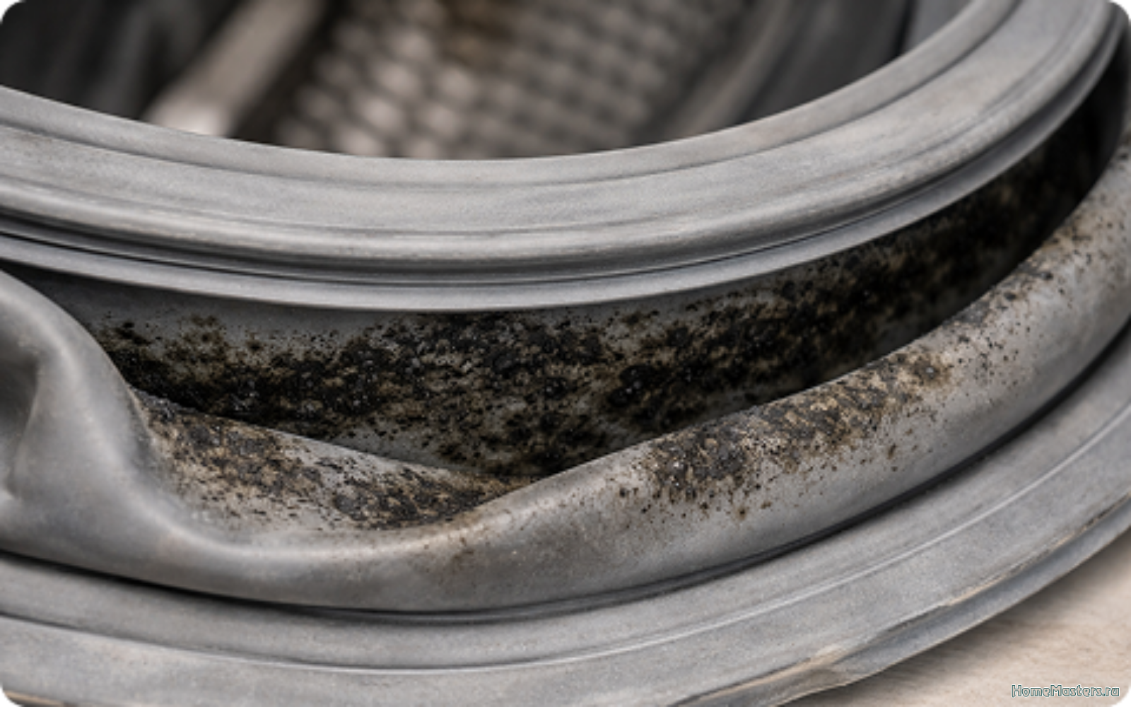

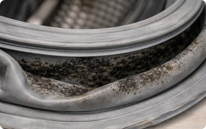

Откуда берётся потемнение и неприятный налёт
Изменение цвета манжеты связано не только с загрязнением. Это признак процессов, которые происходят внутри машины.
В складках манжеты создаются условия для скопления воды, моющих средств, ворса и мелкого мусора.
При отсутствии проветривания эта смесь становится средой для развития микроорганизмов. Постепенно появляется налет, который сложно удалить обычной чисткой.
Если не уделять этому внимания, поверхность теряет свои свойства и быстрее изнашивается.

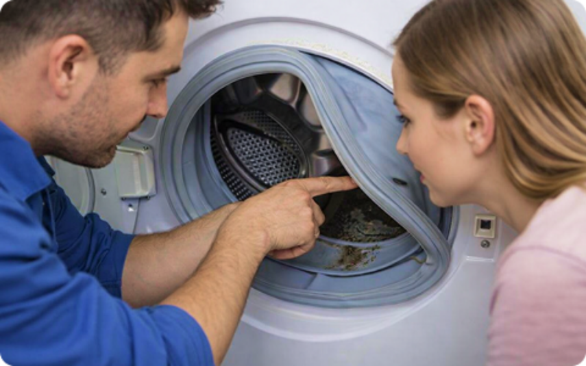

Что можно проверить самому
Есть базовые действия, которые позволяют вовремя заметить проблему.
Достаточно периодически осматривать внутреннюю часть манжеты. Для этого её край слегка отгибается, после чего проверяется наличие повреждений и загрязнений.
После стирки рекомендуется удалять влагу из нижней части и оставлять люк открытым. Это помогает избежать накопления влаги и снижает риск появления налета.

Когда необходима замена
Если манжета уже имеет повреждения или сильные загрязнения, восстановить её невозможно.
Признаки, при которых стоит планировать замену:
  • появление трещин или разрывов;
  • регулярные протечки;
  • налёт, который не удаляется;
  • запах, сохраняющийся после стирки.
Замена требует аккуратной установки и правильной фиксации, иначе возможны повторные проблемы.
