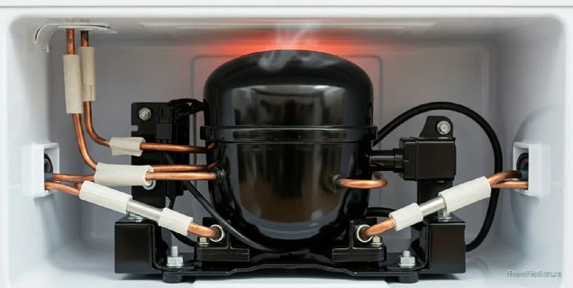

Когда владелец вдруг замечает, что компрессор холодильника сильно нагрелся, первое предположение почти всегда связано с поломкой. На практике ситуация сложнее. Этот узел непосредственно связан с выделением тепла, и сам по себе нагрев не указывает на неисправность. Важно оценивать не температуру корпуса, а режим работы всей системы.
Андрей Мирошин, мастер сервиса Holod Centr, в диагностике таких случаев опирается на поведение холодильника в динамике. Если техника стабильно держит холод и периодически отключается, даже заметный нагрев компрессора укладывается в норму. Проблемы начинаются тогда, когда меняется цикл работы.
Как устроен рабочий цикл компрессора
Компрессор запускается для понижения температуры в камерах и отключается, когда достигается заданное значение. Такой режим называется цикличным. Он позволяет узлу работать без перегрузки и поддерживать баланс температуры.
Если холодильник перестает делать паузы, это означает, что системе не хватает ресурса для выхода на нужный режим. В этот момент компрессор начинает работать дольше и нагревается сильнее.
Допустимый уровень нагрева
Компрессор в бытовом холодильнике может быть ощутимо теплым и даже горячим. Это не отклонение.

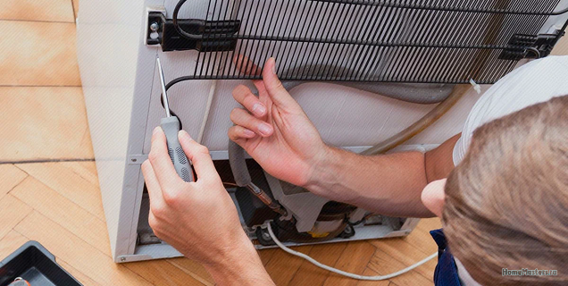

Базовая проверка без разборки
Перед обращением в сервис стоит исключить простые причины.
  • проверить режимы работы на панели;
  • оценить плотность закрытия дверцы;
  • убедиться в наличии зазора для вентиляции;
  • осмотреть заднюю часть на наличие пыли;
  • проверить распределение продуктов внутри.
Эти действия помогают восстановить нормальный режим, если причина связана с эксплуатацией.

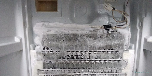

Возможные технические причины перегрева
Если холодильник работает без пауз и не справляется с охлаждением, речь идет о внутренней проблеме.
Наиболее распространенные варианты:
  • снижение уровня хладагента;
  • частичный засор в системе;
  • износ компрессора;
  • неисправность пускового реле;
  • нарушение работы системы оттайки;
  • сбой вентилятора;
  • ошибка датчиков.
Каждая из этих причин увеличивает нагрузку и приводит к перегреву.
