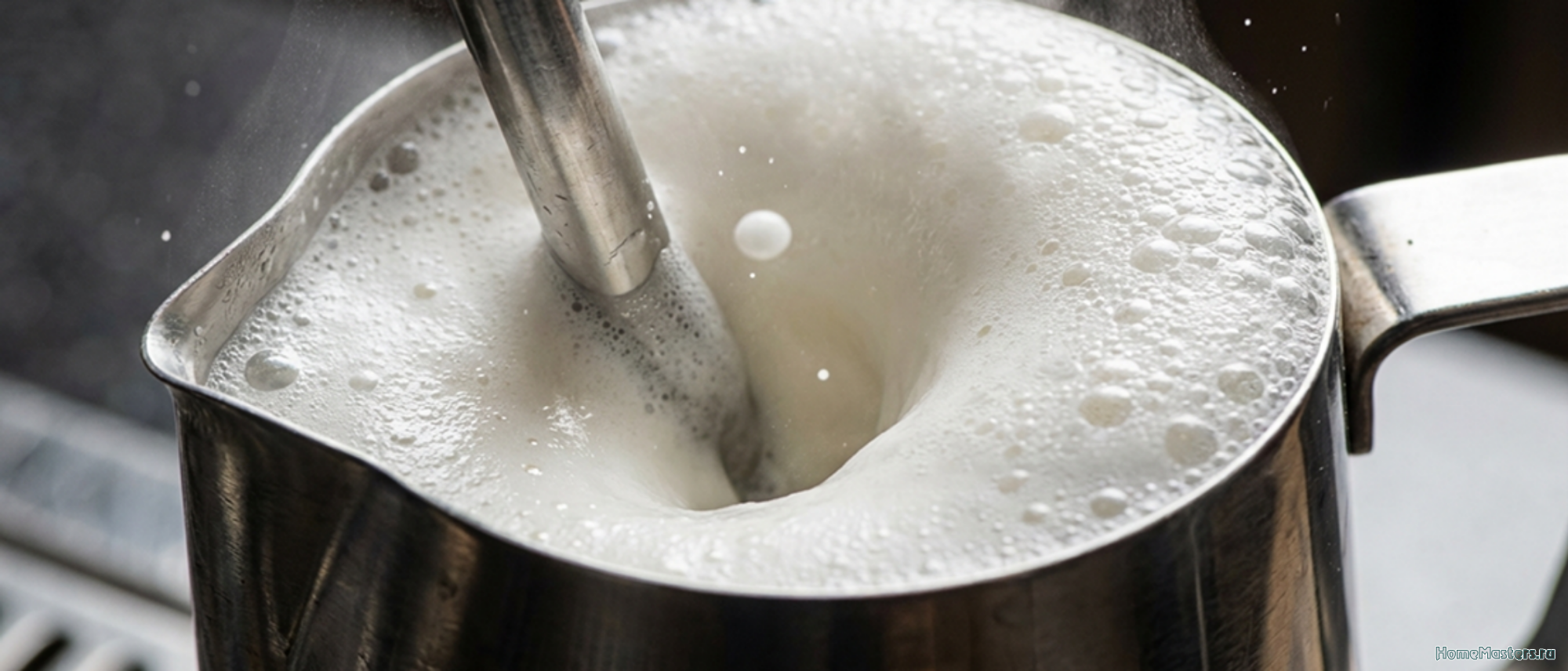

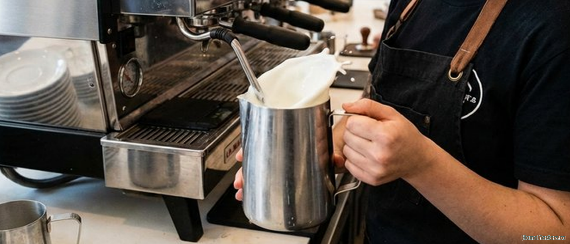

При ручном управлении важно положение наконечника:
  • глубоко — молоко только греется;
  • слишком высоко — появляются крупные пузыри;
  • правильно — лёгкая воронка и мягкий звук.

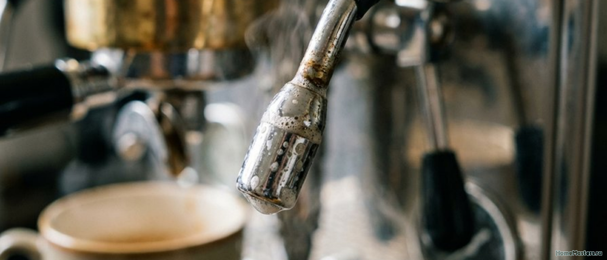

Со временем внутри:
  • скапливаются остатки молока;
  • сужаются каналы подачи пара;
  • образуется накипь.
Даже небольшой налет снижает давление. В итоге пар становится слабым, и капучинатор перестаёт нормально работать.
На это указывают:
  • нестабильная подача пара;
  • изменение звука;
  • ухудшение результата со временем;
  • неприятный запах.
В такой ситуации помогает глубокая очистка и декальцинация.
