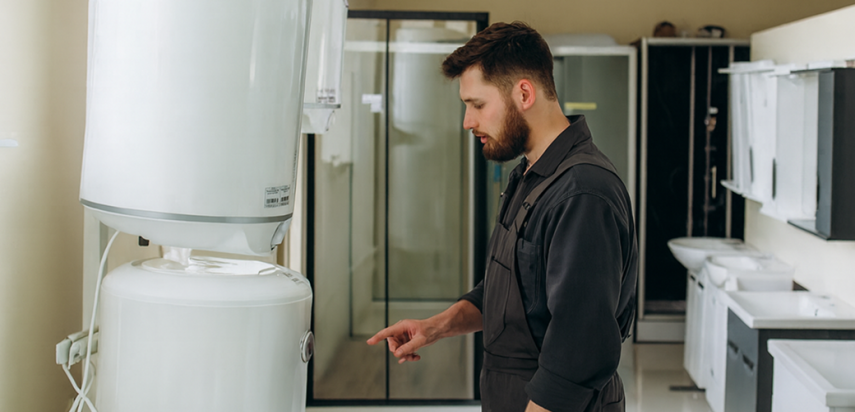

В чем разница между косвенным и электрическим бойлером
Накопительный электрический водонагреватель устроен просто: в баке стоит ТЭН, который напрямую греет воду. В бойлере косвенного нагрева нагревателя нет — вместо него внутри бака спрятан змеевик. По нему циркулирует горячая жидкость из котла. Она отдает тепло воде и возвращается обратно в отопительный контур.
Фактически устройство работает как буфер, аккумулируя тепло от котла. В результате вода нагревается без дополнительных затрат, а расход электроэнергии минимальный.
Плюс: к такому бойлеру можно подключить не только газовый котел, но и твердотопливный, тепловой насос или даже солнечные панели.

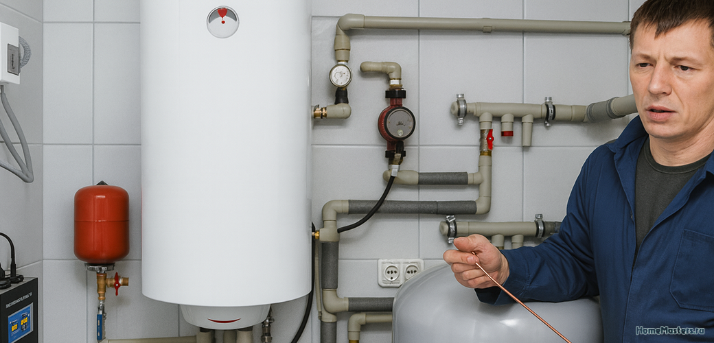

Объем бака: как не ошибиться
При выборе важно учитывать количество жильцов и привычки семьи.
  • Один человек обойдется 80–100 литрами.
  • Для пары достаточно 120–150 литров.
  • Семье из 3–4 человек нужен бак на 200 литров.
  • Если дом большой, есть ванна или два санузла — берите от 250 литров и больше.
Совет мастера: лучше иметь запас. Если брать бак впритык, горячая вода может заканчиваться в самый неподходящий момент.
Патрубки и рециркуляция
У косвенников несколько патрубков: подача и обратка теплоносителя, вход холодной воды, выход горячей и вывод для рециркуляции. Последний особенно удобен: открываешь кран — и сразу идет горячая вода. Минус: при постоянной рециркуляции увеличиваются теплопотери и нагрузка на котел.
Сколько времени греется вода
Скорость нагрева зависит от мощности котла и объема бака.
Для примера:
  • 100 литров при котле 24 кВт — около 15 минут;
  • 200 литров — примерно полчаса;
  • 300 литров — до 45 минут.
Если бойлер слишком большой, а котел слабый, нагрев будет долгим. При этом часть тепла уходит из отопления — батареи в такие моменты греют хуже.
Монтаж: ошибки, которых стоит избегать
Чтобы система работала без проблем, бойлер нужно грамотно обвязать.
  • Противоток. Подача теплоносителя подключается сверху змеевика, обратка снизу. Тогда вода прогревается быстрее и равномернее.
  • Запорная арматура. На все линии — кроме участка между баком и предохранительным клапаном. Это требование безопасности.
  • Расширительный бак. Нужен обязательно, иначе при нагреве вода расширяется и давит на стенки. Для 200-литрового бойлера берут расширительный бак минимум на 18 литров.
  • Сброс давления. Предохранительный клапан должен выводить воду в отдельную емкость, чтобы было видно, если система начинает перегружаться.
Совет мастера: всегда делайте монтаж так, чтобы бойлер можно было снять без полной разборки труб. Это экономит время и деньги при обслуживании.
