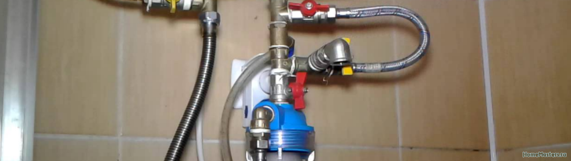

Причина №2: фильтр в клапане забился грязью
На входе в бойлер стоит обратный (предохранительный) клапан. Он не даёт горячей воде «утекать» обратно в систему и сбрасывает лишнее давление. Внутри клапана — сетка-фильтр, которая задерживает песок, ржавчину и прочий мусор.
Со временем сетка превращается в пробку, которая мешает нормальному наполнению бойлера.
Как восстановить подачу воды:
  1. Перекройте воду.
  2. Снимите клапан.
  3. Осмотрите сетку: если она покрыта налетом, промойте.
  4. Продуйте клапан. Если воздух не проходит — замените его.
В практике мастеров это — одна из самых частых причин слабого напора.

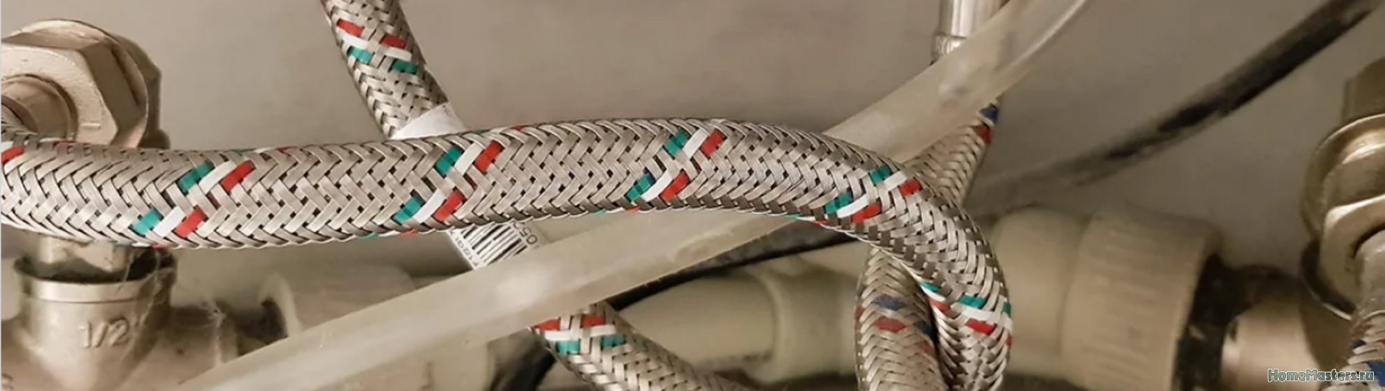

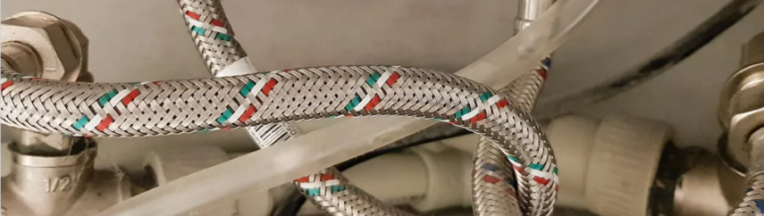

Причина №6: обратный клапан не дает воде попасть в бак
Механика клапана может подвести: пружина ломается, шток заклинивает, металл корродирует. В итоге даже при открытом кране вода не проходит в бойлер.
Что предпринять:
  1. Демонтировать клапан.
  2. Проверить, как двигается шток.
  3. Если подклинивает — не чинить, а менять.
Клапан стоит недорого, но его поломка способна оставить вас без воды надолго.
