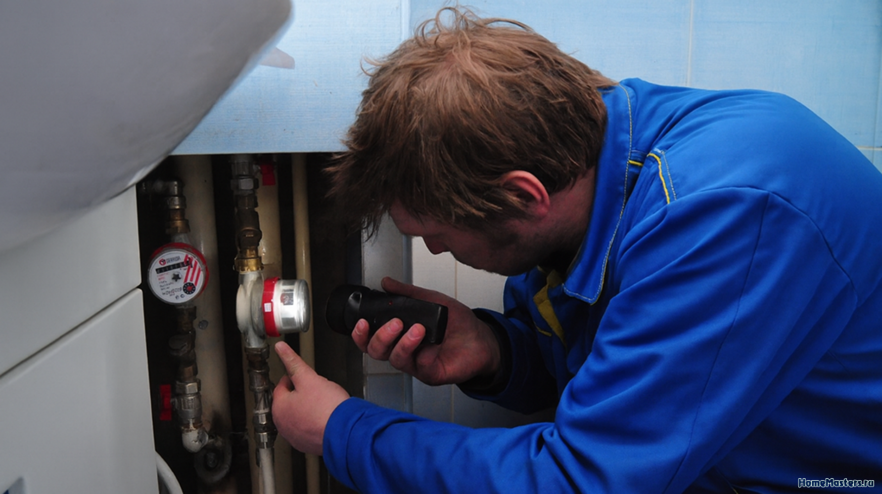

Как понять, где именно сбой
Перед тем как вызывать специалиста, попробуйте сами разобраться в ситуации. Это поможет сэкономить время и точнее сформулировать проблему.
  1. Проверьте температуру трубы. Пощупайте трубу холодной воды рядом с вводом в квартиру. Если она теплая — источник подмеса за пределами вашей квартиры.
  2. Поговорите с соседями. У них та же ситуация? Значит, проблема в общедомовой системе.
  3. Закройте горячую воду. Если после этого из холодного крана вода перестаёт течь — смеситель пропускает.
  4. Проверьте бойлер. Возможно, патрубки холодной и горячей воды перепутаны.
  5. Проанализируйте сантехнику. Гигиенический душ, биде, термостатические смесители — всё это может создавать обратное давление.

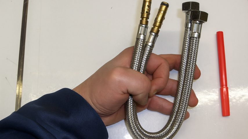

Находите причину — решайте проблему
Когда источник сбоя найден, можно переходить к действиям:
  • Смеситель неисправен? Пора заменить картридж, прокладку или весь кран.
  • Неправильное подключение бойлера? Меняйте местами гибкие шланги, переподключите.
  • Нет обратного клапана? Установите его — на бойлер, смеситель или водопроводную линию. Это простая и недорогая мера защиты.
  • Гигиенический душ используете неправильно? Просто перекрывайте смеситель каждый раз, как заканчиваете использовать. Или дополнительно ставьте клапан.
  • Трубы греются от соседних? Такое тоже бывает — помогает термоизоляция или, на худой конец, принятие ситуации: первые пару секунд вода будет не прохладной.
