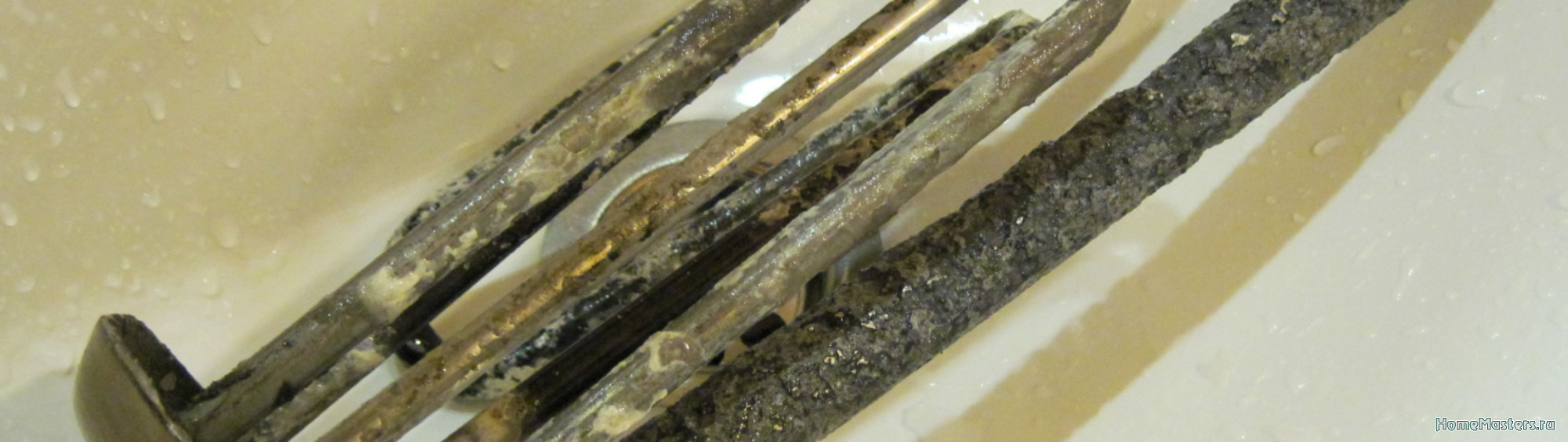

master_pokazyvaet_TEN_boilera_v_nakipi.thumb.png.a1af7d5eab5af82ace0a5b466d89a402.png

Жесткая вода содержит соли кальция и магния. При нагреве они превращаются в твердый осадок и оседают на нагревательном элементе. Накипь работает как «шуба», из-за которой ТЭН вынужден тратить больше энергии, чтобы нагреть жидкость до заданной температуры. В итоге время нагрева растягивается, расход электроэнергии увеличивается на 30–50%, а нагреватель перегревается и в итоге сгорает

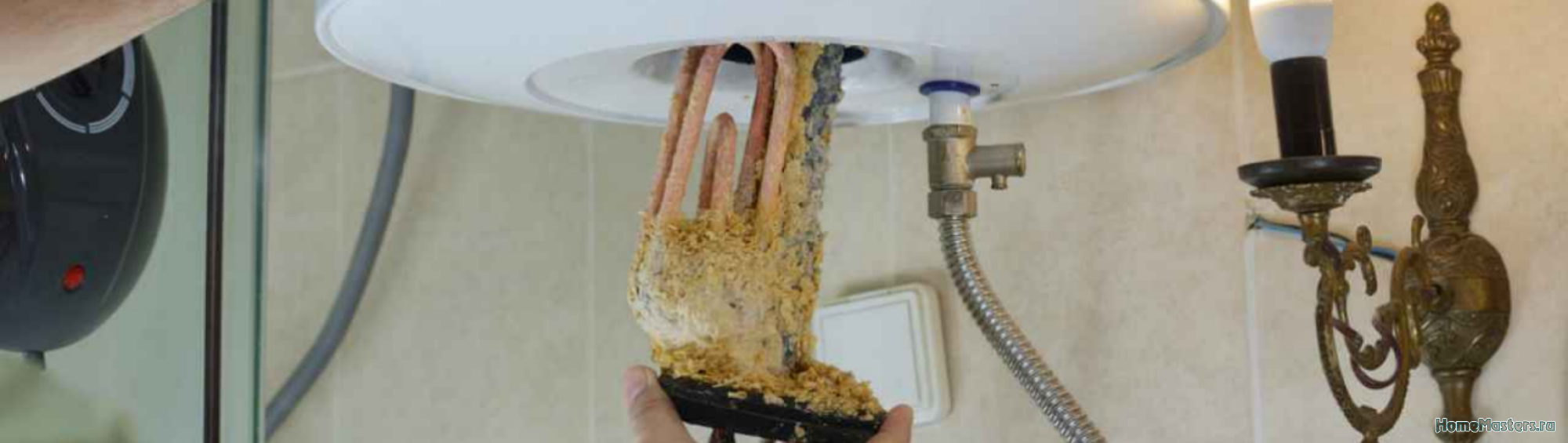

master_slivaet_vodu_i_chistit_boiler_v_prisutstvii_klienta.thumb.png.dbcdc9b361f98faded7b9ec376461536.png

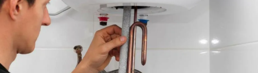

Шаг 2. Демонтаж ТЭНа
Снимите защитную крышку, отметьте клеммы проводов, открутите гайки и аккуратно извлеките нагревательный элемент. Будьте готовы к тому, что вместе с ТЭНом выльется остаток воды с хлопьями накипи.
Совет мастера: если фланец «прикипел», обработайте его WD-40 и подождите. Никогда не бейте молотком.
Шаг 3. Очистка
Сначала снимите накипь вручную — пластиковым скребком. Затем погрузите ТЭН в раствор кислоты или спецсредства на несколько часов (время зависит от толщины слоя). Бак промойте сильной струей воды или залейте внутрь слабый раствор кислоты, выдержав его 6–8 часов. После процедуры обязательно нейтрализуйте остатки кислоты содой.

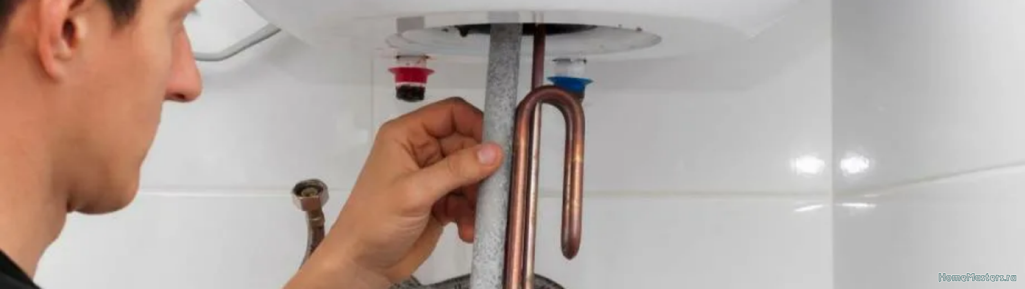

master_remontiruet_navorochennyi_boiler.thumb.png.6368bc71d5700fe8a38e622fe160ee45.png

Кейс 1. Бойлер-долгожитель
Обычный 50-литровый Thermex служил хозяйке 12 лет без профилактики. Когда мастер вскрыл бак, обнаружил 7 кг (!) отложений и ТЭН, покрытый 18 мм накипи. После чистки и замены анода бойлер снова стал греть за 1,5 часа вместо 6, а счета за электричество снизились на 65%.

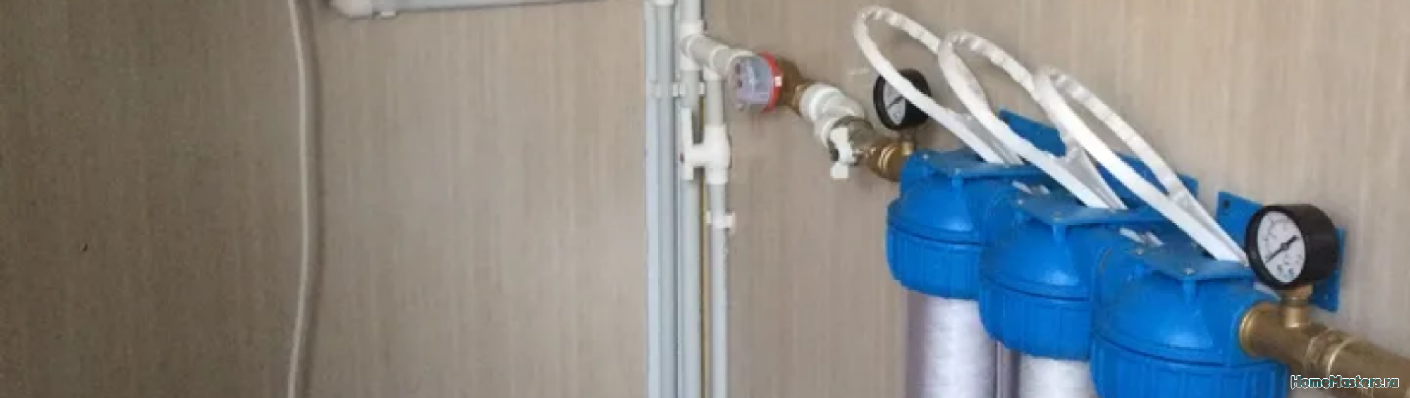

master_ustanavlivaet_filtry_na_podvodke_vody_k_boileru.thumb.png.61dbbc5efffb5f4b538db7afc2c8553f.png

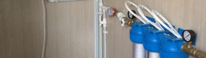

Как замедлить образование накипи
Полностью остановить процесс нельзя, но его легко замедлить:
  • установите фильтр-умягчитель;
  • держите температуру на уровне 55–60°C;
  • раз в три месяца сливайте 10–15 литров воды;
  • проверяйте состояние анода;
  • используйте функцию «Антинакипь», если она есть в модели.
