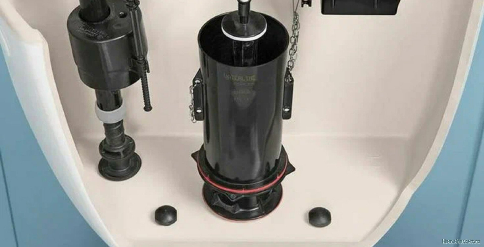

Арматура: сердце бачка
Без арматуры бачок — просто пустая ёмкость. Именно она управляет двумя важными процессами:
  • слив воды в чашу;
  • автоматический набор новой порции после смыва.
Внутри бачка есть два отверстия: одно большое — под слив, другое маленькое — для подачи воды. Механизм может различаться по мелочам: размер и форма кнопки, место подключения воды, высота конструкции. Но логика работы всегда одинакова: нажали кнопку → вода ушла → поплавок опустился → клапан открылся и бачок снова заполнился.
Поломка любой детали — от прокладки до поплавка — способна нарушить работу всей системы. В таких случаях выгоднее менять весь комплект, чем искать и подгонять отдельные части.

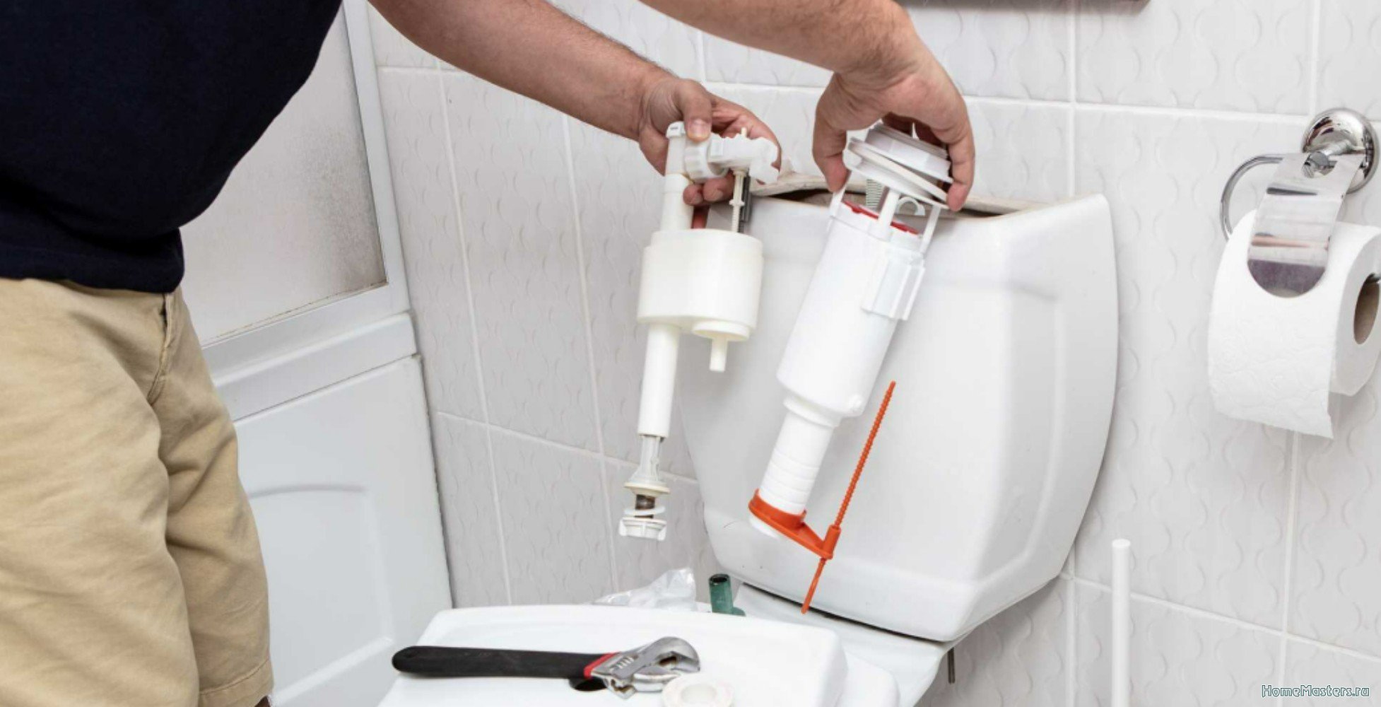

Замена арматуры: пошаговое руководство
Работа несложная, но требует аккуратности.
1. Подготовка.
Перекройте воду, слейте остатки, подготовьте ключ, отвертку и плоскогубцы.
2. Снятие крышки.
Открутите фиксатор кнопки или аккуратно подденьте её. Снимите крышку.
3. Демонтаж старого слива.
Поверните механизм против часовой стрелки и вытяните вверх. Если седло не совпадает — снимите бачок и замените.
4. Демонтаж наливного клапана.
Отсоедините гибкий шланг, снимите гайку и достаньте клапан вместе с поплавком.
5. Установка нового комплекта.
Вставьте сливной механизм и поверните до щелчка. Наливной клапан установите в отверстие и зафиксируйте гайкой. Подключите подводку.

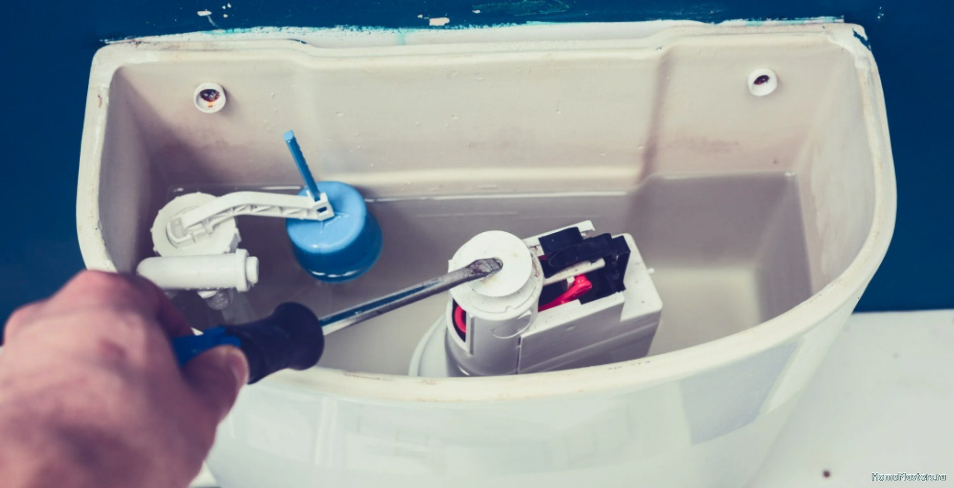

6. Настройка.
Выставите высоту переливной трубки, уровень поплавка и длину штока кнопки.
7. Проверка.
Откройте воду, сделайте несколько сливов, убедитесь в отсутствии протечек.
