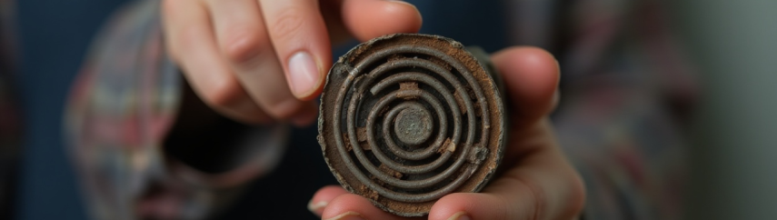

1. Сломался ТЭН
Трубчатый нагревательный элемент греет воду. Его ресурс – 5–7 лет, но жесткая вода с высоким содержанием минеральных и кальциевых солей значительно сокращает срок службы.
Как распознать поломку?
Если ТЭН перегорел ― мультиметр покажет бесконечное сопротивление (обрыв) или почти ноль (короткое замыкание).

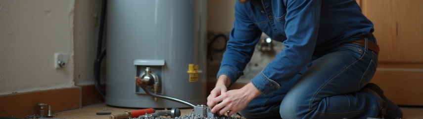

Реальный случай из практики мастера
Клиент пожаловался, что бойлер на 200 л греет только до 40°C, хотя настроен на 70. Все детали исправны, накипи нет.
Разгадка: датчик температуры был закреплен неправильно – касался стенки бака, а не находился в гильзе.
Решение: корректная установка датчика. Водонагреватель снова заработал.
Этот случай показал: в ремонте нет мелочей. Иногда причина неисправности – деталь, на которую никто не обращает внимания.
