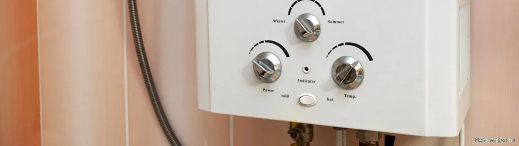

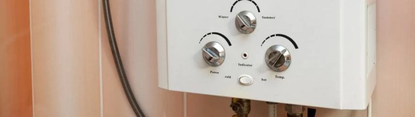

Газовые колонки
Классическое решение с автоматическим розжигом при открытии крана. Экономия на счетах и стабильный нагрев независимо от расхода — главные плюсы.
Сложности начинаются с установки. Самостоятельный монтаж исключен — требуется проект, разрешения, дымоход, вентиляция. Ежегодное обслуживание тоже обязательно.
Что советует мастер: газовые модели идеальны для загородных домов с готовой инфраструктурой. В городской квартире установка возможна только при наличии существующего подключения и дымохода.

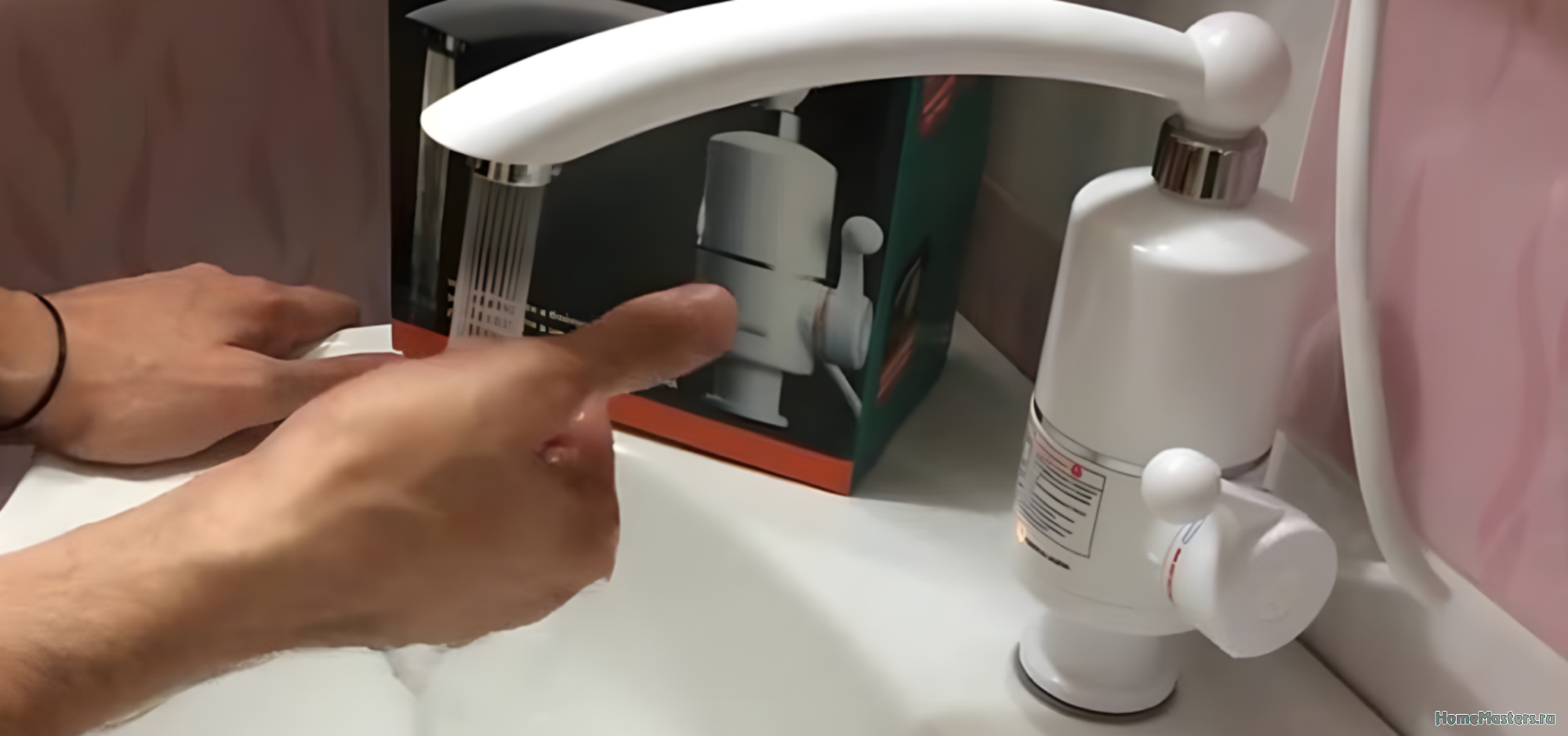

Безнапорные модели — локальное решение
Простейшие устройства для единственной точки водоразбора. Монтируются прямо на смеситель или рядом с ним. Давление в трубах практически не влияет на работу. Справится даже новичок — никаких специальных навыков не требуется.
Идеальны для временного использования летом или на даче.
Ограничения:
  • Обслуживают только один кран
  • При температуре воды ниже 10°C эффективность стремится к нулю

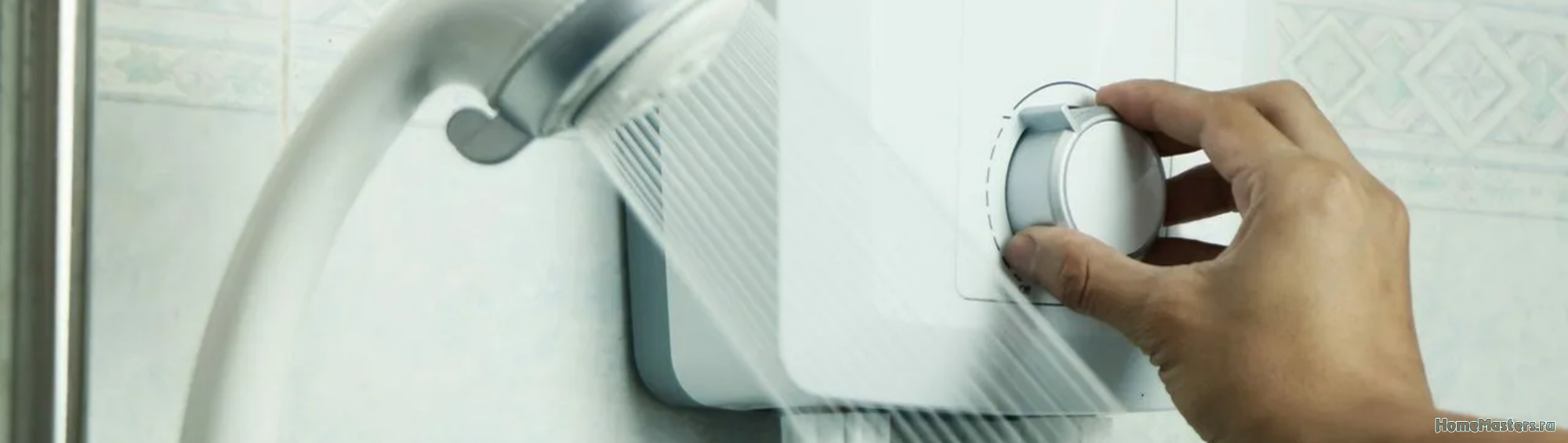

Электронные системы
Умная начинка с датчиками и микропроцессором. Выставили 40°C — получаете ровно столько независимо от внешних факторов. Открыли второй кран — температура не изменится.
Дополнительные возможности: ограничение максимального нагрева, дисплей с показаниями, защита от перегрева.
Минусы:
  • Цена выше на 30-50%
  • Чувствительность к скачкам напряжения
Совет от мастера: электроника оправдывает себя при постоянном использовании. Это комфорт накопительного бойлера в компактном корпусе. Только не забудьте про стабилизатор напряжения.
