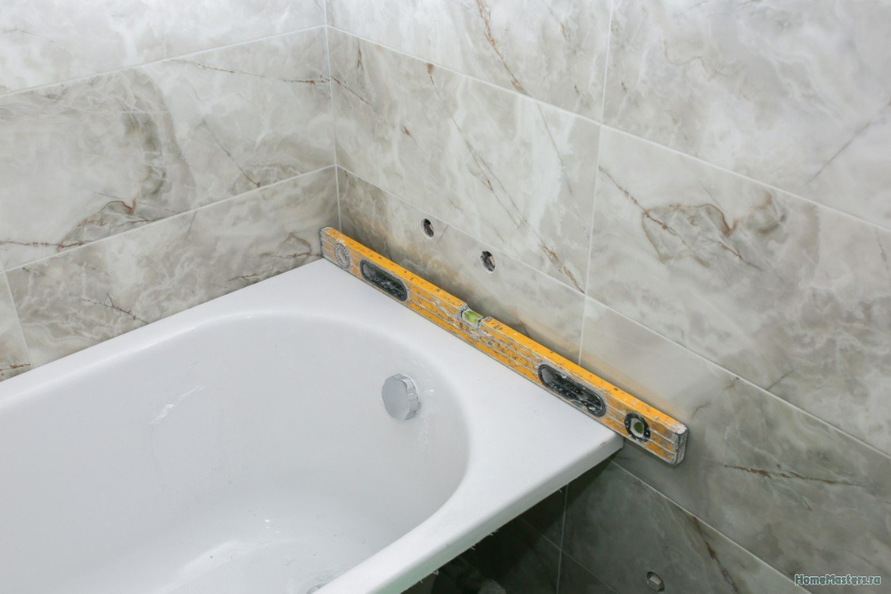

Визуально стена может казаться ровной, но при проверке уровнем обнаруживаются отклонения по вертикали. Даже небольшой угол даёт ощутимый зазор между ванной и стеной с одной стороны.

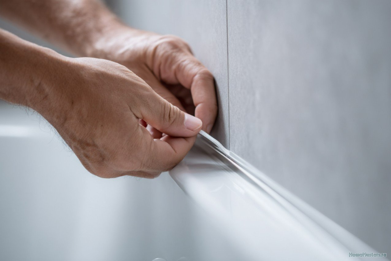

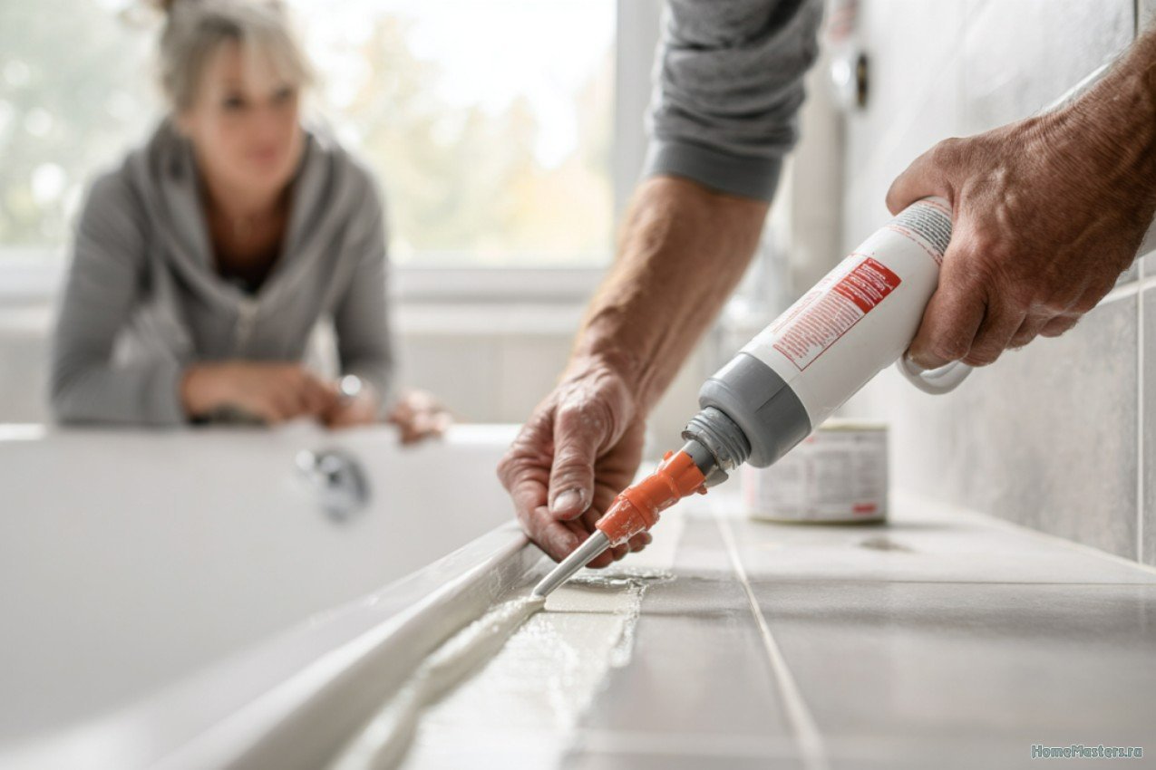

При минимальной щели подходит обычный санитарный герметик. Поверхности перед нанесением нужно очистить, высушить и обезжирить. Остатки старого силикона обязательно удаляются до основания.
Перед нанесением клеится малярная лента, ограничивающая ширину шва. Герметик выдавливается равномерно, затем разравнивается шпателем с закругленным краем.
Рекомендация: использовать только нейтральные составы — они не повреждают акрил и металл, лучше держатся, не пахнут и устойчивы к плесени.
