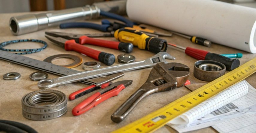

Инструменты для монтажа
Для установки встроенного смесителя понадобятся:
  • Перфоратор или штроборез
  • Коронки и сверла по бетону
  • Аппарат для пайки полипропиленовых труб
  • Разводной ключ, отвертки, уровень
  • Средства защиты: перчатки, очки, респиратор
