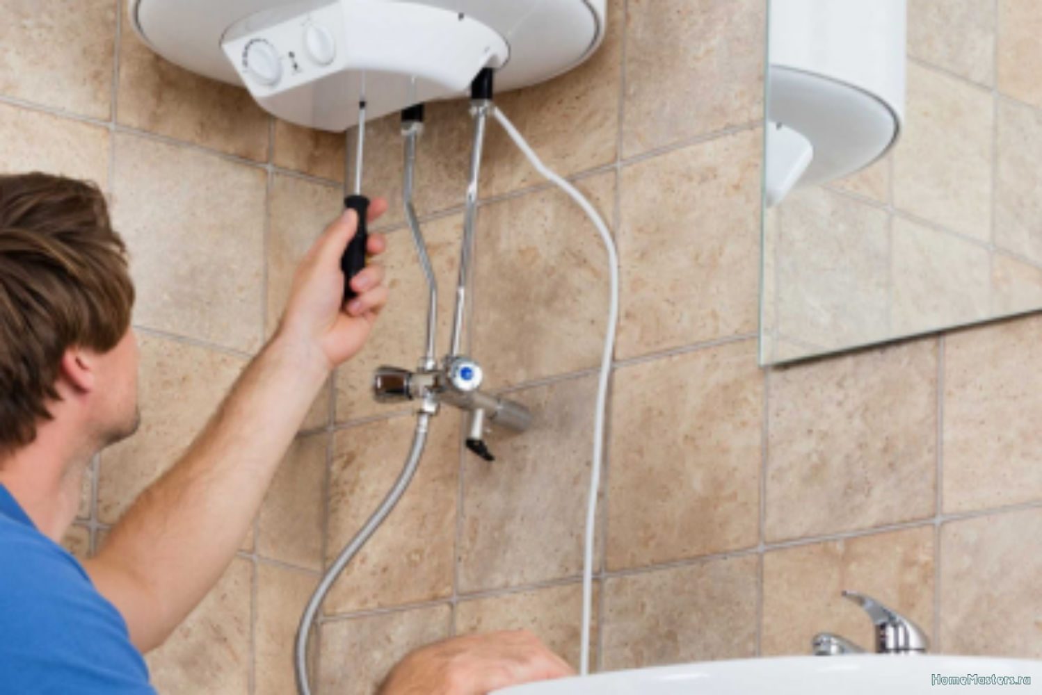

master_ustanavlivaet_protochnyi_vodonagrevatel.thumb.png.ffb2a9528256ee82ec969cb503d9b1d3.png
Проточные нагреватели
Компактные и удобные, но требовательные к проводке. Вода греется прямо при прохождении через устройство. Это отличное решение для дачи или как временный вариант во время отключений.
Разновидности:
  • Безнапорные. Подключаются прямо к смесителю, мощность 3–3,5 кВт.
  • Краны-проточники. Смесители со встроенным ТЭНом. Подходят для раковины или мойки.
  • Напорные. Встраиваются в систему, мощность 6–12 кВт, можно подключать несколько точек.
Важно: для корректной работы нужна выделенная линия с мощным автоматом, современная проводка и стабильное давление воды.
