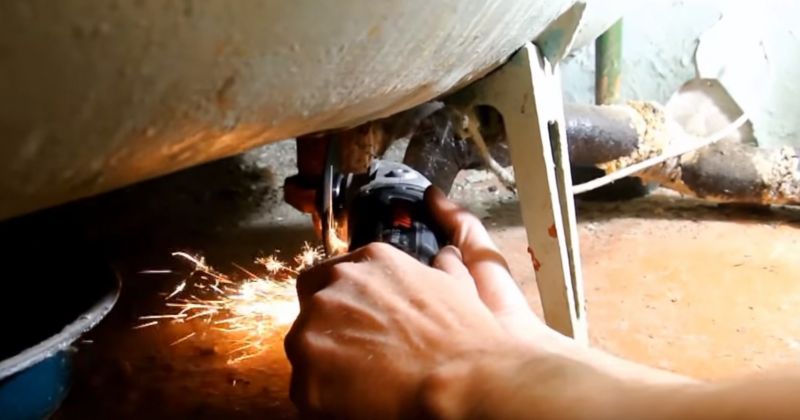

Здесь на обойтись без болгарки. Обязательно воспользуйтесь защитными очками, чтобы уберечь глаза! Пропилите сливную решетку по кругу секторами, действуйте предельно аккуратно, не прорежьте ванну.
Теперь с помощью молотка и отвертки достаньте распиленную решетку. То же самое проделайте с переливом.

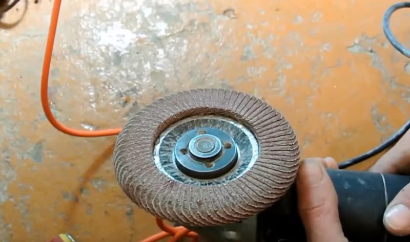

Возьмите дрель или болгарку с абразивной насадкой и зачистите внутреннюю поверхность ванны, избавляясь от старой эмали и всех неровностей.
Когда ванна будет обработана и очищена от мусора и пыли, можно переходить к следующему шагу.

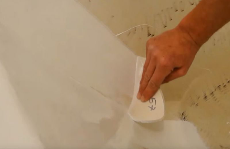

Начинайте наливать акрил с самых краев ванны, медленно, тонкой струей. Следите, чтобы материал стекал до середины и заполнял все изъяны, распределяйте акрил шпателем по стенкам ванны.
Важно, что пользоваться нужно именно шпателем, кисти и валики использовать нельзя!
Продолжайте лить акрил, помогая шпателем заполнять сколы и ржавые пятна, двигайтесь по кругу.
Когда жидкий акрил весь стечет вниз, размажьте его шпателем по дну ванной, при этом лишний материал стечет в тару через сливное отверстие.

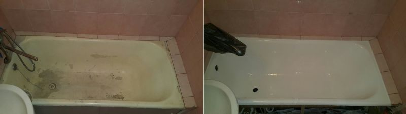

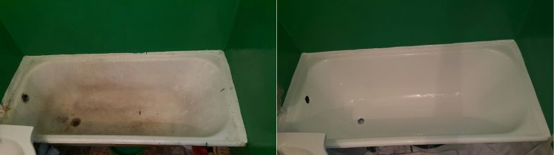

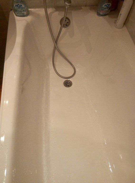

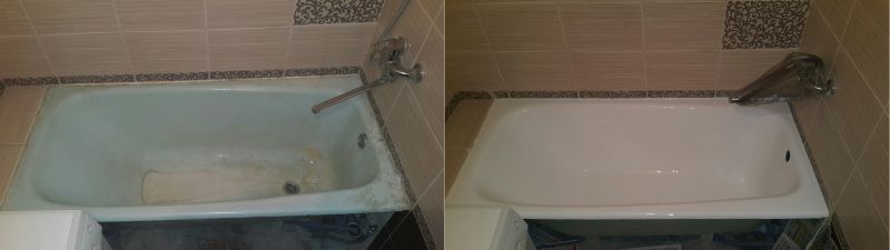

Вместо финального слова, несколько ванн, которые я сделал, до/после:
Спасибо за внимание! Рад если кому-то пригодится! Могу ответить на вопросы по технологии!

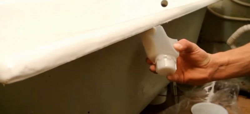

Хочется увидеть передний край ванны снизу. Т.е. то место где акриловое покрытие кончается.

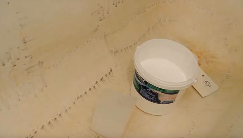

Vadim889
Вырезал из видеоролика. Когда ванна залита, по низам бортов проходимся отрезанной бутылкой.
