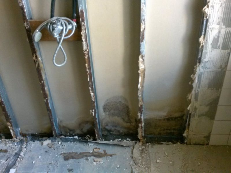

Поступила жалоба, что с потолка второго этажа капает вода. Найти причину было не совсем легко, так как на втором этаже в районе протечки находились другие коммуникации, в том числе и трубы подачи воды, канализации. Оказалось что вода просачивается сквозь стены в душевой и капает вниз.
Проблема заключалась в том что на стенах из гипс картона не было сделано гидроизоляции. Тогда как, на полу гидроизоляция была сделана. Последствия постоянной протечки смотрите ниже. Как видите внутри стены стала образовываться плесень.
Проржавели стойки гипс каркаса. Пришлось полностью вырезать нижнюю часть стены и менять каркас и гипс картон.

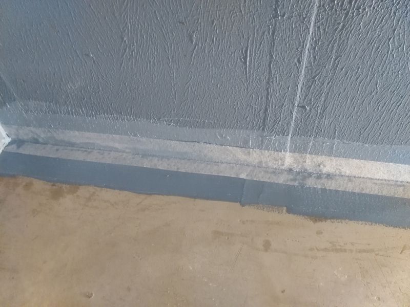

Армирование углов важный момент. На этом этапе важно следить что бы лента приклеивалась равномерно и не сморщивалась. Клеится она так. Отмеряем нужную длину ленты и отрезаем заготовку.
Старайтесь делать заготовки максимально точными. Потом кисточкой шириной 10 см наносим мастику на обе поверхности. Наносим не жалеем мастику, необходимо что бы лента пропиталась мастикой.
Далее приклеиваем на угол ленту. Применяйте шпатель шириной 10 см для разравнивания поверхностей. Пример правильно наклеенной ленты.
Места стыков лент клеятся внахлест. Повторю не жалейте мастики на этом этапе, лента должна надежно приклеится.

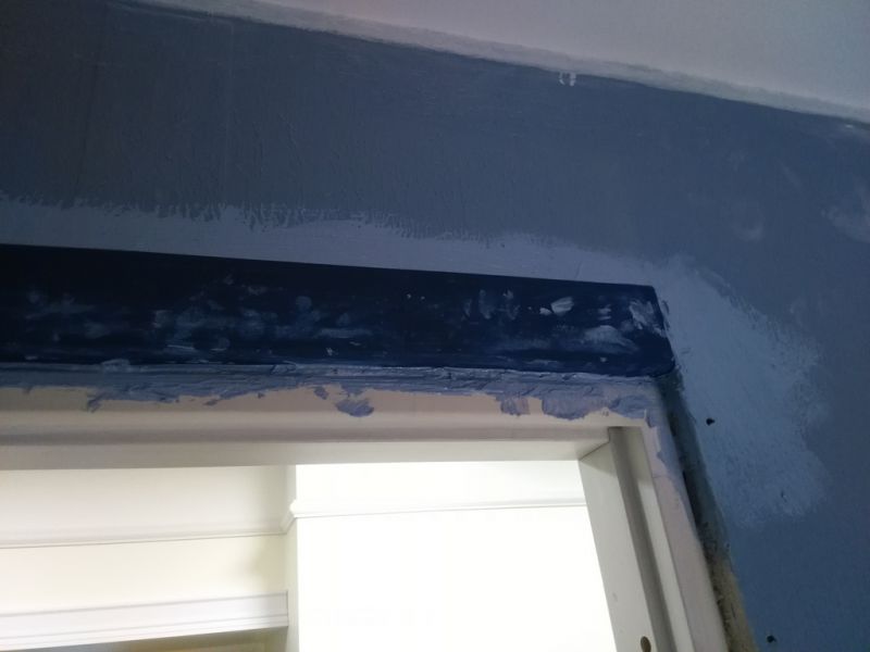

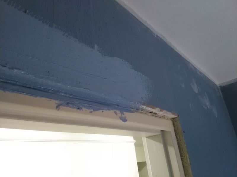

Далее проклеиваем лентой дверной проем. Необходимо покрыть мастикой все места которые могут быть подвержены впитыванию влаги.
Приклеиваем армирующую ленту.
Если у вас коробка двери уже установлена, обязательно приклейте бумажный тейп(липкую ленту) что бы избежать дополнительной работы по оттиранию гидроизоляции с коробки.

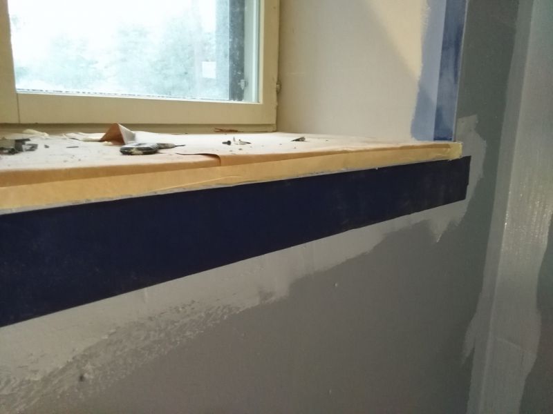

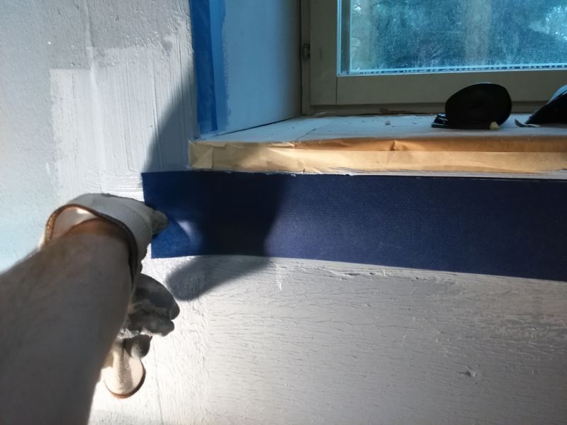

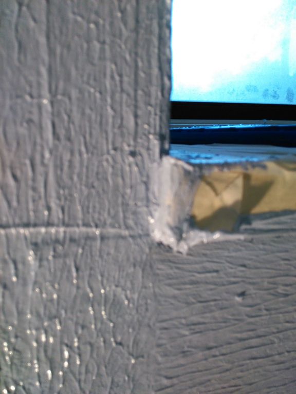

Приклеиваем армирующую ленту вокруг окна.
После наклеивания ленты сверху наносим мастику. Слой стараемся наносить потолще.

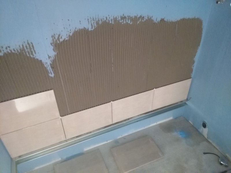

Работы по наклеиванию керамической плитки можно начинать после полного высыхания гидроизоляционной мастики. Обычно после 6 часов. Обратите внимание что по правилам после высыхания мастики ходить по ней нежелательно.
У профи есть негласное правило, вечером перед уходом делается гидроизоляция, утром начинается укладка плитки.
Сначала делается гидроизоляция стен и углов включая углы пола. Потом клеится плитка на стены без нижнего ряда. Потом делается гидроизоляция пола. И на следующий день кладется плитка на пол.
