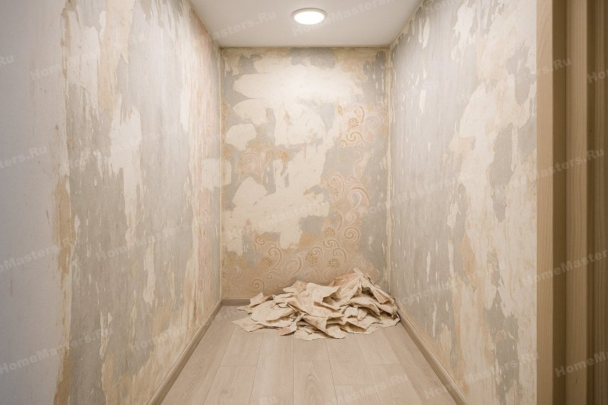

Когда кладовка подходит для гардеробной

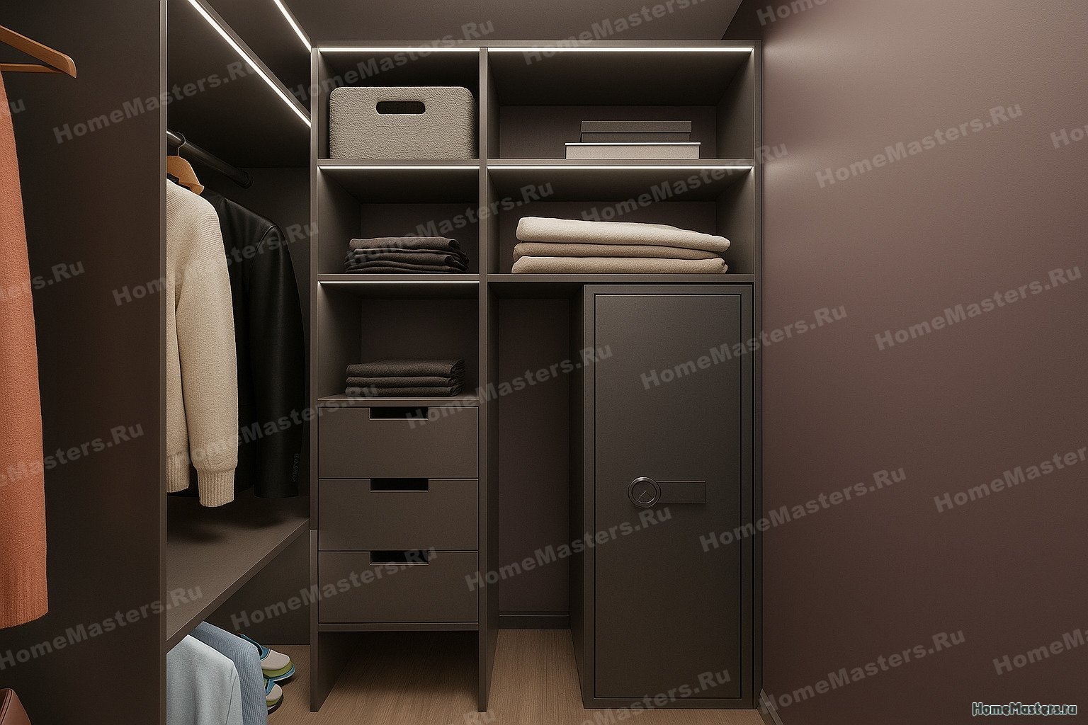

Прежде чем начинать переделку, важно оценить, действительно ли кладовка пригодна под гардеробную. В первую очередь смотрим на размеры. Даже в самой скромной нише шириной от 80 см и глубиной от метра уже можно разместить полки и штангу для вешалок. Если пространство чуть больше — есть шанс организовать даже U-образную систему хранения с полками по трём стенам.
Также важен доступ воздуха. В идеале — наличие вентиляционной решётки или хотя бы щели под дверью. Если помещение полностью закрытое, стоит предусмотреть отверстие для естественной циркуляции воздуха, иначе внутри будет скапливаться влага, а вещи могут затхнуть.
Следующий момент — удобство подхода. Если кладовка находится рядом с прихожей, спальней или ванной — это идеальный вариант: не нужно бегать через всю квартиру за вещами. А вот если она устроена в дальнем углу за кухней или используется как проход, возможно, стоит поискать другое решение.
Не последнюю роль играет и состояние стен и пола. Если в кладовке сыро, сыплется штукатурка или проваливается покрытие, сначала нужно устранить эти проблемы. Пространство должно быть сухим, чистым и пригодным для длительного хранения текстиля.
Если всё это выполнено — можно смело переходить к преображению. Кладовка вполне способна стать гардеробной мечты, даже если раньше в ней хранились только старые пылесосы и банки.

Бюджетная отделка стен, пола и потолка

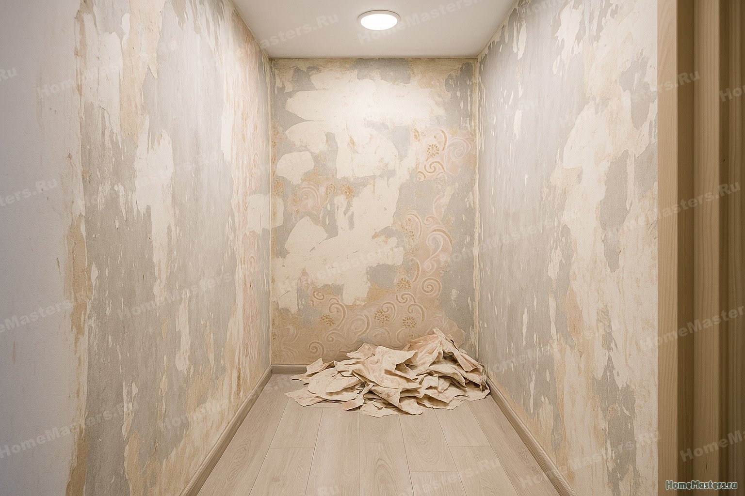

Преимущество кладовки как будущей гардеробной — в её компактности. Даже если бюджет ограничен, небольшая площадь позволяет сделать всё аккуратно и недорого. Ведь для создания уютного и чистого пространства не обязательно использовать дорогие материалы — достаточно подобрать простые, но практичные решения.
Стены можно просто покрасить влагостойкой краской или покрыть моющейся матовой эмульсией. Это самый экономичный и быстрый вариант. Если старая штукатурка сыпется, имеет смысл предварительно пройтись шпаклёвкой, но без фанатизма — идеально гладкие стены в гардеробной не обязательны. Для более тёплого вида подойдёт обшивка панелями ПВХ или МДФ — особенно если кладовка холодная и выходит на неотапливаемую сторону.
Пол часто остаётся бетонным или покрытым старым линолеумом. Можно оставить, если он в хорошем состоянии, но лучше постелить новое покрытие: бюджетный линолеум, самоклеящуюся плитку или даже остатки ламината. Площадь маленькая, поэтому даже остатки с других комнат подойдут. Важно, чтобы пол был ровным и легко поддавался уборке.
Потолок можно оставить белым — достаточно пройтись краской или побелкой. Если хочется скрыть неровности, подойдут потолочные панели или натяжной потолок — но это уже вариант «по желанию». В большинстве случаев достаточно просто обновить поверхность и установить небольшой светильник.
Стоит помнить, что гардеробная не требует дизайнерских изысков. Главное — чистота, свет и удобство. А недорогие материалы, правильно подобранные по цвету, могут выглядеть аккуратно и стильно, если их аккуратно смонтировать. Лучше не экономить на крепеже и монтаже, чем на самих отделочных материалах: криво прикрученные панели испортят даже дорогую облицовку, а аккуратно покрашенные стены за 500 рублей вполне создадут уют.

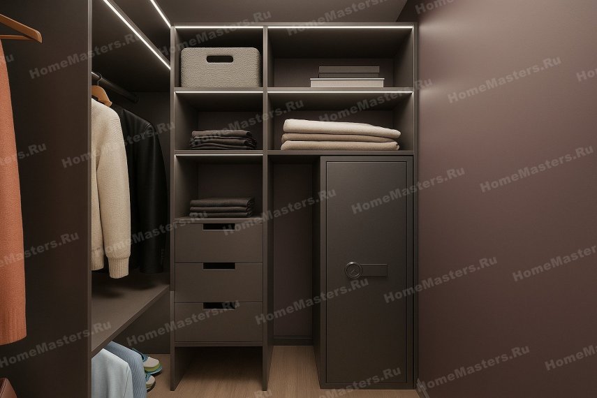

Хранение с умом: готовые системы и самодельные конструкции

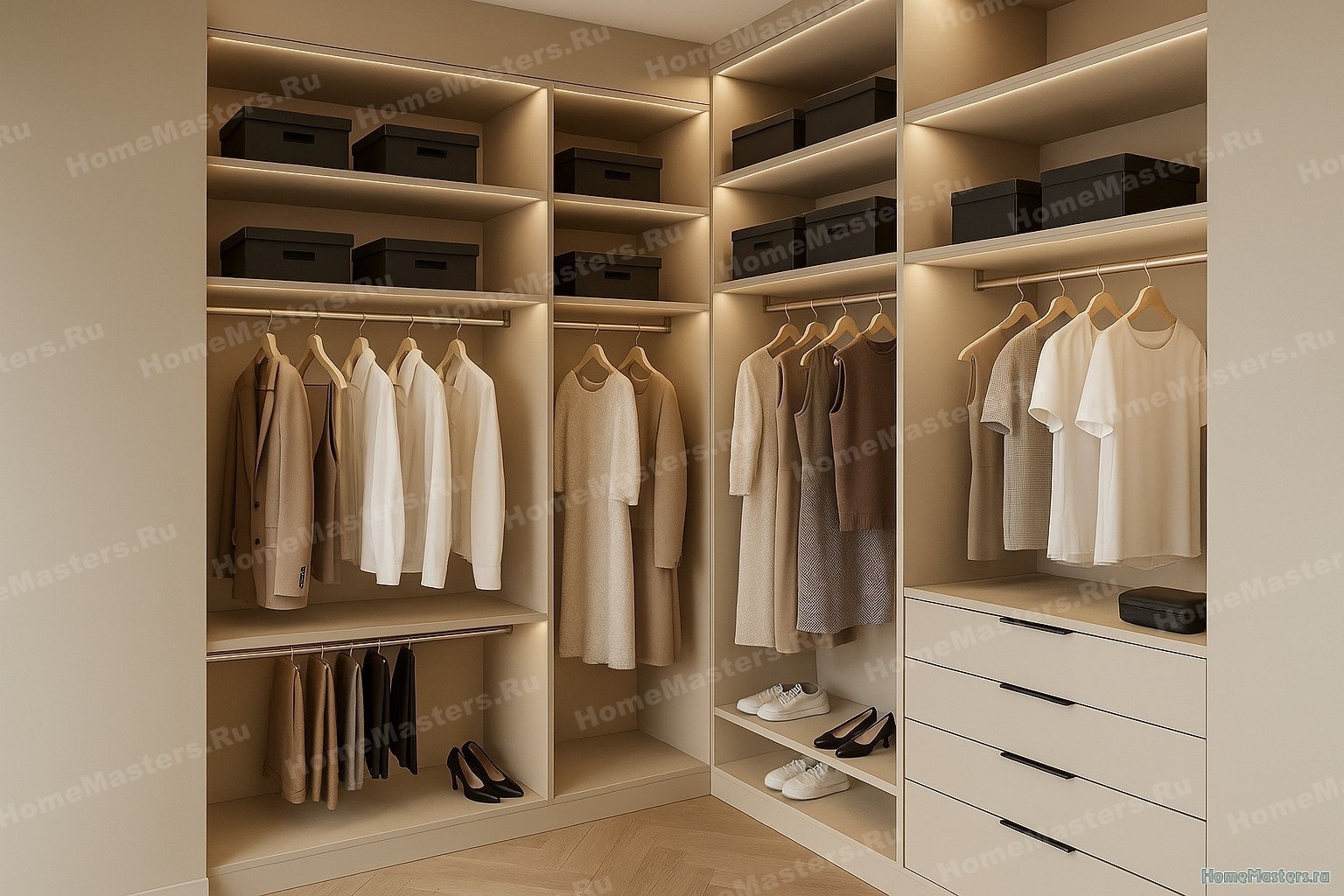

После отделки самое важное — грамотно организовать хранение. Даже в самой маленькой кладовке можно уместить все сезонные вещи, обувь, сумки и даже постельное бельё, если правильно использовать каждый сантиметр. При этом не обязательно заказывать мебель по индивидуальному проекту — достаточно разумного подхода и доступных решений.
Начать стоит с основы — штанги для одежды. Её можно закрепить между двумя противоположными стенами или использовать кронштейны и держатели из строительного магазина. Установка займёт меньше часа, а результат — полноценное место для вешалок. Если высота помещения позволяет, штангу можно разместить в два уровня: верх — для рубашек и курток, низ — для юбок и брюк.
Полки — лучший способ использовать вертикальное пространство. Даже простые деревянные доски на уголках или кронштейнах превращаются в удобные поверхности для коробок, свитеров и прочих вещей. Если сделать полки до самого потолка, туда можно убирать редко используемые предметы: чемоданы, новогодние украшения, сезонную одежду.
Ящики и контейнеры помогают навести порядок и поддерживать его. Пластиковые, тканевые, плетёные — любой формат подойдёт, если он чётко вписывается в размеры полок. Прозрачные боксы позволяют сразу видеть содержимое, а одинаковые коробки с подписями — создают аккуратный и опрятный вид.
В узких нишах можно разместить крючки и рейлинги. На них удобно вешать сумки, ремни, зонты, шарфы, головные уборы. Такой подход экономит место и помогает избежать беспорядка. Если в гардеробной есть угол, его можно использовать под высокий угловой стеллаж или даже установить вертикальную стойку с полками.

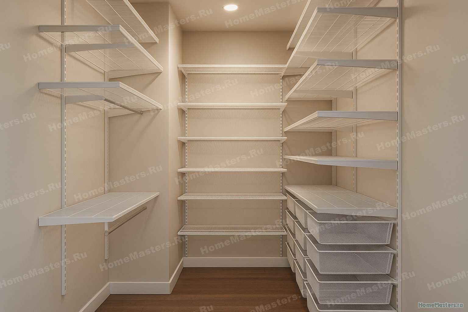

Альтернатива готовым системам — модульные металлические конструкции, которые можно собрать самостоятельно. Они продаются в строительных гипермаркетах и позволяют комбинировать полки, сетки, вешалки в любом порядке. Преимущество — гибкость: если со временем вы захотите изменить наполнение, это можно сделать без демонтажа.
Правильная организация хранения в мини-гардеробной — это не про дорогие системы, а про продуманность. Каждый элемент должен быть на своём месте и легко доступен. И тогда даже самая скромная кладовка будет работать на вас, а не просто занимать квадратные метры.

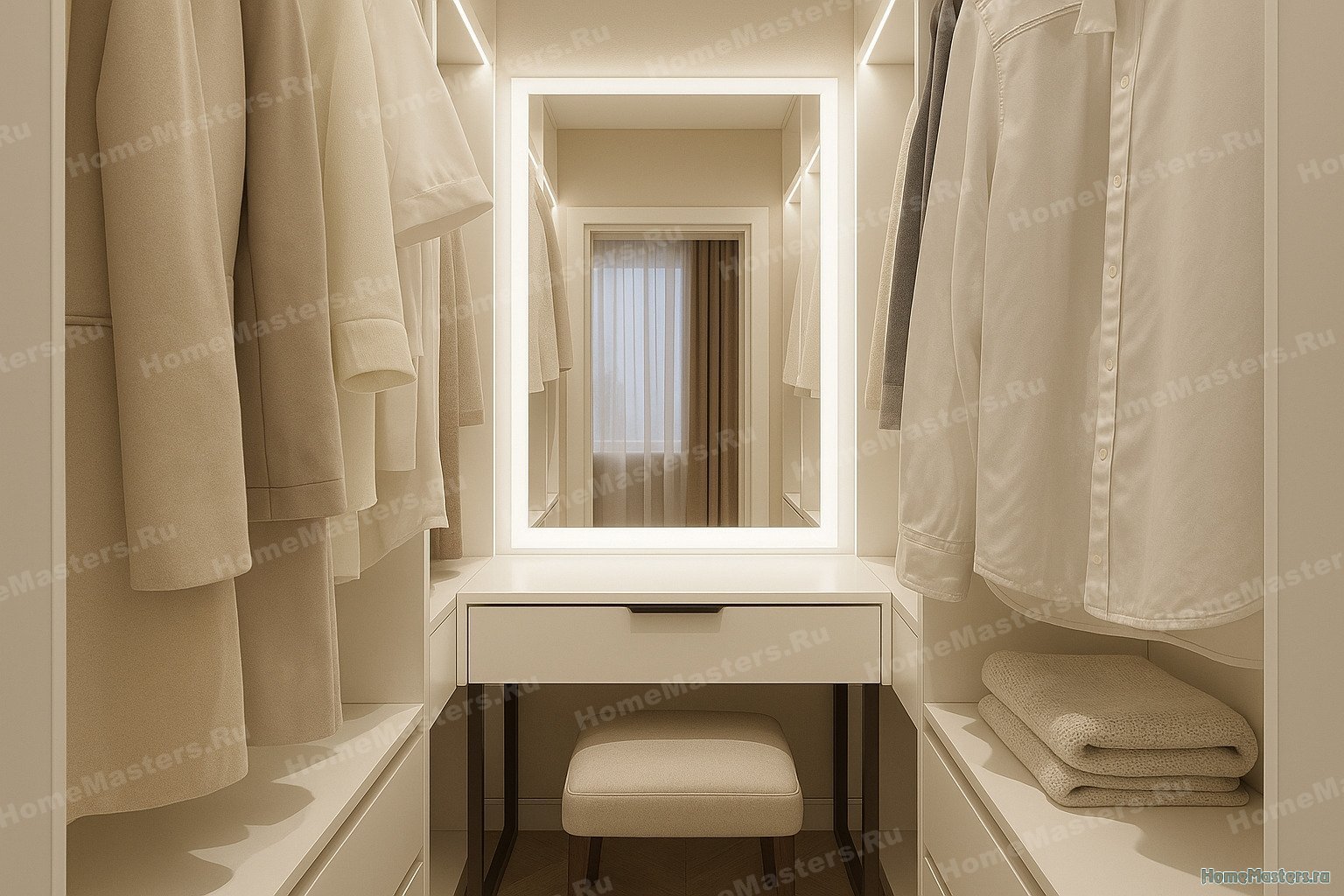

Даже если гардеробная устроена в самой обычной кладовке, именно мелочи придают ей завершённость и делают использование приятным каждый день. Удобство — это не только штанга для одежды и полки, но и то, как легко вам найти нужную вещь, не запутаться в вещах и не тратить время на ежедневную перекладку.
Один из самых полезных элементов — зеркало. Даже небольшое, оно значительно упрощает выбор одежды и визуально расширяет пространство. Если нет возможности повесить его на стену, можно использовать зеркало на внутренней стороне двери или выбрать самоклеящийся вариант.
