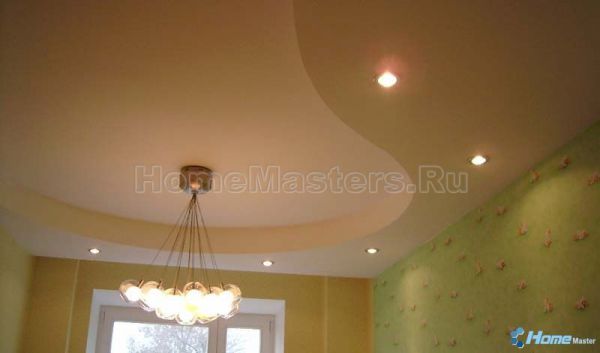

Предлагаемый двухуровневый потолок прост в изготовлении, да и принцип сборки другой формы потолка (кроме особо сложных) простой хотите круг, овал или дугу, но сразу хочу предупредить мы немного не так собираем потолки как это предлагает knauf.
Так как у меня нет писательского мастерства для того чтоб написать красноречивую статью о сборке потолков из ГКЛ пришлось обойтись краткими пояснениями к фоткам (которые можно посмотреть разделе фотогалереи многоуровневый потолок из гипсокартона >> ), а так же для написания статьи я взял вопросы заданные мне на форуме (за это отельное спасибо участникам форума) со своими ответами при этом немного отредактировал их, убрав по моему мнению лишнее.

В: А как размечается кривая - ведь нужно обеспечить соответствие кривой на потолке и по нижнему краю?
О: Кривая рисуется прямо на плите перекрытия, потом крепиться профиль и к нему крепим борт из гкл, а к нижнему краю крепим следующий уровень.

В: Гнули гкл для торцов круга (дуги...) на шаблоне? Или можно гнуть "по месту крепления"?
О: Гнем прямо по месту крепления шаблон удобен, когда нужно несколько одинаковых форм.
