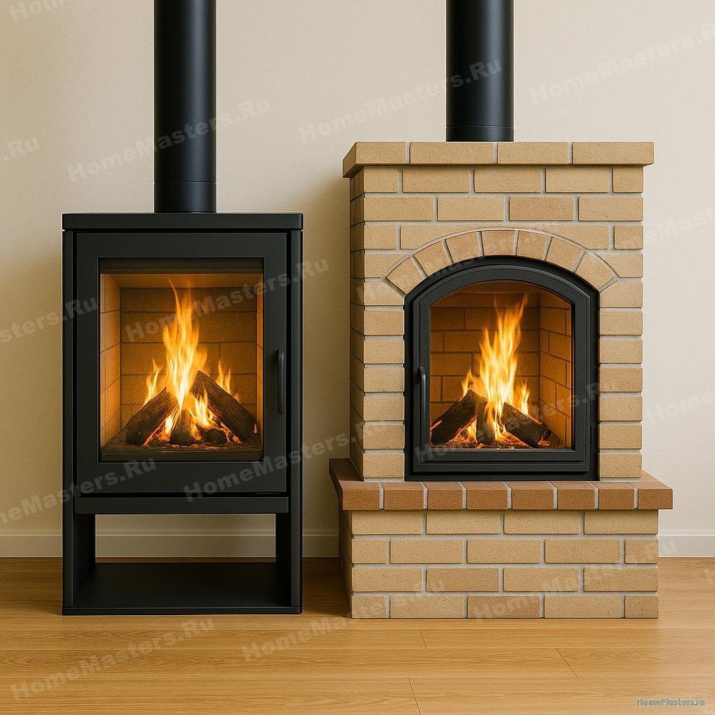

Какую печь или камин выбрать для размещения в перегородке
Главное условие при выборе — печь должна быть безопасной, компактной и одинаково эффективной с обеих сторон. Не всякая модель подойдёт для монтажа в перегородку: важно учитывать конструкцию топки, направление тепловой отдачи, возможность обзора огня и особенности подключения к дымоходу. Рассмотрим наиболее подходящие варианты.
Двусторонние топки с прозрачными дверцами — оптимальное решение для тех, кто хочет видеть огонь с обеих сторон. Такие модели предназначены именно для установки в перегородке. Они герметичны, имеют две жаропрочные стеклянные дверцы и равномерно отдают тепло в обе комнаты. Особенно популярны металлические каминные кассеты с конвекцией.
Кирпичные печи с боковой теплоотдачей подойдут для тех, кто предпочитает более массивные и инерционные конструкции. Их можно выкладывать таким образом, чтобы одна часть уходила в одну комнату, а вторая — в другую. В центре может располагаться топка, а по сторонам — обогревательные плиты. Это больше похоже на «русскую» или «шведскую» печь с двойной функцией.
Печи-камины со смещённой загрузкой — интересный вариант, при котором дрова закладываются из одной комнаты, а открытое пламя видно и в соседней. Такая конструкция позволяет обслуживать устройство с одной стороны, не нарушая уюта во второй.
Чугунные и стальные печи с тепловым экраном — компактные и эффективные модели, которые можно вмонтировать в проём или нишу перегородки. Некоторые из них имеют стекло с одной стороны, но отдают тепло корпусом сразу в два помещения.
Важно, чтобы выбранная модель имела сертификат соответствия пожарным нормам, возможность подключения к стандартному дымоходу и была рассчитана на длительное горение. И, конечно, нужно учитывать мощность: чтобы устройство не оказалось слишком слабым или, наоборот, не перегревало помещения.

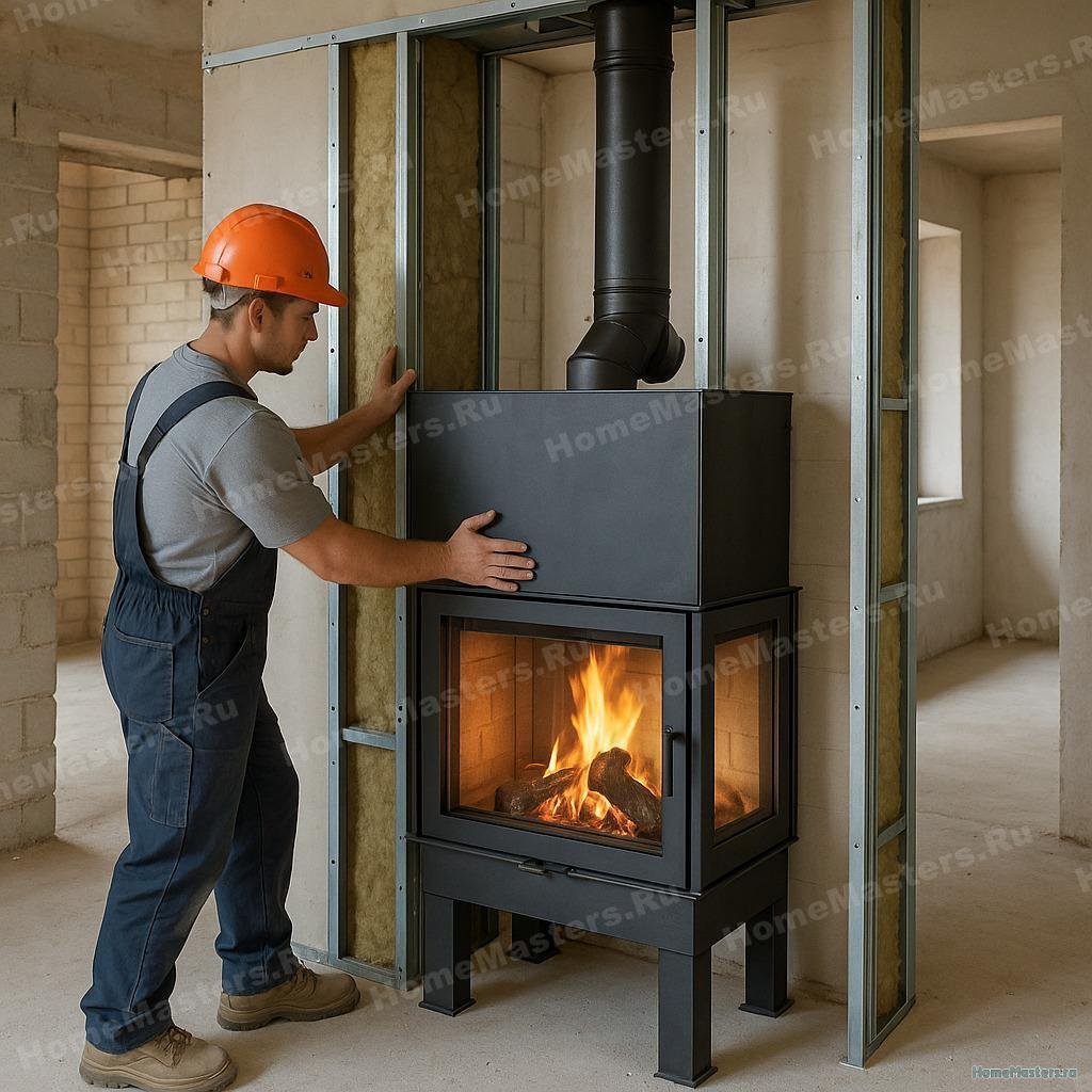

Особенности устройства перегородки под камин или печь
Перегородка, в которую планируется вмонтировать отопительный прибор, должна быть не просто частью интерьера — она превращается в несущий и термостойкий элемент, от которого зависит безопасность и эффективность всей конструкции. Чтобы всё работало надёжно и без последствий, при подготовке перегородки нужно учесть несколько ключевых моментов.
Прежде всего, толщина перегородки. Для встраивания полноценной топки потребуется минимум 40–50 см. Если речь идёт о кирпичной печи, то толщина может увеличиваться до 70 см, включая облицовку и термоизоляцию. Узкая гипсокартонная стенка не подойдёт — её нужно полностью заменить либо усилить огнестойкими материалами.
Основание под печь должно быть надёжным и рассчитанным на вес конструкции. Кирпичная кладка, каменные облицовки, да и сам металлический корпус с топкой могут весить десятки и даже сотни килограммов. Основание должно быть выполнено из бетона или армированной плиты, не иметь прогибов и обязательно быть отделено от деревянного пола негорючим слоем.
Перегородка и сам проём для печи выполняются из огнеупорных материалов. Это может быть полнотелый керамический кирпич, шамот, базальтовые теплоизоляционные плиты или специальные блоки из перлита. Дополнительно используются металлические направляющие и каркасы, если печь встраивается в нишу.
Особое внимание стоит уделить противопожарным зазорам. Между корпусом печи и стенами должен оставаться зазор не менее 5–10 см, который заполняется воздухом или негорючими плитами. Это предотвращает перегрев стен и минимизирует риск возгорания.
Также стоит продумать отделку лицевой части стены. Материалы должны быть термостойкими — например, декоративный кирпич, керамогранит, клинкерная плитка. Если используется штукатурка, то она должна быть огнестойкой и армированной.
Правильно обустроенная перегородка под печь служит не только как техническое решение, но и как элемент зонирования и украшения дома. Это один из тех случаев, когда надёжность и эстетика идут рука об руку.

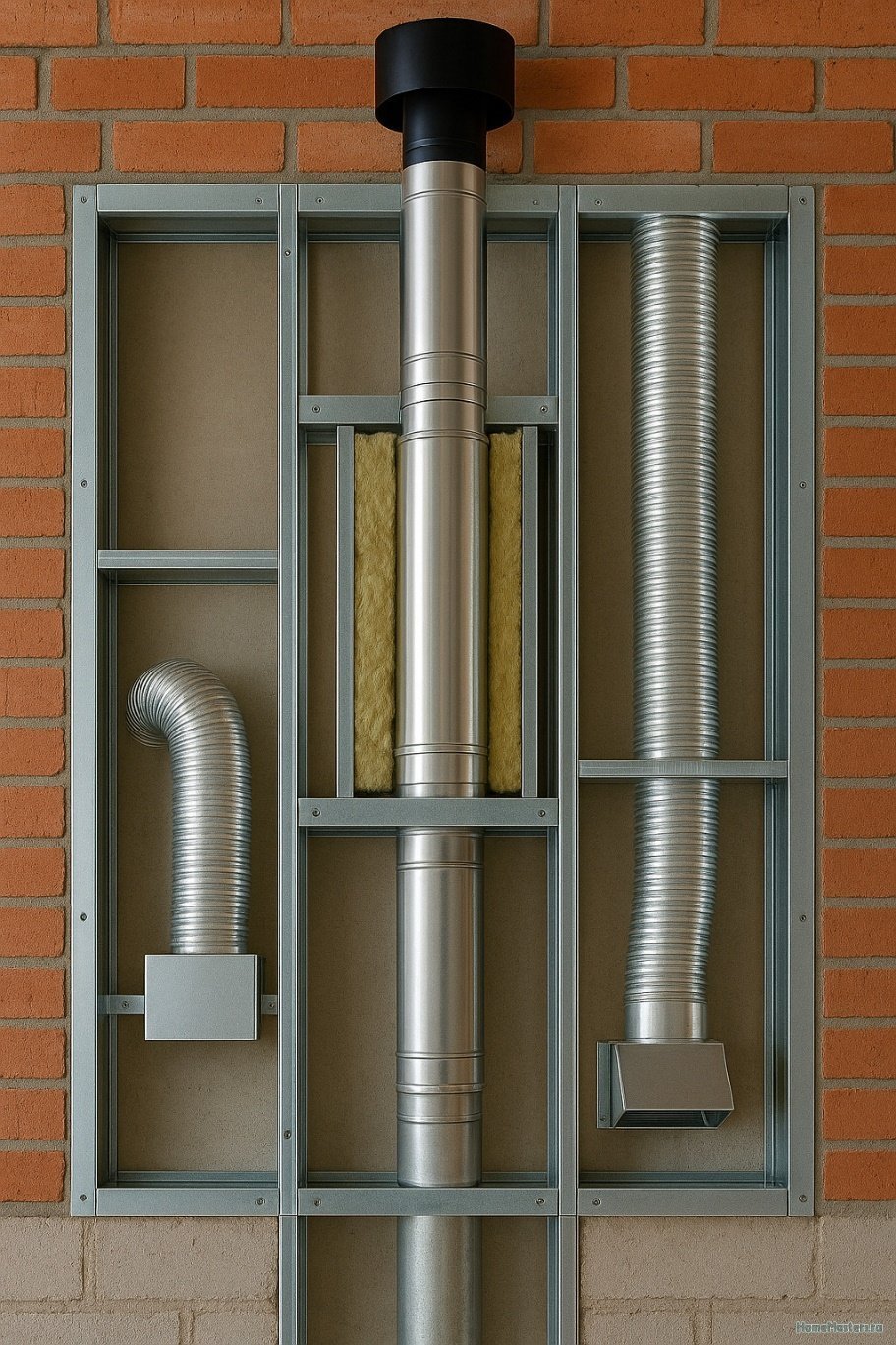

Конструкция дымохода и вентиляции при установке между стенами
Правильная организация дымохода — это не только вопрос эффективности, но и главное условие безопасности. При размещении печи или камина в перегородке важно продумать, как будет устроен отвод продуктов сгорания, а также как обеспечить подачу воздуха для полноценного горения.
Первое, что нужно понять: дымовой канал должен быть рассчитан на мощность печи и выполнен из огнестойких материалов. Самый удобный и современный вариант — сэндвич-трубы из нержавеющей стали с термоизоляцией внутри. Они подходят для большинства готовых печей и могут прокладываться вертикально через потолок и кровлю, а также горизонтально с выходом через стену (если позволяет модель).
При кирпичной кладке или массивной конструкции потребуется традиционный дымоход из жаропрочного кирпича с гильзой из керамики или металла. В этом случае важно соблюдать плавные повороты, избегать резких изгибов, и обязательно предусмотреть ревизионные люки для прочистки.
Отдельное внимание — вентиляции и подаче воздуха. Современные модели печей работают с замкнутым контуром, то есть могут забирать воздух не из помещения, а с улицы. Это особенно актуально в герметичных домах, где естественного притока может не хватить. Для этого монтируется вентиляционный канал или отверстие с клапаном, выводящее воздух напрямую к топке.
Если используется традиционная конструкция без внешнего подвода, в помещении с печью обязательно должно быть вентиляционное отверстие — чтобы обеспечить постоянный доступ кислорода для горения. Без этого пламя будет нестабильным, а в худшем случае — возможен обратный поток угарных газов в комнату.
Также стоит установить дымоходную задвижку (шибер), чтобы регулировать тягу и сохранить тепло в помещениях после окончания топки. При наличии длинного вертикального канала стоит предусмотреть сборник для конденсата и защиту от обратной тяги (искрогаситель, дефлектор).
Грамотно спроектированный дымоход — это залог долгой службы печи, хорошей тяги и полной безопасности дома. А в связке с правильно организованной вентиляцией он обеспечит стабильное и чистое горение, без копоти и проблем.

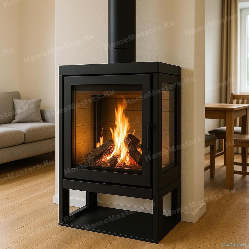

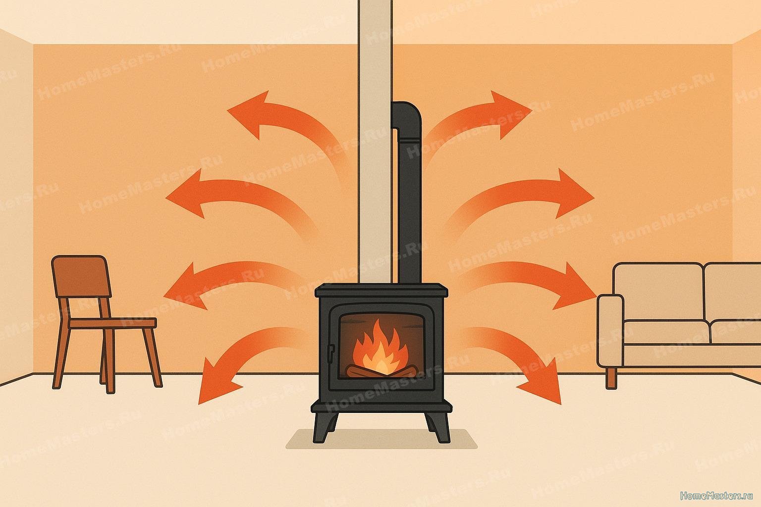

Как распределяется тепло в смежных комнатах
Размещение печи-камина в перегородке открывает возможность одновременного и равномерного обогрева двух помещений, но чтобы это действительно работало эффективно, важно правильно понимать принципы теплоотдачи и учесть особенности конструкции.
В первую очередь тепло от печи распространяется прямым способом — через излучение от корпуса или стеклянных дверец. Если печь установлена с открытой или застеклённой топкой с обеих сторон, то каждая из комнат получает обогрев напрямую от огня. Такие печи создают тёплую зону в радиусе 2–4 метров от себя, чего вполне достаточно для помещений средних размеров.
Если используется кирпичная кладка или массивная облицовка, то работает принцип тепловой инерции — стены печи сначала аккумулируют тепло, а затем отдают его обеим сторонам перегородки в течение нескольких часов. Это особенно удобно для поддержания постоянного тепла даже после завершения топки.
Для усиления циркуляции тепла можно использовать конвекционные каналы, встроенные в конструкцию печи. Горячий воздух поступает вверх, а холодный втягивается снизу, создавая естественную циркуляцию. Некоторые модели печей и каминов уже имеют встроенные отверстия или решётки для такого движения воздуха.
Если же комнаты имеют разную площадь или ориентацию (например, одна с внешней стеной, другая с внутренней), стоит установить дополнительные вентиляционные решётки в верхней части стен или дверей. Это обеспечит свободный переток тёплого воздуха и снизит температурную разницу.
В больших помещениях можно также предусмотреть вентилятор для принудительной подачи тёплого воздуха из зоны обогрева в соседнюю комнату. Это особенно актуально, если одна из сторон перегородки «греется» меньше из-за расположения или особенностей интерьера.
Важно помнить: чем ближе и открытее пространство вокруг печи, тем эффективнее распределяется тепло. Заставленные мебелью стены или тяжёлые портьеры могут мешать циркуляции, снижая общую эффективность даже самой качественной печи.
При продуманной конструкции и корректном размещении, печь в перегородке работает как двусторонний радиатор, создающий комфортную температуру сразу в двух комнатах — без перегрева и без холодных зон.

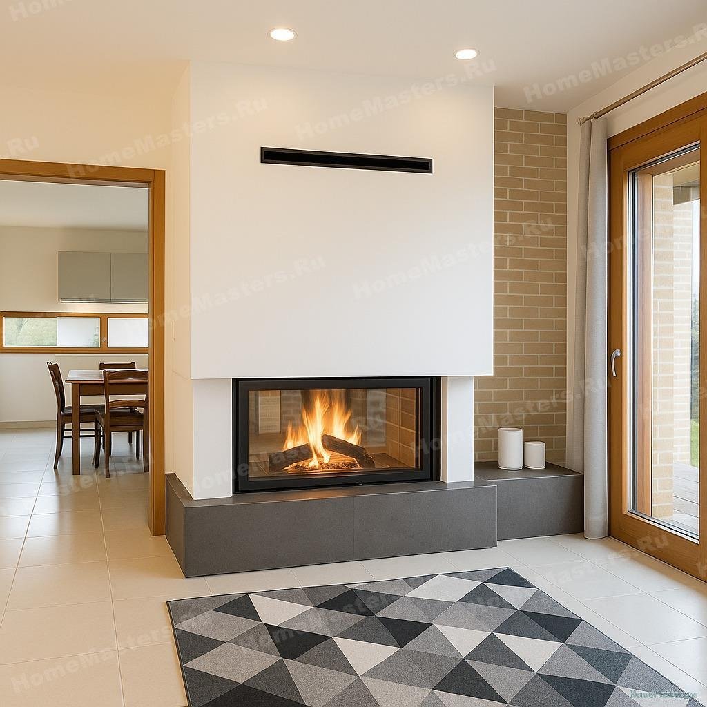

Декоративные решения с двух сторон
Печь-камин, встроенная в перегородку, может выполнять не только отопительную, но и эстетическую функцию, становясь центральным элементом интерьера в двух разных комнатах. Главное — продумать, как она будет выглядеть с каждой стороны, ведь стили оформления помещений могут отличаться, а устройство — одно и то же.
Если использовать двустороннюю топку со стеклом, огонь будет виден сразу из обеих комнат. Это позволяет оформить фасады по-разному, но сохранить общую гармонию. Например, со стороны гостиной можно сделать классический каминный портал с полкой и лепниной, а со стороны спальни — спокойную облицовку в стиле минимализм или сканди.
Для массивных кирпичных печей декоративные решения часто предполагают использование разных типов отделки: лицевая часть в одной комнате может быть выложена плиткой «под камень» или облицовочным кирпичом, а в другой — просто оштукатурена и покрашена в пастельный цвет.
Вариант для современных интерьеров — отделка керамогранитом, гладким бетоном, терракотовыми панелями или плиткой с фактурой. Такие материалы не только огнеупорны, но и отлично смотрятся в контрасте с огнём внутри топки.
Чтобы усилить эффект зонирования, можно встроить вокруг печи ниши, полки или стеллажи, сделав её частью мебельной композиции. Например, в гостиной — обрамить камин декоративными нишами для дров и книг, а в соседней комнате — разместить нишу под свечи или сувениры.
Важно предусмотреть и отступы от горючих отделочных материалов, особенно если вы планируете использовать дерево, МДФ или тканевые элементы. Между корпусом печи и декоративными панелями должен быть теплоизолирующий слой или вентиляционный зазор.
Наконец, стоит позаботиться об освещении зоны вокруг печи. Мягкая подсветка, встроенные бра или потолочные светильники помогут акцентировать внимание на огне, сделают интерьер более уютным и выразительным.
Хорошо оформленная печь в перегородке — это не просто обогрев, а визуальный якорь, который объединяет два пространства и придаёт дому особую атмосферу уюта и стиля.
