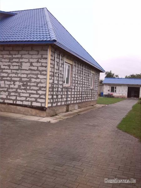

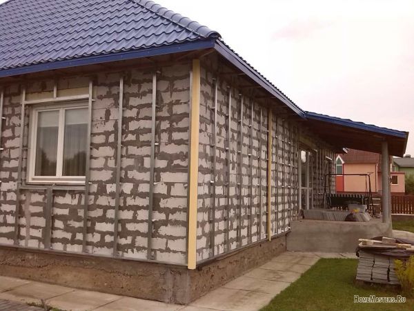

Обрешетка крепится непосредственно к стене здания, с помощью пластиковых дюбелей, вставляемых в заранее высверленные отверстия. Отверстия делаются перфоратором. Диаметр сверла зависит от используемого дюбель-гвоздя. Чаще всего это 6мм. Продольные профиля крепятся к стене с шагом 30-40см. Для надежности шаг можно уменьшить. Внизу у цоколя фундамента размещается стартовый профиль, выставленный в строгом горизонтальном уровне. Вверху у кровли размещается финишный профиль, выставленный по такому же принципу. Стартовые и финишные профиля соединяются с продольными элементами обрешетки саморезами по металлу размером 9,5мм. Такой вид крепежа можно встретить в продаже с незатейливым названием: клопы. Чтобы эти клопы было легче вкручивать в металлический профиль, покупайте те, у которых режущая часть выполнена в виде сверла, а не просто острой, как обычно.
Как разместить утепление при обшивке дома сайдингом?
Утепление располагается между продольными рейками обрешетки. Предварительно туда же нужно уложить слой пароизоляции. Пароизоляция в продаже обычно бывает рулонная. Главное при монтаже – не повредить поверхность! Чтобы скрыть паро- и теплоизоляцию под отделочным слоем ПВХ, обрешетку следует сделать несколько глубже или же, выражаясь другим языком, немного отодвинуть от наружной стены здания. Сделать это можно, если при монтаже каркаса закрепить его к стене, подвесив на подвесы. Подвесы выполнятся из того же материала, что и профиля. В готовом состоянии представляют собой изделие по форме напоминающую букву «П» Короткая сторона прикручена к стене, а между двумя длинными зажат профиль. К слову, используя подвесы, сделать обрешетку идеально ровной намного легче!

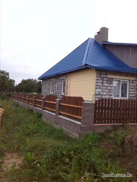

В процессе монтажа сайдинга, для его пиления, используйте ручную пилу по металлу (с маленькими зубцами). На нижний, стартовый, профиль крепится пластиковый уголок, сечение которого имеет форму латинской буквы «L». В этот профиль вставляются плашки ПВХ. Каждая плашка вставляется своим шипов в паз соседней и защелкивается, соединяясь в замок. На углах крепятся пластиковые внутренние и наружные уголки под сайдинг. Они также имеют паз, в который можно вставить плашку. По завершению вверху, у кровли снова устанавливается завершающий торцевой уголок «L». Все уголки крепятся к обрешетке саморезами по металлу. Шляпку самореза лучше оставить недожатой по отношению к поверхности сайдинга примерно на 1-2мм.
Чтобы внешний вид дома казался полным и законченным, тем же сайдингом следует подшить и козырек кровли. Обрезков, как правило, остается много. Именно они и подойдут для козырька. Но есть и альтернативное решение: софит сайдинга. Представляет собой профилированный ПВХ, с помощью которых вы можете организовать отличную естественную вентиляцию чердачного пространства.
