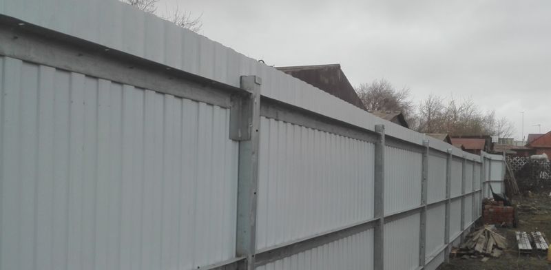

Огораживаю свой участок забором, нужен совет, как быстрее и удобнее ставить забор из профнастила. Забор самый простой: три продольные перемычки из уголка, к которым на саморезы прикручен профлист, высотой 2,3м. Профлист выступает вверх, выше верхней перемычки, примерно на 200 мм, и опускается вниз, ниже нижней перемычки, также примерно на 200 мм. В прошлом году поставил забор с одной стороны участка (на фото), ставил забор в одиночку, без помощников, очень сильно замучился ровнять профлист по горизонтали. Перемычки приварил горизонтально по уровню, это не сложно, а прикрутить по уровню профлист оказалось некоторой проблемой, т.к. профлист нужно одновременно одной рукой держать, выравнивая левый край профлиста по соседнему листу, выравнивать правый край по уровню; при этом другой рукой нужно держать шуруповерт и прикручивать профлист. Удерживать профлист таким образом, одной рукой, невозможно и его приходилось опирать на какие то подставки из того что валяется под рукой (кирпичи, бруски, щепки и т.п.), а т.к. уровень земли под забором не ровный, да и вообще земля рыхлая, при установки каждого нового профлиста, приходилось подбирать новые  подставки. В итоге, все эти манипуляции заняли достаточно продолжительное время, а результат получился не идеальный (верхний край забора получился легкой волной).
Возможно, опытные люди подскажут, как решить эту проблему, решение данной проблемы значительно ускорит процесс установки забора. Нужно добавит: в связи с тем, что уровень грунта идет под небольшим уклоном периодически придется менять расстояние от перемычки до края профлиста.
Я зажимал струбциной угол уже закрепленного листа с углом нового.Потом выровнив по уровню прижимал другой струбциной другую сторону листа к поперечине(у меня профильная труба 40 на 20.).Здесь уже обе руки свободны.Хочешь кури,хочешь сверли-крути.Можно мелочи подравнять спокойно.Или что подложить снизу под лист.Но у меня листы были 175 см что ли,забыл уже.Но не такие громадные
Есть такой тип крепежа, который можно корректировать вверх-вниз.
потом чтобы не спёрли прихватить сваркой.
Это поперечины с уже прикрученными листами можно двигать? А если лист на двух или трех поперечинах закреплен? .Нее,этот крепеж наверное просто заменяет сварку.Удобно тем у кого сварочного нет.И разбирать легче.Ну и красивее.А то я учился варить на своем заборе.До сих пор как увижу швы свои краснею и бледнею. :D
