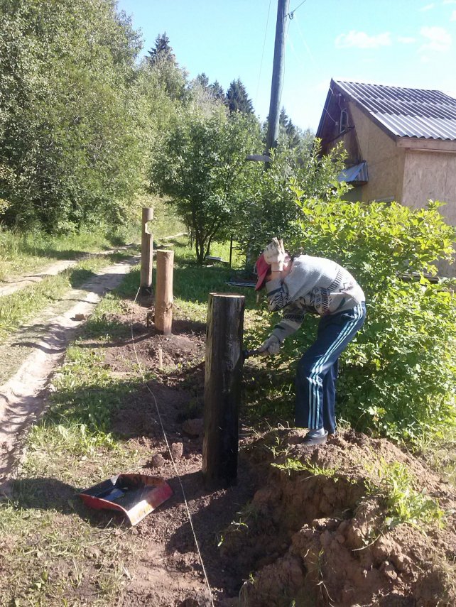

Забор для дома

@Jurij  не шатается. цена у нас 8 евро за комплект где 310мл компонента А и 340мл компонента B. в среднем на 1 столб.
если берешь 10 штук то 7,50. у вас вроде все дешевле

@kvaky продолжим про заборы. Есть такая штука - винтовая свая. Но в крепкий известняк такую ручками не вкрутить. А с бетоном связываться не хочется. Массово не хочется. Там, где ворота, углы, где усилия вбок - там бетон. И укосины с соседними столбами. А просто для сетки на большом периметре бетон лишний. Винтовая имеет 2 свойства - имеет приличную площадь опоры и её не выпрет промораживанием. Задача - воткнуть трубу в такой грунт и сделать так, чтобы труба в самом низу лопнула и сделалась растопыркой. И сразу туда совсем немного бетона набузыкать. Фигня вопрос - в трубе надрезы сделать болгаркой на манер "лимонки", только не сеточкой, а продольные, дырку просверлить и в трубу гранату кинуть, чтобы трубу там внизу разворотило. Закон разрешает думать про ВВ, читать и разговаривать. А добывать, брать в руки и применять по закону нельзя. Вот я и ломаю голову - что бы такое изобразить, чтобы без тротила растопырку устроить? Пока ничего в голову не пришло.
@steamroller знаешь бур ТИСЭ? там внизу есть расширение, которое рычагом открывается после бурения.
не представляю, насколько это трудоемко, но если ты хочешь именно столб разворотить, то по такому принципу столбы сделать.
но я думаю можно проще - ничего не разворачивать, а просто таким буром дырки пробурить, у бетона будет внизу расширение и этого будет достаточно чтобы не выпирало. в трубе по низу арматуры натыкать чтобы из бетона не выскочила.
только я не представляю что за грунт известняк и пробурится ли он этим буром.
4 часа назад, steamroller сказал:
Такое, только в масштабе твоей трубы.
12 минуты назад, FugenFührer сказал:
в масштабе трубы.
Уже думал. Даже больше - навроде крепежа, где ромб расщеперивается. Видел такой в магазине, но сам не применял. Это дороговато будет. Если бы в гранит, то идея хороша. А известняк ни то, ни сё.
Тебе дальше идею развивать?
 Едешь в нормальный магазин крепежа, а не тот, в который ты обычно заходишь, покупаешь самую длинную и толстую шпильку. Или две, если одна недостаточно длинная. Как срастить их, сам придумаешь. Нарезаешь на трубе продольные насечки. Из хлама, что найдёшь в гараже, изобретаешь клин, нарезаешь в нём резьбу, соответствующую шпильке, или навариваешь соответствующую гайку. Буришь скважину, втыкаешь в неё трубу со вставленным в неё клином. Шпилькой и клином формируешь свою "растопырку", по принципу клинового анкера для бетона. Просаживаешь клин обратно вглубь скважины, выкручиваешь шпильку. Заливаешь трубу бетоном. А лучше смесью для наливного пола - лучше разойдётся по всем пустотам и кавернам...
Сложно? Дорого?
Ну тогда перестань страдать своим любимым занятием (усложнять простые задачи и гениально их решать) :)  Делай  проверенным веками способом. Скважина с расширением в забое (это дно скважины) и бетонная заливка.
11 час назад, FugenFührer сказал:
Едешь... покупаешь... Нарезаешь... Из хлама...изобретаешь клин...
Даёлыпалы! Старик, ну, право, всё так как я обычно делаю: покупаю, нарезаю и непременно хлам в дело идёт. Но ты пойми, тут винтом и вручную не выйдет. Там никакая М24 не выдержит. Там нечеловеческие усилия для растопырку сделать.
Но в мягкий грунт вариант со шпилькой очень хорош. Я рад, что ты на эту тему задумался. И непременно продолжу. Там еще варианты есть. Просто сейчас бегом сюда.
Как вариант не шпилькой тянуть а арматуриной с домкратом тонн на 5 и трубу делать в ровень с землей , только надо додумать как отцепить-прицепить конус   , или приварить к конусу арматурину , а потом отрезать .
