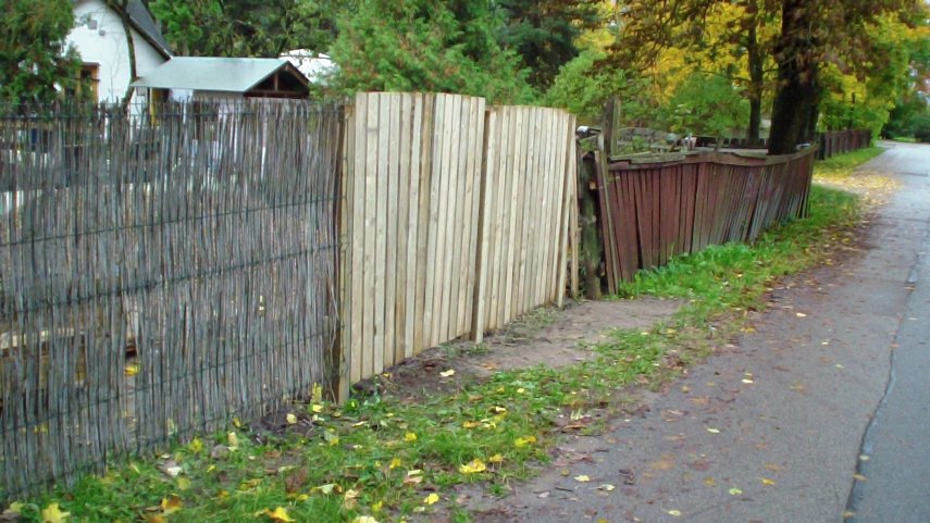

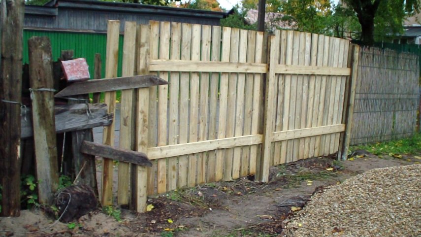

вот сфоткала что у нас получилось. вот тот пляшущий бедолага правее (если смотреть снаружи) по сравнению с поменяным - еще ничего

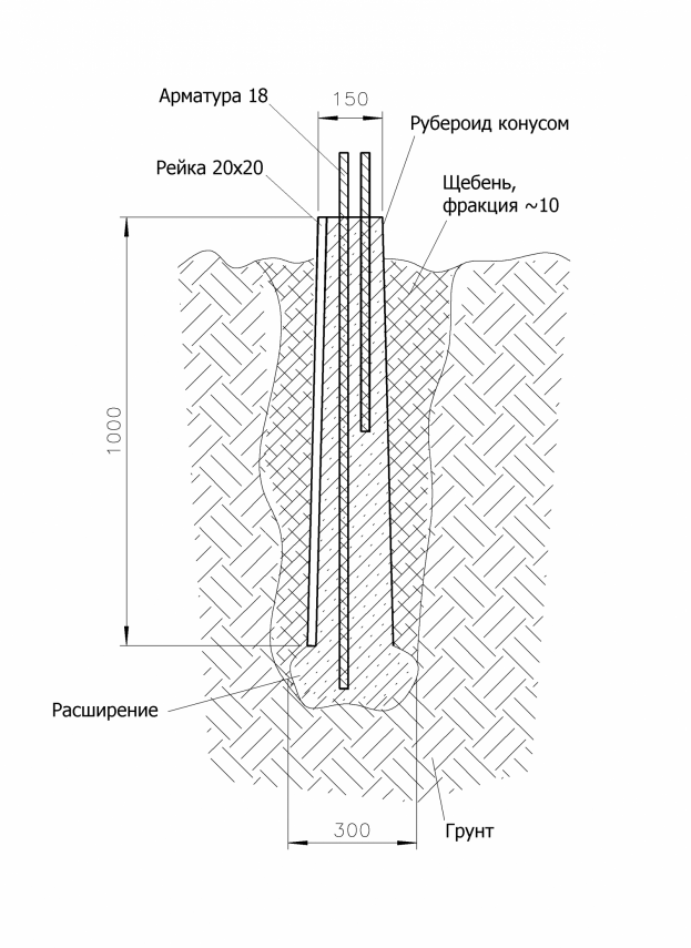

А поскольку решение кому-то стало интересно, я вынужден картинку сделать с поясниловкой.
Расширение снизу увеличивает несущую способность и препятствует выталкиванию промерзающим грунтом. Вопрос - как его играючи устроить? Вот так, через конус, выкопав ямку с запасом и вытаскивая по мере наполнения, как описал выше.
Обсыпка щебнем увеличивает боковую площадь опоры. Утрамбованный щебень жесткий, не пластичный, не раскиснет от потопа. То есть, грунт "видит" этот столб не 150-ти миллиметровым, а вдвое большего диаметра.
Любая хрестоматия заставит тыкать арматурину насквозь, чтоб бетон поперёк не лопнул. Вторая арматурина короткая уже для столба. Но появилась она, такая короткая, не через глубокие раздумья, а просто брал в магазе под остаток - на две длинных не хватило бы. И это заставило постучать по калькулятору и заказать раскрой, чтоб хватило.
Ну, и рациональная мысль - делать столб абы как, не думая о вертикалях. Это столб приваривается по отвесу. Кстати, кое где чуток увело. Так пошебуршали ломиком с одной стороны, с другой кувалдой по щебню через доску и вот идеальная вертикаль.
@steamroller А лунка на 300 мм не слишком много? Мне так кажется, что 150-200 мм на высоту в один метр будет предостаточно(?). В представленной конструкции, важным моментом является то, что ж/б основание выполнено на-раструб, я же, еще и лунку внизу немного подработаю лопатой, чтобы и она была на раструб.
Только что, baton88 сказал:
А лунка на 300
А как сделать меньше да на метр глубины? И метр - это раскрой конуса. Там снизу еще этот бут и под него желательно чуток щебня сыпануть - все полтора получаются. Расход бетона в конус и утолщение малый. На 9 столбов у нас ушло 3 мешка ЦПС по 50 кило. Щебень - он не дорог. Он либо есть, либо его нет. Сверлить лопатой рехнёшься! Я брал в аренду мотобур. 10'000 залога и 1'000 суточная аренда мотора, бура 200 и удлиннителя. Два мужика справились со всеми столбами (отрыть, замесить раствор, нитку натянуть, заполнить раствором и щебнем, всунуть арматуру), часов за 6. При сверлении мотобуром дыра в полтора раза больше получается. Хотя, конечно, от почвы зависит, от конструкции (качества) бура и навыков оператора. Конкретный мотор и бур, что в аренду брали - уродские! Приличный тысяч 8 стоит. Надо было с кем-нибудь вскладчину на троих-четверых брать - всё же штука не частого применения, если не зарабатывать на заборах.
Основной отрытый объём заполняется щебнем. А столбик и так около 150 мм диаметром по бетону.
