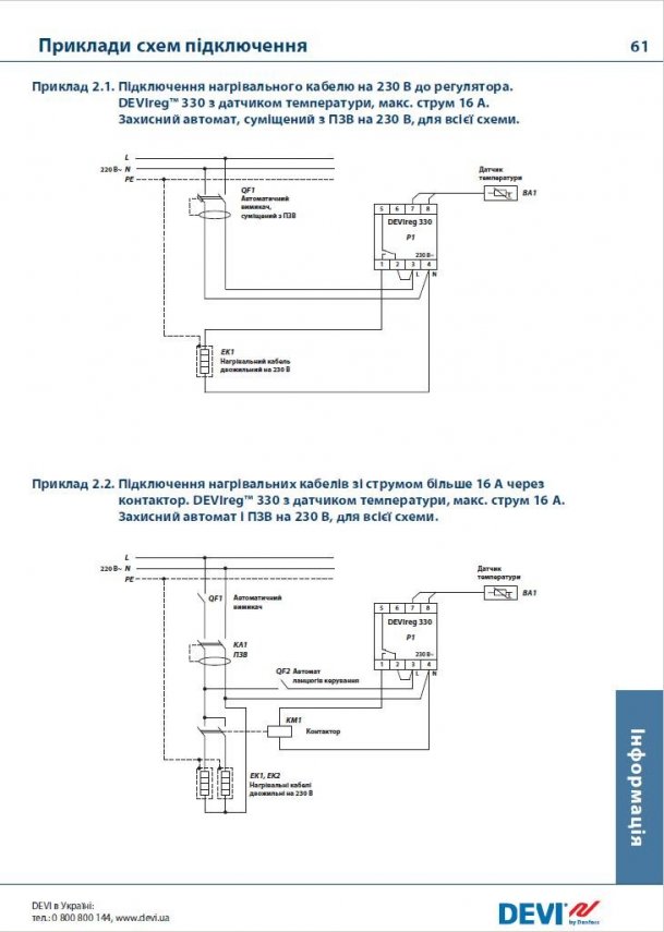

Еще раз посмотрел каталог продукции DEVI, в составлении которого принимал участие и который является официальным юридическим документом, не эти выхваченные с непонятных источников картинки выше и представляете, ни нигде не нашел двухполюсных или четырехполюсных автоматов.
Прилагаю схему из каталога (на украинском) подключения нагревательных кабелей, где повторюсь является главная и максимальная защита (все в одном) это дифавтомат или дифреле и автомат, а однополюсный автомат или двухполюсный, как для меня не представляет особой важности, для нагревательного кабеля важнее утечка тока при пробое изоляции и в большей степени даже не для человека, а чтобы кабель не выгорел по своей длине с дорогими переделками.
У меня картинки с русской версии),ща буду ссылки искать).
Це Европа) и вы там есть https://ru.fheprod.danf...VIFTH4ML.pdf
263 стр.).
Откуда и на каком основании у вас возник ваш самобытный вариант - непонятно)
У вас если на первом рисунке дифАВ, то за что бьемся, я если 2Р АВ+УЗО предлагаю?)
