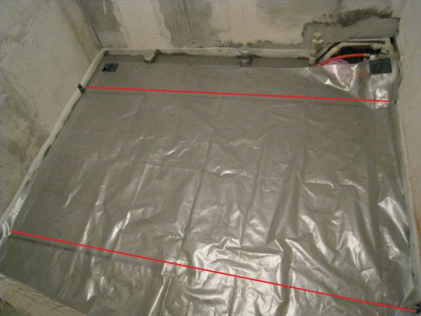

Добрый день!
Прошу раскритиковать или одобрить технологию укладки стяжки.
Дано: новостройка с монолитной плитой, бетоносмеситель, ЦПС Петролит М-300 в подарок от строителей, эл.проводка по полу, опыта заливки нет.
Задача: залить 8см стяжку, с использованием халявного ЦПС и керамзита(фракция 5-20 ????). Полы - плитка и ламинат.
После прочтения данной темы, пришёл к следующим этапам работ:
1. Чистим поверхность, прикрепляем демпфирующую ленту.
2. Укладываем плёнку поверх эл.проводки и выше требуемого уровня на стене, скотчем заделываем стыки.
3. Устанавливаем маяки на "горки".
4. Замешиваем и укладываем смесь керамзита+ЦПС до 3см от требуемого уровня. Соотношение ЦПС и керамзита 1:1 по объему? Сколько воды на мешок ЦПС 25кг?
5. Ножками уплотняем уложенную смесь
6. Замешиваем, укладываем и выравниваем ЦПС методом полусухой стяжки по маякам. Опять интересуют пропорции с водой на мешок 25кг? Обязателен ли пластификатор, фибра?
7. Покрываем плёнкой на 7-10 дней, опрыскивая водой раз в 2 дня.
Буду признателен за полученные ответы.
Так все верно, главное чтобы ЦПС был качественным.
С полусухой стяжкой нужен опыт. Воды налей то состояния раствора когда он в кулаке как комок глины липнет. Оставь себе про запас сухой цпс. Черновую стяжку молочком обработай, а то сухое не липнет. Выровняешь стяжку, вода будет наверх идти. Поверх присыпаешь сухим ЦПС и втираешь как при железнении. Полотером затираешь. Это муторно, но качественно. Подробнее тут https://homemasters.ru/articles/cat...bez-treshin/
Черновой стяжки нет. Как я писал есть монолитная межэтажная плита(хотя, в принципе, она и пойдёт за черновой пол). И зачем её обрабатывать молочком, если я покрываю её плёнкой?
Как я понял есть две технологии с "присоединением" к плите и "двигающаяся". С плёнкой получается второй вариант и прилипать смеси не нужно...

Крупные керамзит, мелкий нет смысла он не даст объем.
С пленкой это плавающая стяжка, все такие стяжки я предпочитаю делать с сеткой.
Фибра желательна но не обязательна
Пластификатор также, с ним можно меньше воды, при равной пластичности а это хорошо
1к1 мешать керамзит получатся пустоты, банально не хватит смеси чтобы заполнять эти пустоты!
Я на глазок нахожу требуемую пропорцию через 2-3 замеса

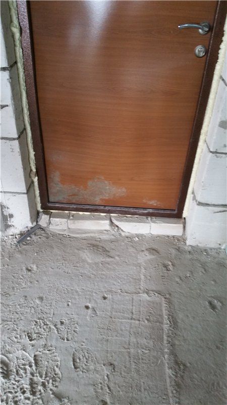

Добрый день - приступаю к ремонту в новостройке...наконец то:)))
профи подскажите :
хочу плавающую стяжку - что бы и шумизол был от соседей снизу и относительно теплый пол.
Для этого выбрал базальтовые плиты роквул - вопрос. Что лучше сделать поверх базальтовых плит - армированную цементную стяжку или пол из глв? (насколько будет прочен пол из глв? если ставить шкафы или еще что -нибудь тяжелое? не начнет ли он скрипеть со временем?) Высот под стяжку(армированную) 12 см. высота базальтовой плиты 5 см. + армированная стяжка 3-5 см+ ламинат.. вроде проходим. НО!!!
Как быть с высотой порога входной двери.. на фото видно что если я сделаю стяжку высотой 12 см то уровень пола в квартире будет почти заподлицо с косяком двери. правильно ли это ? или подумать как оставить зазор см 3-4 что бы был эдакий порожек? Заранее спасибо.28a2baf4b8f9.jpg
Пол можно с порогом почти вровень, ниже 1-2см уже с финишным покрытием
Другое дело нужно не забывать что с подниманием пола опускаются потолки и занижаются дверные проемы
