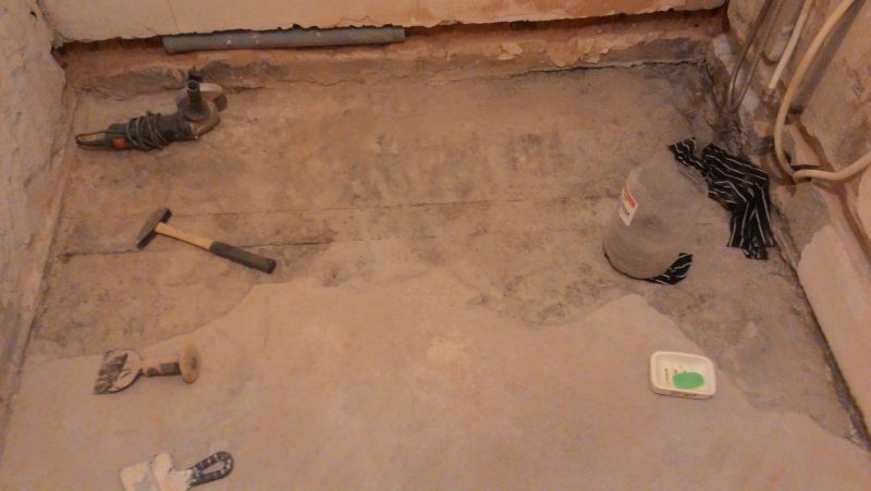

добрый вечер.
Нужен ваш совет.
12 лет назад я похоже накосячил прилично.
Значит по существу, начал  сбивать старую плитку с пола, т.к. в ряде мест она  бухтела, думал наверное , пропустил где-то клей.
а оказалось, что плитка к клею  прилипла намертво (клей был  плитонит В ),а вот ниже кое-где клей с плиткой отходит от глянцевой стяжки ,
еще ниже сама стяжка -где толщина 2-3 см отходит от старого  основания .
Все основания точно грунтовались, вот только что я заливал не помню. ( очень похоже ,что на основную стяжку я еще залил финишный ровнитель плитонит Р3 )
А под основной стяжкой я все промазывал битумной мастикой в качестве гидроизоляции.
В чем причина может быть такого бухтения ???  в чем мои косяки ?
ниже фото всего этого безобразия
и самое важное,что делать дальше ?
Если сбивать все до старой стяжки от застройщика , то высота новой стяжки будет в районе 10 см .
Если сбивать только плитку и клей до стяжки ,как на фотографии ,где лежит шпатель - то это 5-6 см.

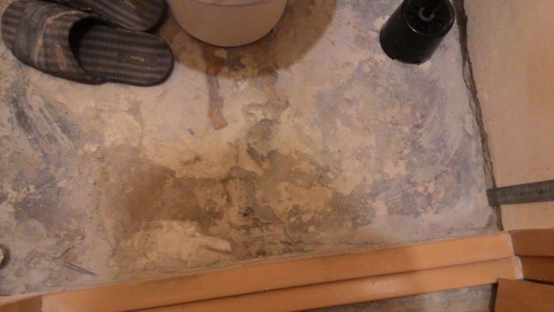

не дождался ответа где я накосячил .

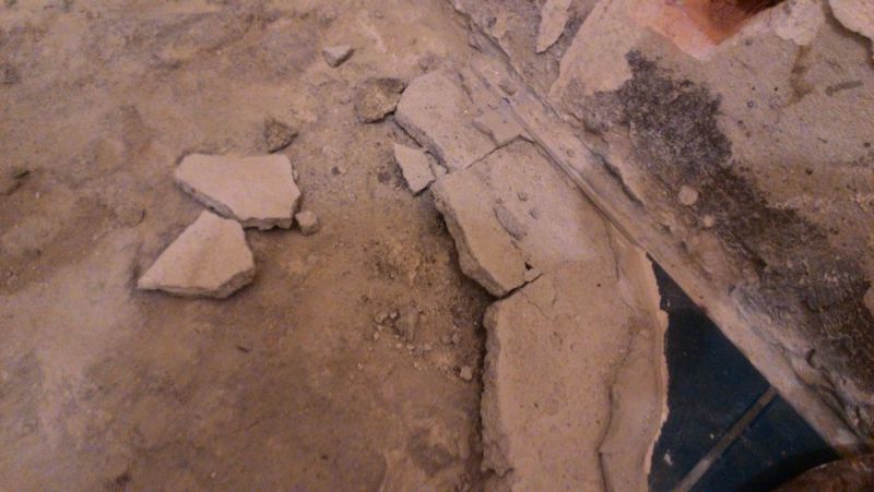

Итог  в ванной сдолбил  все ,что плохо  держалось и где был тонкий слой. В туалете  сдолбил всю стяжку,держалась хорошо.
В итоге  имеем  : в ванной где стяжка  осталась нужно поднимать пол на 4,5 -5 см, где стяжки нет на 8-8,5 см.

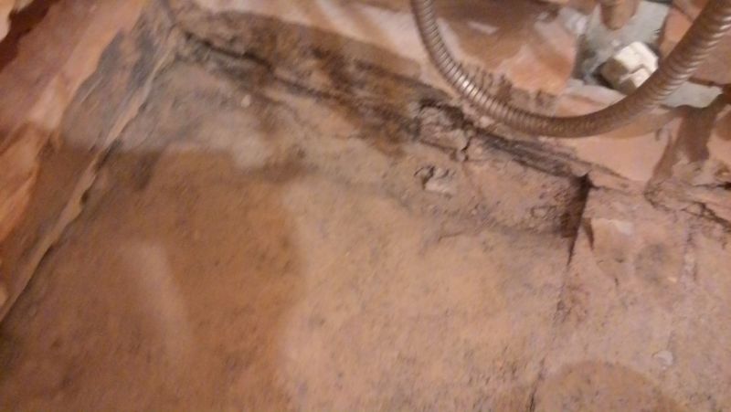

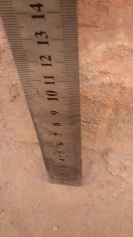

Имеем выбоину глубиной 13 см, и металлическую балку,около которой есть отверстие .
Понятно ,что грязь всю убираю, грунтую ( грунт Плитонит ) .
А вот дальше как лучше поступить ?
Отверстие около балки запенить  или  лучше  замазать плиточным клеем ? Есть плитонит В+ и С в наличии.
