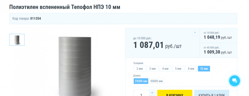

Спасибо, ленту самсобой. Что есть "сшитый полиэтилен"? Он же вспененный?
Если по яндексу, да не забанят, типа этого?
Только что, KGB сказал(а):
Забанят. Правила читаем. Достаточно картинку приложить.
Ну извините.. так что-ль?
Типа этого?

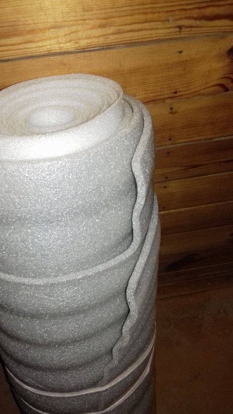

Года два назад покупал для других целей, остаток,, на солнце превращается в труху за сезон.. Это оно?

я думаю это плохая идея, пенопласт и пеноплекс под стяжку идёт определённой плотности, а какая плотность у этой подложки?
Она именно для этого и используется. Пенопласт, кстати, 25 плотности внутри помещений обычно используем.

Одна плита выше, другая ниже на пару сантиметров с уклоном.. все в буграх.., сантиметров 70 по одной стене, если правильно понял - вообще заливка бетоном, а не плита и уровень заливки там см на 5 ниже плиты.. с пенопластом не вариант, строгать надоест..
