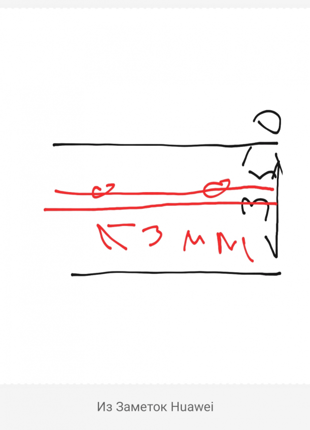

Стягиваю пол по технологии Кнауф (UBO+Трибон) через бумагу и с лентой.
На очереди коридор шириной 1 метр длиной 3. Опасаюсь, что отвязав лентой Трибон от стен полностью я получу узкую длинную полоску толщиной 3,5 см, которая будет "играть" когда по ней ходишь.
Вопрос: если я в коридоре не буду использовать ленту (но продолжу использовать подложку) а места примыкания к стенам обработаю грунтом для предотвращения подсоса влаги из стяжки, эта конструкция зацепившись за стены будет более монументальная, или же вылезут какие-то подводные камни?
Заранее спасибо за советы!

Да, вы правы, технологию нарушать не буду - залью узкий коридор одновременно с прихожей + надеюсь коридорный Тромбон прилипнет к кухонному в месте стыка.

Потому что анкеровка проволоки 3 мм в комплексной смеси не очень высокой прочности толщиной 35 мм - никакая. Эту стяжку можно поломать, а проволока сетки в работу и не включится как следует из-за этого. Вот если какую-нибудь штукатурную сетку типа 15х15х0,7 мм...
Но в данном случае это ни к чему, так как стяжка - не плавающая, не по упругому слою. Бетон, Убо, Трибон - там нет упругих слоев. Бумага к такому не относится. То есть на прогиб стяжка не работает. Да и прогибаться-то не будет, так что опасения автора темы не имеют почвы. :)
И лента на стыке помещений при этом не нужна. А вот на контакте стяжки со стенами - желательна.
Друзья! вопрос важный! Будет 2 стыка 80 см и 1 метр - нужна лента или нет?

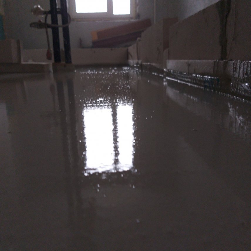

Пока мы беседовали залил Тромбоном с/узел ?
