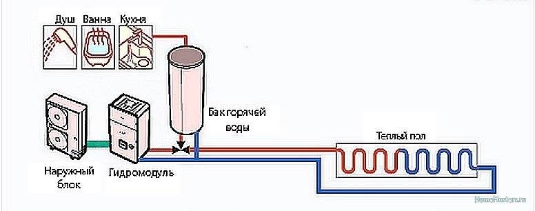

А нафига, простите? Тепловой насос "воздух-вода" - и вперед.
1 час назад, Manul сказал:
я поделился своей мыслью, что совершенно напрасно
Нет, Коля, не напрасно.
В продаже пока не видел. :)
Насколько просто реализовано и как по финансам?
