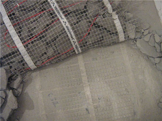

Теплый пол на кухне и коридоре первого этажа. Была выбрата старая стяжка 6см. ЭППС 2см. Площадь обогрева около 6 кв.м, заложенная мощность 160 Вт на кв.м.
Здравствуйте! Мучают вопросы: - вырезать в стяжке борозды и уложить туда греющий кабель в клей - "будет эффект зебры", это ясно. Насколько это неприятно? :unsure: Можно ли такой вариант кому-то предлагать? - никто еще не сказал об теплоизолирующих стяжках. Недавно столкнулся с нашей Артисан С-45 - теплопроводность в три раза ниже цементного раствора, но в 7 раз больше пенополистирола. Смысла нет?, т.к., например, 3 см такой стяжки будут по теплоизолирующим свойствам аналогичны 4 мм теплоизолятора, что ничего не дает? - Насколько потери теплого пола в квартире с соседями ниже при установке на обычной стяжке будут больше, чем на теплоизоляторе 5 см толщиной. - Если на обычной стяжке есть уклон 1...1,5 см и будут ставиться маты, заливая стяжкой от минимума до уровня. Будет ли ощутима эта разница глубины залегания мата? - Вариант, который предложил кто-то из наших: Греющий кабель на деревянное основание: Сделать змеевик под кабель из полос ГВЛ, уложить кабель в этот змеевик и замазать клеем и положить сверху сплошной лист ГВЛ, приклеив его клеем. Будет ли хорошо и эффективно? - И последний вопрос: в инструкциях, если мне не изменяет память, говорится о том, что нельзя допускать никаких пустот в слое клея/раствора. Но полоски скотча на DEVIматах препятствуют попаданию клея под кабель: ext_f4c37d02221b9da4ba2469353ce15c75.jpg С одной стороны нельзя, с другой вроде как ничего страшного?
