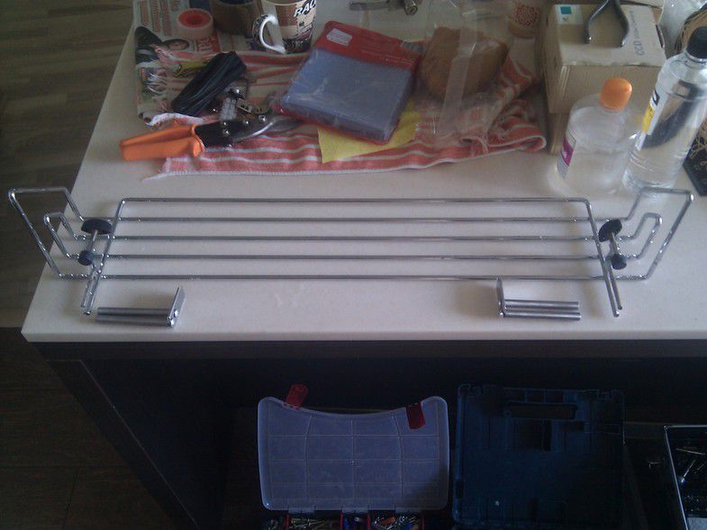

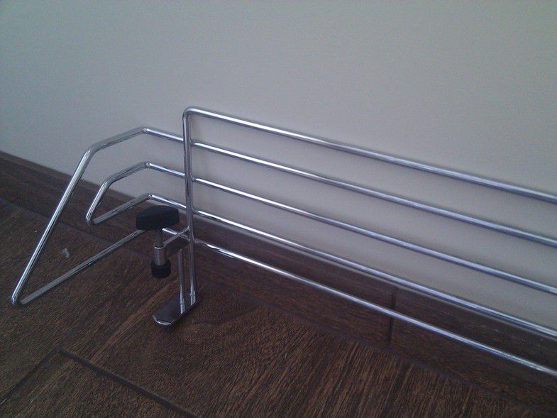

Защитный экран для плиты (00 8163 0005 Экран защитный для плиты, 678х140х190мм.).
Смысл его ясен из нижеприведенных фото:
Но у него есть одно ограничение - он предназначен для столешек толщиной до 40мм . На бОльшие столешки у него ножки слишком коротки :(

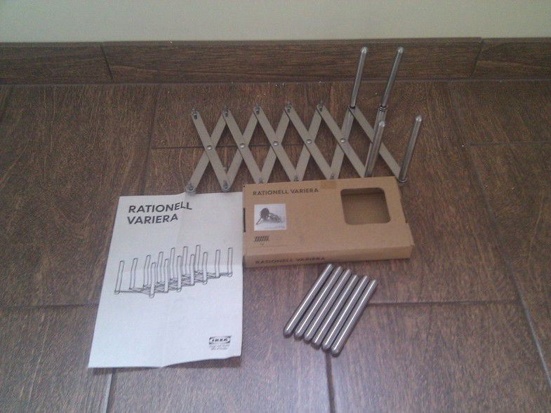

В ИКЕА на глаза подворачивается хранитель для крышек кастрюль:
Дальше уже полет мысли решает эту задачу.
Спиливаем наконечник у штырей, открываем доступ к внутренней полости.

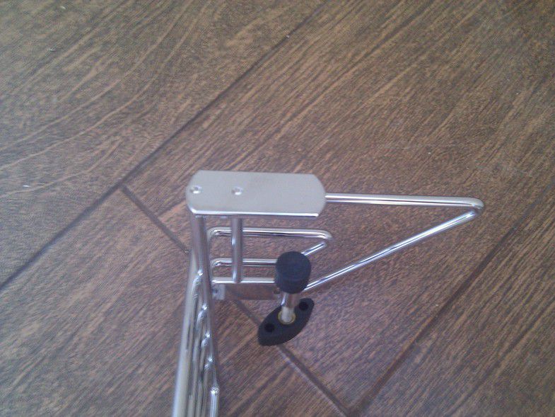

С защитного экрана снимаем нижнюю опорную площадку, для этого аккуратно высверливаем ее крепеж :

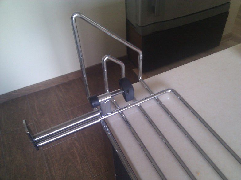

Все готово для "удлинения":

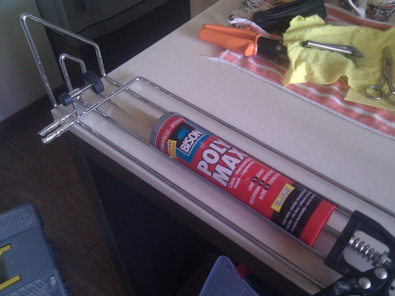

Сажаем на ms-polymer:
Оставляем полимеризоваться:
На днях уже проверю в деле :)
