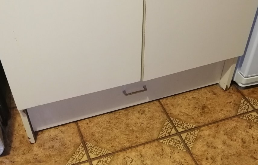

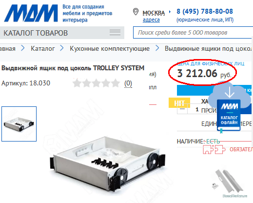

Уважаемый товарищ Элис! Меня в конец совесть загрызла. Наобещал и в туман. Итак, про доводку "комодного" ящика.
Есть вполне себе качественные шариковые направляющие с доводчиком. И цена вполне адекватная. Вывод - нефиг изобретать велосипед, открывать Америку, и никто до сих пор не смог предложить идею проще и эффективней штуки, придуманной бедным французским аптекарем Анри Клизмоу. Но если концепция несколько иная? В моём случае не везде можно воткнуть каталки, которые на последних сантиметрах задвига подхватывают и "засасывают" ящик не место.
Ну, или направляющие уже есть, а "засоса" нету и вдруг захотелось.

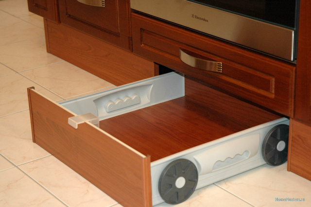

Версия первая. Для совсем полностью выкатного напольного ящика. Совсем - значит легко извлекаемого до конца и полностью с возможностью пнуть его куда подальше. Рисовать нет времени, посему "на пальцах".
У ящика 4 колеса. У передних колея поуже, у задних пошире. Передние катаются прямо по полу, а задние по планкам. Планки имеют небольшой скос, наклонную плоскость, в глубине шкафчика и когда ящик до них докатился, случается тот самый "засос" до конца, демпфируемый типовым мебельным амортизатором.
Так же планки имеют ограничитель, чтобы ящик дуриком не выкатился дальше положенного.
Второй вариант поуниверсальней. Представь себе изделие наподобие штанги. Палка движется туда-сюда, вперёд-назад вдоль оси во втулке, а вместо "блинов" магниты. На оси сидит пружина с такой силой, чтобы легко "сосала" ящик на место, но была слабее притянувшегося к железяке магнита. Итак, ящик задвинут. Один магнит прилепился к задней стенке с железякой. Открываем, пружина сжимается. Когда она сжалась до упора ящик уже набрал кинетической энергии и магнит легко отрывается от стенки, но пружина остаётся сжатой, покуда второй магнит прилепил её к железной втулке в которой движется штанга. Дальше вытаскиваем насколько надо. Потом пихаем обратно, ящик докатывается, дальний магнит липнет к железке, ближний, который не давал пружине разжиматься, срывается и пружина засасывает ящик до конца. За мягкость отвечает тот же копеечный демпфер.
Элис! Обе эти идеи очень нравятся и я теперь в непонятках какую закладывать.

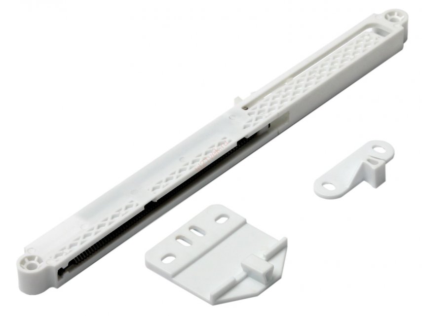

9 часов назад, volkodav сказал(а):
монтируется к любым шариковым направляющим
Не только к шариковым. К любым направляющим :)
Не шариковые направляющие направляют неправильно. Посему направление на рассмотрение их как направляющих элементов направляем в другом направлении. К сожалению, Правила запрещают указывать тут это направление в открытом виде.
@volkodav, ну, чё я тебе могу сказать кроме спасибы? :) про эту штуку я ни ухом, ни рылом. Токмо один вопрос повис - можно ли без хитрых упражнений пальцами ящик вот так взять и выдернуть? Уверен, ты вынимал ящики на шариковых и помнишь как там неловко устроена разблокировка.
При использовании доводчика, демпфер-блокиратор надо снимать. Его роль выполняет пружина доводчика.

Всё новое - хорошо забытое старое!

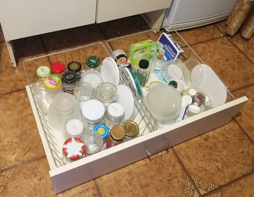

Это новое:
Смотрю на число в красном и вспоминаю анекдот про водителя, увидевшего свой грузовик. Исполняю в "смягчённой" форме, а то забанят нафиг: "Охренели?! Нахрена дохрена нахреначили?! Расхреначивайте нахрен!!!"

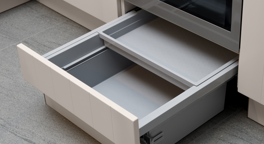

Есть версии поскромнее:
А есть посерьёзней. Не использование пространства, выкинутого конструктором по недомыслию, а сразу с начала продуманное.

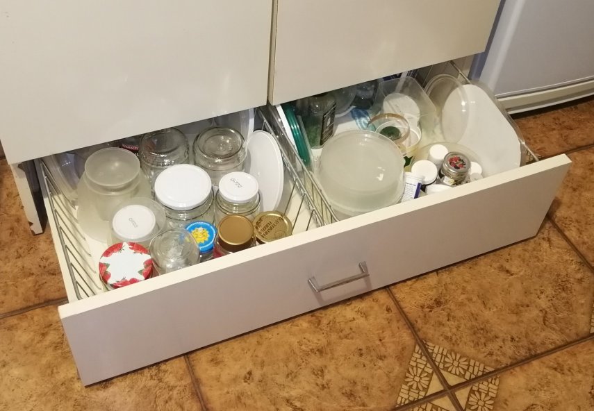

Последний вариант на направляющих. Это не совсем удобно. А теперь - как с этим справлялись лет 30 назад!!!
И в движении:
Товарищ ЕНОТ серьёзно предупреждал о травмоопасности решения. У автомобилей и велосипедов есть такое понятие - "накат". Он бывает хороший и бывает плохой. Этот конкретный ящик не с самым хорошим накатом, а посему для травматического наезда надо его специально сильно разогнать и умышленно подставить ногу. Но больших неудобств при выкате не создаёт. Короче, всё по дедушке Крылову - "Зло не столь большой руки."
Игры с ящиком натолкнули на дальнейший ход мыслей - не кланяться ему, а пинать ногой. Пнул - ящик выкатился. Ещё раз пнул - закатился. Такие штуки сплошь и рядом в безручечных дверках. Но сила сомнительная и ход маловат. Может кто знает подходящее решение? Только не с блюмовским электроприводом. Что-нибудь простое, как механизм сокрытия стержня в шариковой ручке.
Что именно неудобно? Ну, кроме фильдеперсовости формы ящика и особенно его боковин.
