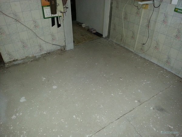

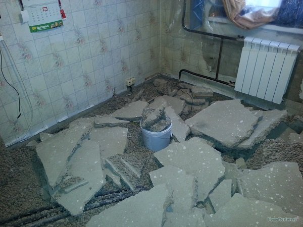

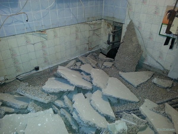

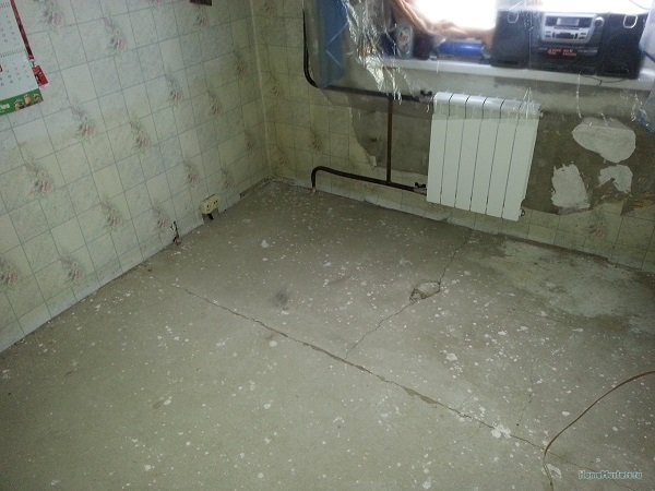

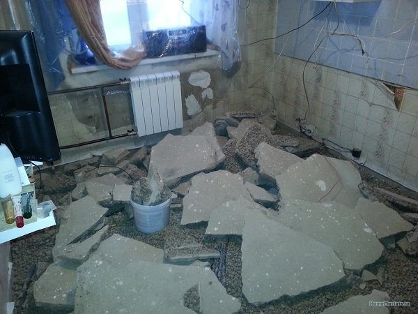

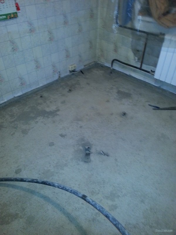

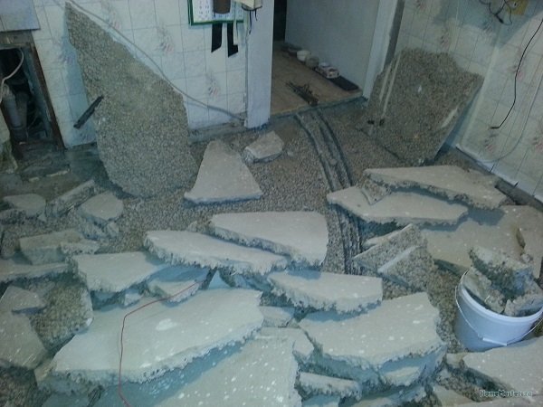

Их кухни вынесено все движимое имущество. Как я уже упоминал, на полу - строительная стяжка на слое керамзита, с длинной поперечной трещиной и несколькими крупными трещинами в разных направлениях. Бухтит, кое-где слегка покачивается. В целом - жить мешает не больше, чем в предыдущие 20 лет, но блин... научили меня критически смотреть на окружающий квартирный мир... гады...
День вроде праздничный по светскому календарю и предпраздничный - по церковному. Я - мизантроп, но очень переживающий за других людей мизантроп. Поэтому использовать перфоратор для демонтажа стяжки не позволил себе, а ломика не было. Положение спас старый кондовый газовый ключ - какой-никакой, а рычаг, подсовываемый в подкоп в керамзите. Часа полтора-два - и вот пути назад уже нет.
Пути назад уже нет, а как теперь двигаться вперед - тоже непонятно. Выйти бы и поискать таджиков или узбеков, но я ведь и сам, мягко говоря, нечистокровный русский. Поэтому - куски стяжки сперва к лифту, потом на лифте вниз, потом к входной двери, потом  в мусорный контейнер. А керамзит - совочком в ведра и тоже в контейнер. Очень ждал подзатыльника и счета на вывоз строительного мусора, но пронесло. А может, все еще и впереди.
Не могу не признать, что моя доброта к соседям вышла мне боком, так как бОльшая часть кусков была довольно габаритной (неудобно носить) и потому тяжелой. Расколоть бы их на поменьше - не сорвал бы спину. Впрочем, не факт - я тот еще хлюпик, как любит троллить меня один мой друг.
Так или иначе, все вынес и начерно подмел.

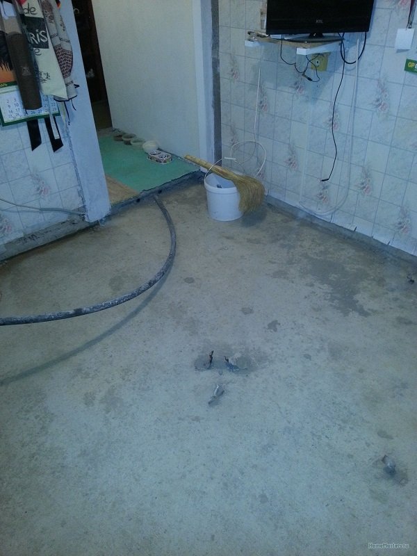

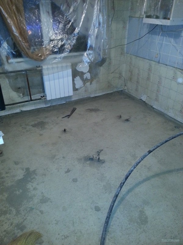

На полу, как я ожидал, оказались черные трубы с проводкой. Они частично видны на предыдущих фото. Их оказалось 5 штук: одна вдоль одной из стен - длиной около 1,5 метров и пустой (то ли в ней что-то было типа радио, то ли просто кинули про запас или лишняя оказалась), 1 поперечная (то ли примерно, то ли ровно под главной поперечной трещиной) - она соединяла розетки, расположенные на противоположных стенах, и пучок из 3 труб, выходящих из стяжки коридора - розетка бытовая, розетка на плиту и верхний свет соседей снизу.
Пустую трубу отрезал без раздумий, поперечную трубу оторвал (новый кабель кину просто по полу или вдоль стен по периметру), трубы на розетки и плиту тоже отпилил - проводка будет новая, как я ее прокинул - попозже расскажу, это отдельная песня.
Оставалась труба с чужим светом. Ее самовольно трогать нельзя. Сходил к соседям снизу - дескать, мил человек, а когда ремонт себе делал, новую проводку себе часом не замутил вместо той старой, алюминиевой? Оказалось, что внизу живет пожилая пара, а квартира принадлежит ее сыну, который в свое время там ремонтом и занимался. Причем сын уехал на новогодние праздники в Прагу и обратно будет недели через 2.
Такой тайминг меня не устраивал, поэтому я согласился на предложение записать его вотсап.
Неловко было по такому бытовому вопросу дергать незнакомого человека, усиленно отдыхающего. Но я бывал на новогодних праздниках в Праге и знаю, что 6-е число - самое грустное время: чехи-католики в этот предрождественский день начинают убирать всю праздничную красоту.
В конечном итоге я списался с хозяином, он подтвердил, что проводка у него новая, поэтому старую можно "резать к чертовой матери, не дожидаясь перитонитов"©. Что я и сделал.
Следующий день я потратил на отлеживание к постели, кряхтя и причитая, а к вечеру подключил новый кабель на плиту (см. выше главу про электрика в трусах), отрезал последнюю трубу со старой проводкой на плиту, отрезал металлические скобы креплений труб к полу, пропылесосил. Наступил, как говорили товарищи из ливерпульской четверки, вечер трудного дня - покаяться вернувшейся жене, что успел сломать, но не успел построить, и продемонстрировать текущее положение дел.
20180106_222314.jpg.b649c1c4d379966878989fba20075e67.jpg20180106_222322.jpg.3f5f265dd9248bb9b8ecfa3acc116f35.jpg

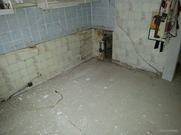

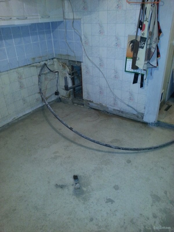

На еще неотрезанную трубу с проводкой на плиту и металлические скобы не обращайте внимания - я особенно не фоткал процесс.
Еще раз пропылесосил, запенил дыры и щели, раскатал обратно старый линолеум и вернул самое необходимое - мойку и плиту.
На полу пока остались шлепки старой штукатурки и локальные дефекты, в основном в виде технологических отверстий и технологических же дыр. Само перекрытие - монолитная плита, без рустов, уровень не успел проверить, сильно заметных бугров нет, хотя по периметру наверняка что-то найдется. Перепад относительно стяжки в коридоре тоже не сдюжил замерить, но фактически все очень близко к первоначальным прикидкам - 8 см.
