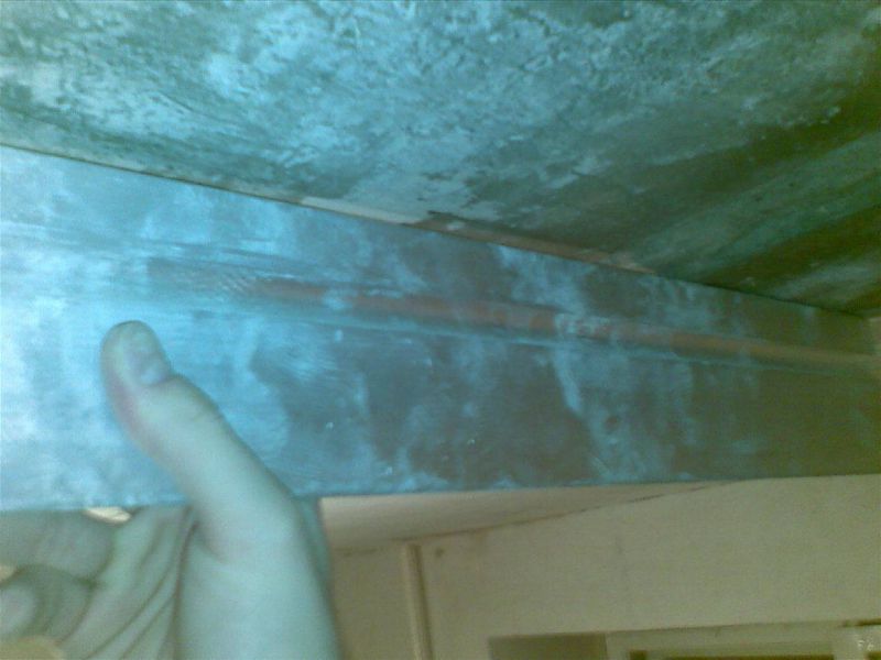

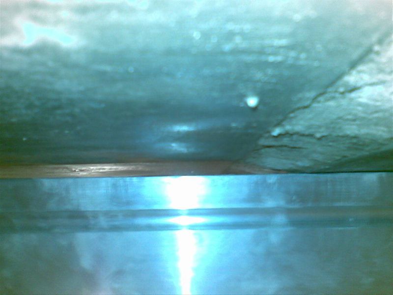

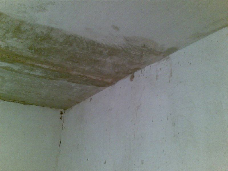

Всем привет, я совсем новичок, как на форуме так и в ремонте. <_< Вопрос такой: можно ли обойтись без полного шпаклевания потолка (смыл побелку, зашпалевал явные косяки, и одно место где была антресоль, а так бетонная плита достаточно гладкая и ровная)Просто комната сравнительно большая 22м, а я новичок в шпаклевании и на примере стен понял что чем больше я трогаю тем хуже делаю =))) Краска матовая акрил. Какая у краски скрываюшая способность??И вопрос на крайний ваиант , если я покрашу один слой и пойму что совсем неприемлимо вышло, можно эту краску загрунтовать и шпаклевать с последующей покраской вновь???Прилагаю фото потолкаpost-78339-1322593657_thumb.jpg post-78339-1322593663_thumb.jpgpost-78339-1322593672_thumb.jpg post-78339-1322593678_thumb.jpgpost-78339-1322593683_thumb.jpg
если только заплатками зашпаклюете то может и хуже выйти из за неоднородности поверхности, плита вроде и ровная но вот замазанное пятно будет смотреться ещё ровнее у красок скрывающая способность никакая
а вот подготовьте вначале хорошо поверхность и останется только дефекты подмазать кое где, чем с начало всё закрашивать а потом пытаться устранять, перевод материалов и денег только
В общем начал делать, наложил первый слой шпаклёвки и потолок обрёл в 10 раз больше рытвин и неровностей чем имел, но надеюсь после зашкурки и 2 и 3 шпаклевания ситуация измениться....
