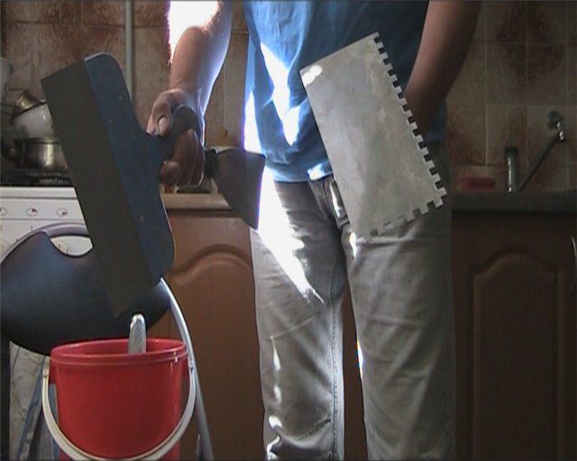

Вот как я обычно держу инструмент. Демонстрация в домашних условиях :D . Вместо гладилок были взяты гребенки.
Работа маленькой гладилкой.

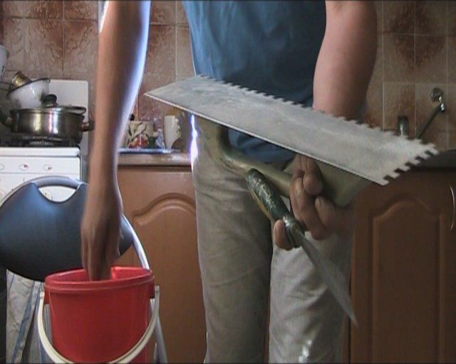

Для доставания массы из ведра в ведре торчит полукруглый мастерок.
Намазывание массы на гладилку (гладилка, больший и меньший шпателя находятся в одной руке):

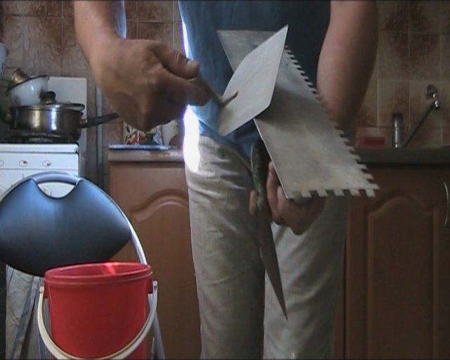

работа гладилкой (оба шпателя находятся в другой руке - верхний тот, которым удобнее снимать массу с гладилки и накладывать обратно)
Работа большой гладилкой.
Намазывание массы (вспомогательный шпатель находится в той же руке, что и гладилка)
тянем
маленький шпатель - для снятия массы с гладилки и намазывания обратно. Полукруглый мастерок остается в ведре. Но можно и мастерок использовать вместо шпателя - на один инструмент станет меньше мыть. Кому как удобно.
