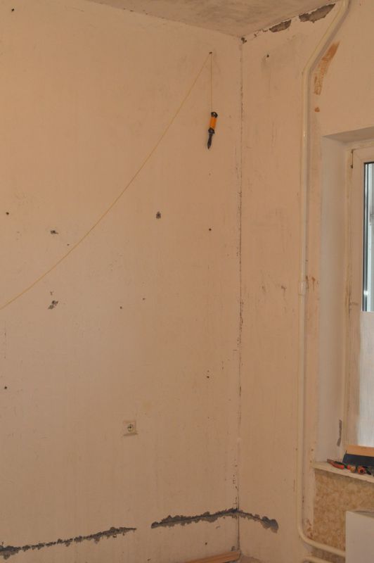

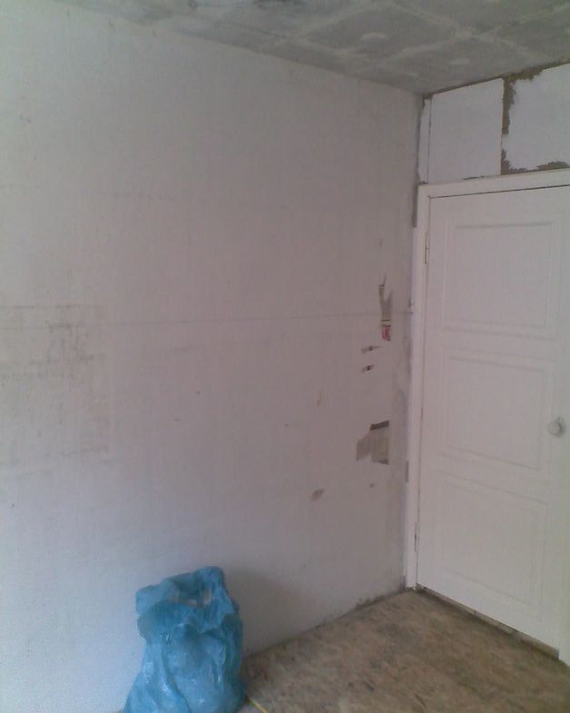

Как и обещал, фотографии.
Да кстати, как водится я ошибся на чуть-чуть. Все дело в том, что верхний ряд саморезов отсутствовал и прикидывалось по уровню на глазок. Глазок (мой) был снизу и ему казалось все громадным.
В общем там 1.5 см откос.
Квартира однокомнатная, дверь в комнату и на кухню будет отсутствовать, если не переубедите =)

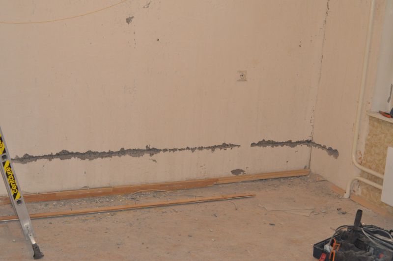

Штробы и будущие розетки

Маячковые шурупы, надеюсь видно, хотя чего на них смотреть. Высота 3,14, поэтому 4 ряда.

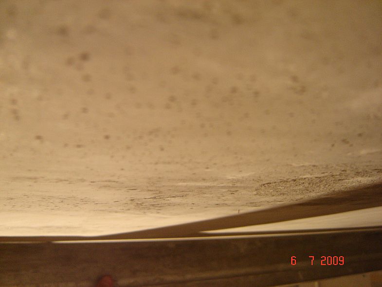

Потолок, общий план

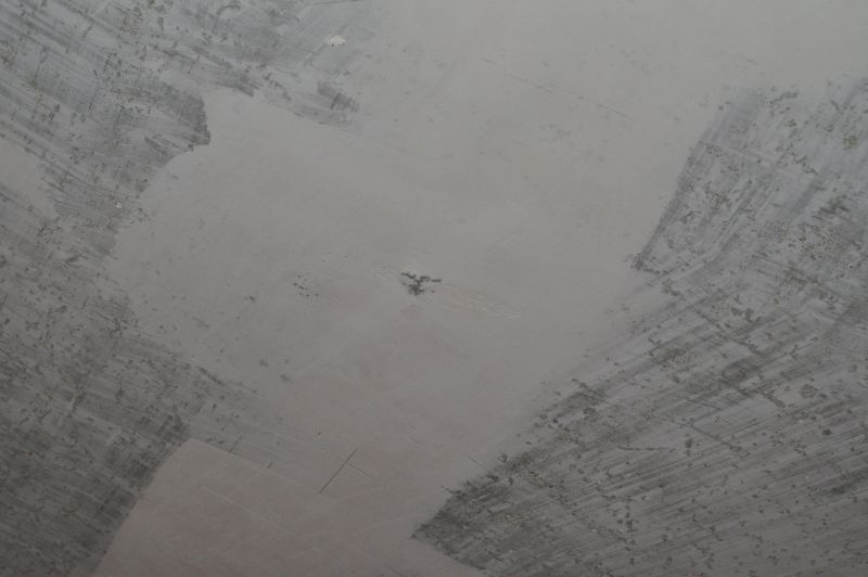

Потолок бугры

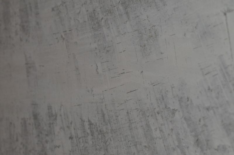

Потолок следы от песчинок

Мда... А стена, я так понимаю, ж/б, несущая? Плохо Вы форум читали.. А глубина штробы какая?
Пришлось преобразовывать через вебку радикала =)Чего не сделаешь ради хорошего ремонта...Штробы и будущие розеткиpost-71050-1309461941_thumb.jpgПотолок, общий планpost-71050-1309461824_thumb.jpgПотолок бугрыpost-71050-1309461837_thumb.jpgПотолок следы от песчинокpost-71050-1309461877_thumb.jpgПо поводу штроб - около 1 см, железо не задето - думается все ок;)На самом деле надо было по плинтусу пустить, под стяжкой, дурью промаялся.

Песчинки на потолке - нестрашно, шпаклевкой уберется.
Бугры надо бы снять, под ними скорее всего окажутся ямки.
Вообще мне отсюда потолок не кажется катастрофичным.
Проведи ладонью по нему. Если ладонь измажется белым - бери тряпку, ведро воды и тщательно размывай это белое, почаще меняя воду. Это побелка. Если ладонь останется чистой - то слегка пройдись шкуркой, с бугры сковырни, соскреби, сошлифуй, желательно до основания. Дальше проверь длинным ровным бруском или правилом - может оказаться, что сам по себе потолок ровный (очень он похож на мой) - тогда достаточно пару раз протянуть шпаклевкой.

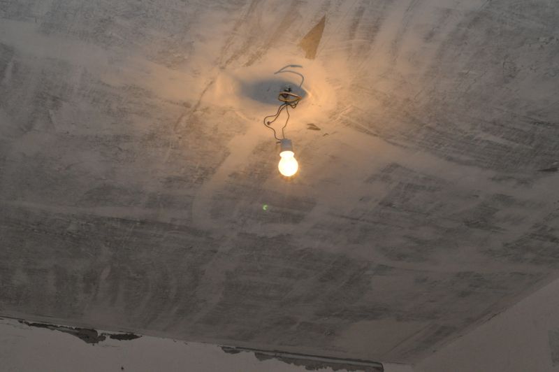

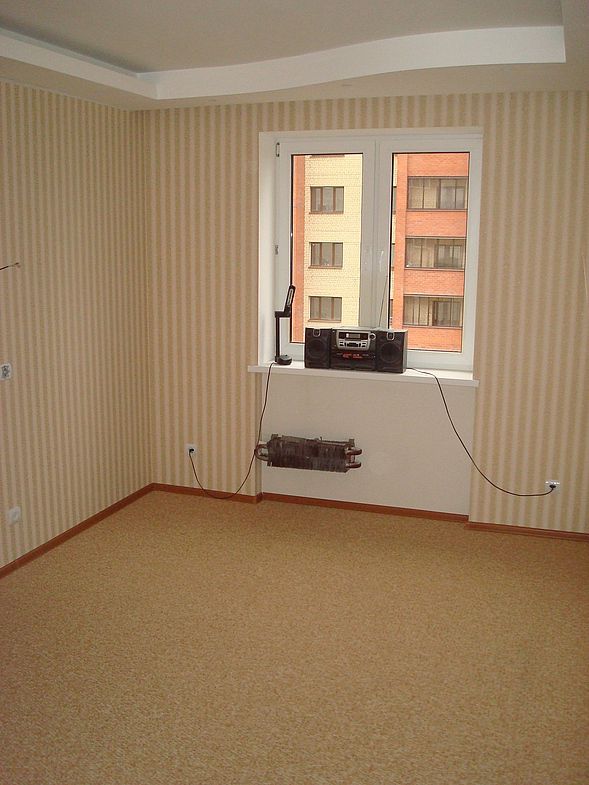

Вот такой был
Таким оказался послу удаления культурных слоев
В такой промежуточно превратился
И таким стал в итоге
Это был первый опыт, так что боевые условия сравнимы
По поводу штроб -
около 1 см, железо не задето - думается все ок ;)
Все равно по почкам арматурой заслужил :angry:
Плохо даже не штробы сами по себе, плохо то, что сделано перфоратором. Если бы пропилил болгаркой - еще не так страшно. Но все равно не стоит без крайней необходимости
