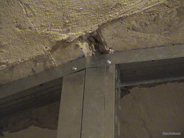

Да вроде не проблема профиль можно подогнуть как надоНа фото: вам такой угол нужен?

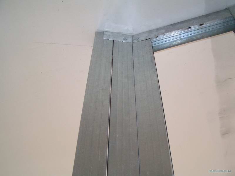

то DmTuДык вроде фотка есть что такие углы не проблема, профиля между собой скручиваются и получается один литой мощный угол Гипс к такому углу легко прикручиваетсяПро крепёж к деревянной стене с помощью подвесов что то не до понимаю а зачем подвес, угол ведь небольшой почти что 90градусов достаточно подогнуть полочки у профиля в нужном направление

то DmTuНу да ну да... есть фотки и с другой стороныМысль о Пн в Пс верна и брусок тоже усилит тем более вам для крепления дверей нужно куда то саморезы вкручивать, очень мощно усиливает перегородку Гкл в два слоя с каждой стороны
Ну вот, общими усилиями справились, мне нравится - жесткая конструкция получилась:

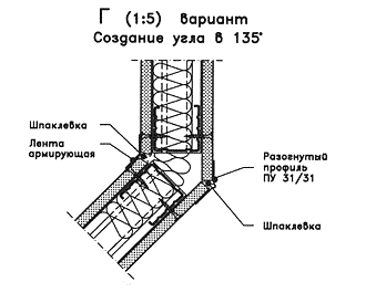

А вот вариант дядюшки Кнауфа (именно так и думал делать, но когда поставил, понял, что не очень надежно):
