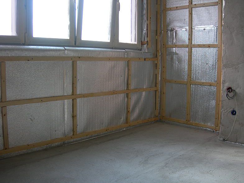

А вот я рассуждаю так. ИМХО,если создать герметичное пространство, которое будет препятствовать проникновению не только влаги , но и сухого тепла на холодные поверхности, то появление конденсата сводится к минимуму( имею ввиду внешние стены) Мой пример с обогревателем на застеклённой, но не утеплённой лоджии. Поэтому лично я пенофолы (фольгопласты и т.д.) считаю далеко не лишними. Не стоит забывать, что это не только пароизоляция, но и замечательный теплоизолят. Один см или два лишних в утеплении для меня значения не имеет, а вот грибок и лёд - вот настоящее зло .
Студентка вижу, что говорим об одном и том, же но разными словами.
Именно поэтому я рекомендую для лоджий покрывать ЭППС материалами типа пенофола, фольгоизола и прочего. Но это НЕ пароизоляция в том виде, в котором понимают этот материал строители, следует четко различать эти совершенно разные материалы. Покрывать ЭППС пароизоляцией - глупость, но покрывать ЭППС слоем пенофола (фольгоизола и т.п.) - есть гуд.

Создавать термос во всем доме путем укладывания пенопласта или ЭППС во все стены под ГКЛ - это пагубно для микроклимата и здоровья. Стены должны дышать, иначе роса на окнах, влажность в квартире и прочие прелести обеспечены. Но при утеплении лоджии изнутри другого способа, кроме как утеплением способом термоса не предусмотрено. Поэтому лоджию требуется утеплять, исключая все неплотности и желательно - без использования утеплителей, боящихся влаги (минвата, стекловата, базальтовая плита). Для этих целей следует использовать ЭППС+фольгоизол, но применять тонкую пленку пароизоляции, применяемую для защиты гидрофильного утеплителя, не нужно.
