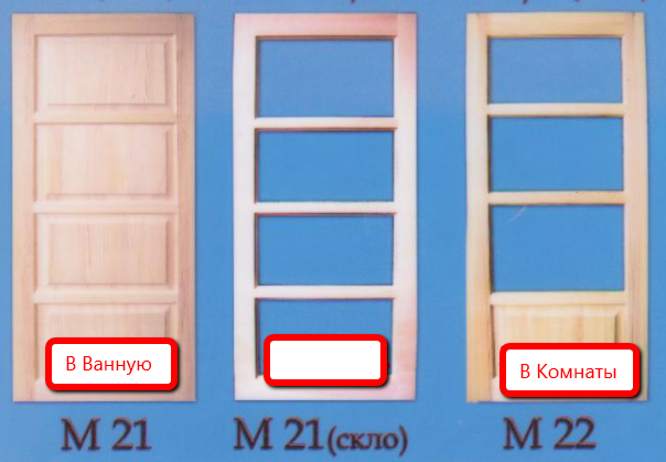

Добрый день уважаемые! Собственно собираюсь уже как пол года установить двери в квартире, межкомнатные! ... Выбрал НЕ крашеные из сосны высшего сорта (не знал что в ней еще и сорта есть :) ) отыскал и отсмотрел много вариантов и пришел к выводу что лучше дешевые (всмысле сосна) деревянные двери чем дешевые "картонные" :) Возникло конечно масса вопросов,... но обо всем по-пробую по-порядку! - покупаю НЕ крашеные двери вопрос как их красить (ясно что ДО установки и вместе с коробкой и наличниками) - шлифовать, грунтовать... чем?! - так как покупаю двери у производителя (ох и тяжело было найти!) то только двери, саму коробку надо будет где-то в др. месте брать, вот тут и возник вопрос и с размерами коробки и самой двери, у меня три проема: 210 см высота Х 90 см ширина Х 8,5 см толщина стены - комната 1 208 см высота Х 90 см ширина Х 8,5 см толщина стены - комната 2 205 см высота Х 68 см ширина Х 11 см толщина стены - ванная комната Поборал вот таку модель: 2011-11-12_1910.png м21 - полность вся из дерева м22 - низ дерево, и вставки стекла, что б свет в коридор проникал :) Коробку под дверь буду делать НЕ П-образную а с "порожком" (надеюсь есть такой термин) Собственно пока писал, понял что у меня четыре вопроса: - как правильно все покрасить - как правильно все расчитать (какого размера брать двери, что б влезли в коробки, и какие брать коробки, какие где зазоры, что б дверь нормально открывалась и закрывалась...) - как правильно установить петли и врезать замок (как "офурнетурить" :) ) - как закрепить коробки с дверью в стены по 8,5 см (гипсовые межкомнатные плиты)

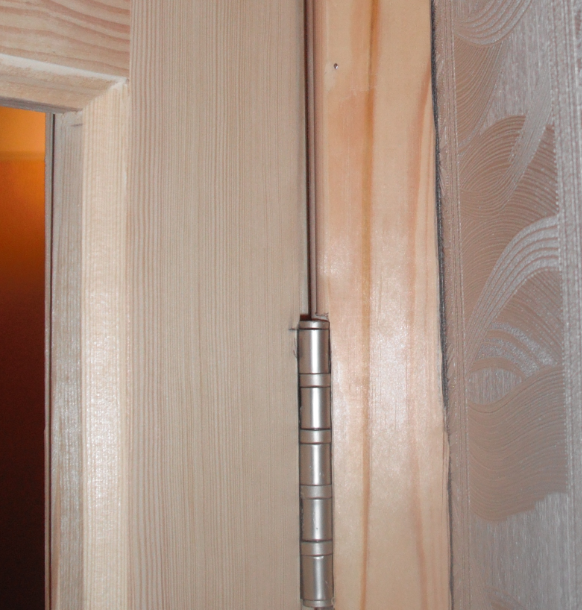

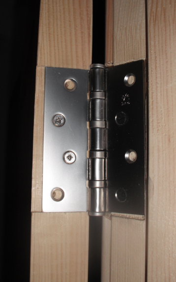

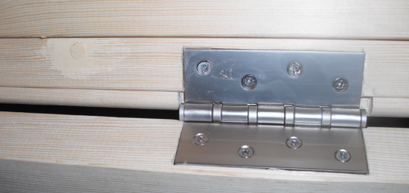

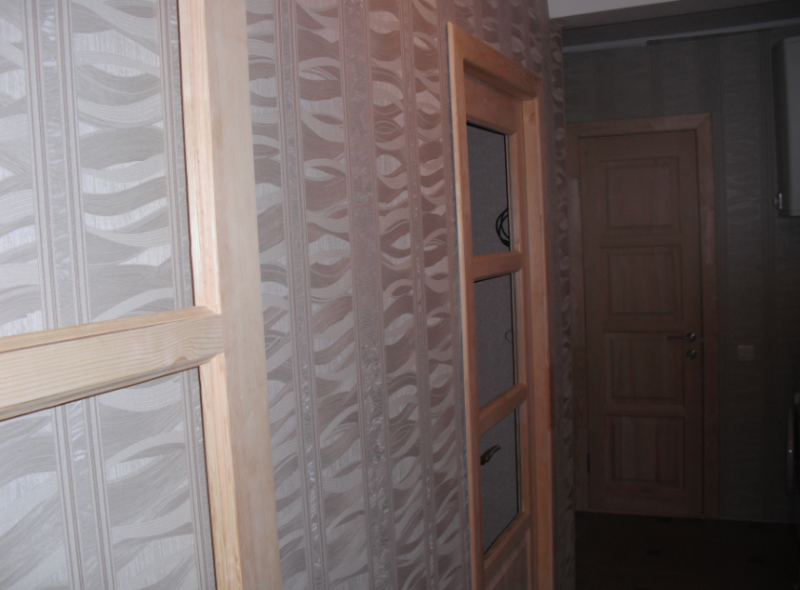

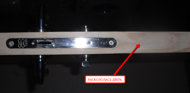

Ну вот двери и поставили... :angry: Я очень зол потому как совсем уж разочаровался в людях... Посоветовали мне "мастера" типа по знакомству... Он из другого города, соседнего... Тоесть и жил пару дней у нас и ел у нас и двери ставил... Ну пригласил, спросил сразу сколько будет стоить его работа... Сказал мол 250 грн за дверь + проезд!... По приезду он был с явного будуна... Из инструмента - тупая пила, топор и раздолбаное стусло... Купил ему стамеску и дал весь свой инструмент - молотки, угольник, дрель, шуруповерт, электоролобзик уф... ну думаю закрою на это глаза, вроде как друзей родственник какой-то... Днем я работаю на основной работе, поэтому вечером только уже видел результат... Сначала была "глухая" дверь в сануле, в ровном проеме из ГКЛ, там вроде нормально стало, вот только петли не на ту сторону зарубил... но сказал доделает, и нифига так и не доделал... Но об этом в фото ниже... Я просто наверное выложу фото... а то слов нет... одни эмоции... 2011-12-10_1858.png2011-12-10_1900.png2011-12-10_1901.png2011-12-10_1903.png2011-12-10_1904.png Вообщем я расстроился... Вот так по-знакомству ставить... Я б матюкнулся... но эт будет не по правилам форума... а хочется :(

смотрю фотку что последняя и врубится не могу, вижу что только за наличник можно сразу по репе надавать
