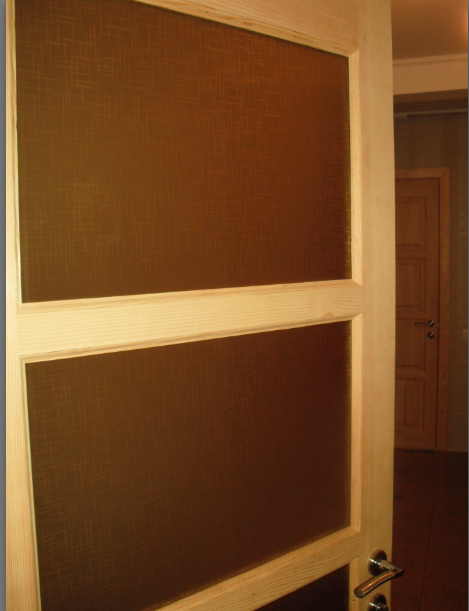

смотрю фотку что последняя и врубится не могу, вижу что только за наличник можно сразу по репе надавать
а нахрена чел утопил петлю(шарнирную часть) в дверь? За такое что не режуть мошонки :) , а?

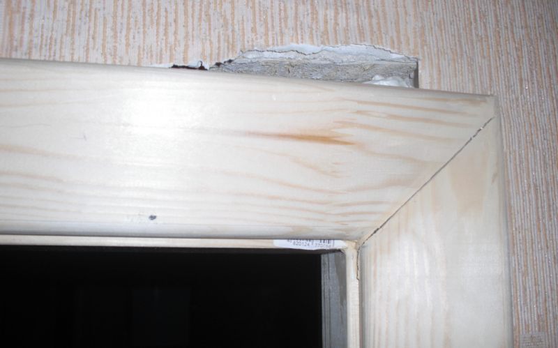

Увы, они теперь все не смимаемые... ну я то всеравно знаю как снять... есть у меня приспособа... но это все равно не оправдание... Кстати забыл еще одну фото... без коментарием (это типа под покраску сразу он делал, ну лано наличник, ну ценник чего оставлять было...): ext_89153d9e250b84bb2fc04062cd2bf974.png Раскол видно только на больших фото, их залил на обменник:

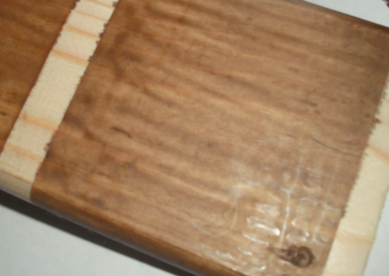

буду красить вот таким вот средством в два слоя, цвет - орех ext_4e9f900c4b76fed2d3a319573754a3e5.png Protector Акриловый красящий импрегнант для древесины 1Л и потом покрою лаком (шелковисто матовым) Alpina AQUA-MOBELLACK ext_ba703a9c39c541754462a3cf644ceb7a.png 0,75л И стекла заказал на субботу будут готовы! Для того что б понять как оно будет "выглядить в натуре", кусок наличника покрашу три части: - один слой краски+один слой лака - два слоя краски+один слой лака - два слоя краски +два слоя лака потом выберу как буду красить... Красил кисточкой, вот подумал может валиком для акриловых красок (он вроде такой, поролоновый что-ли)
пробуйте сначала на ненужных обрезкахбыл случай покрасили двери морилкой какой то цвет спецом искали , после надо было лаком, лакировщик пришёл и сказал фиг , на эту гадость лак уже не ляжет
Для того что б понять как оно будет "выглядить в натуре", кусок наличника покрашу три части:- один слой краски+один слой лака- два слоя краски+один слой лака- два слоя краски +два слоя лакапотом выберу как буду красить... Красил кисточкой, вот подумал может валиком для акриловых красок (он вроде такой, поролоновый что-ли)
Может не стоит поролоновым, пузырит он сильно, боюсь не все пузыри осядут. Поробуй велюровым валиком, они тоже есть маленькие, средние, большие. Еще попрбуй на куске фанеры как получаются накаты, переходы валиком, а то может придется лак наносить распылителем. Я както по молодости "убил" лист фанеры, прокатал лак валиком и все переходы были видны.

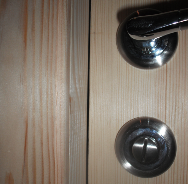

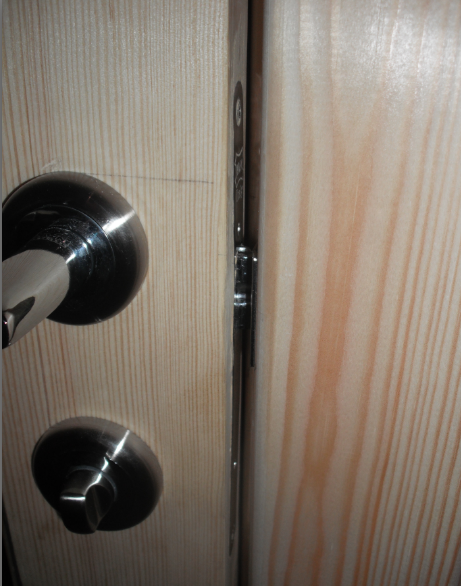

Сложно было найти ракурс, но все же видно уголок, и так по всей поверхности... 2011-12-17_2146.png Лак лег какими то разводами... что говорит о полной несовместимости... Буду завтра пробовать вернуть банку... Взял другую весчь, когда за стеклами ездил (кстати стекла сделали на 5+, не одного замечания... уже и поставил)...: 2011-12-17_2150.png2011-12-17_2156.png тоесть по сути консультант вообще не знал что есть уже готовая такая смесь... жаль открытое ведерко с краской придется оставить... + после установки стекол вылез очердной, до сели не заметный косяк, дверь плотно закрыта: 2011-12-17_2158.png2011-12-17_2157.png щель, через которую все видно... :( ... обыдно... наверное сниму наличник и буду слегка расклинивать коробку со стороны замка!
