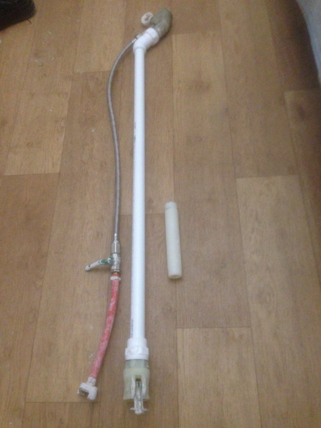

Заколхозил удлиненный пистолет, чтобы доставать под самый потолок, без всяких козликов/лесенок. Покупать метровый пистоль за 6-8 тысяч что-то жаба не позволила, поэтому купил метр полипропиленовой трубы 32мм, две муфты 32мм-1" и уголок 45 градусов. Вроде получилось спаять без наплывов внутри, надеюсь, налипать особо не будет. Осталось сделать крепление для краника на трубе. Рядом, для сравнения, родная трубка 17см.
