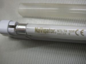

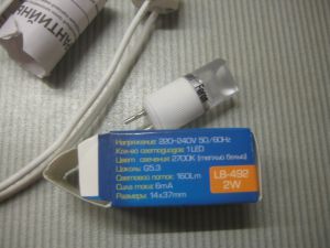

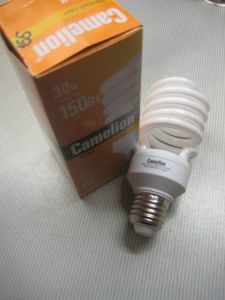

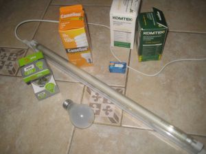

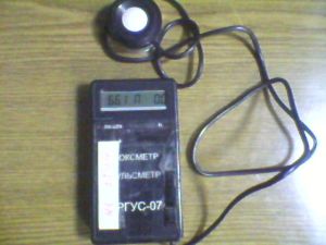

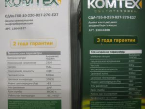

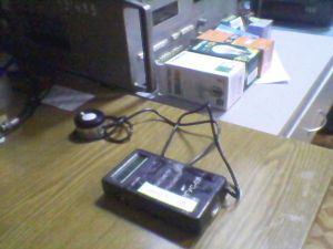

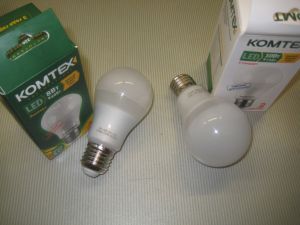

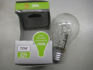

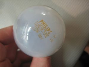

Решил разобраться в характеристиках своих светодиодных ламп и заодно сверить с лампами других типов.
Взял каждой твари по штуке и свозил к знакомому в лабораторию.
Мерили "Освещённость" и "Коэффициент Пульсаций" прибором "Аргус-07", расстояние было 0.5 метра (по нормам вроде 1м, потому освещённость вышла больше).
Результаты такие:
Тип лампы                                               Мощность      Освещённость     К.пульсаций
Галогенка (E27) ЭРА                                  70 W             876 lx                 10 %
ЛН  (E27) PHILIPS                                      100 W           1300 lx                9,4 %
КЛЛ (E27) "спираль" CHAMELEON 2700 K        30 W            1760 lx                4,6 %
ЛЛ (T4) NAVIGATOR  8400 K                         16 W            740 lx                  7,2 %
LED  (E27) KOMTEX Expert  2700 K                 8 W              906 lx                  0,0 %
LED  (E27) KOMTEX Standart  2700 K              10 W            978 lx                  67,6 %
LED  (G5,3) FERON  2700 K                            2 W             167 lx                  95 %
Результаты не новы, такого в Инете есть.
Трактовки можно почитать напр. здесь  http://ekosf.ru/poleznoe-alias/arti...525-pulsacii
Подозрительно выглядит значение 0,0%  :noddle:
Офф по поводу Хамелеона: имел неосторожность прикупить десяток обычных ламп накаливания, все 10 перегорели за месяц. После этого такого производителя для меня не существует.
За время измерения последняя цифирка пару раз дёрнулась и не более.
