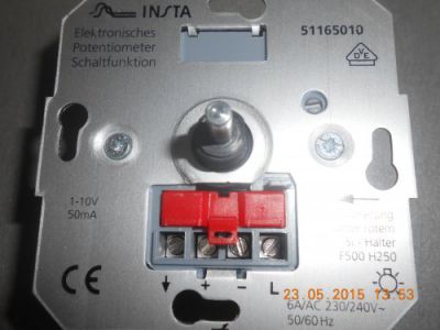

Работал хорошо.. вечером часа 4, после утром через пять минут после включения заморгали лампы. Сначала прозвонил провода..  Далее фазу подключил туда где стрелка на колодке, а провод нагрузки - где перечёркнутая стрелка (так написано в инструкции)

помогите,купила диммер,в нем 4 разъема подписаны + - L и стрелка в низ,подскажите,что это обозначает,хочу заменить двухклавишный выключатель(в нем 4 проводка) на вот этот диммер,в комнате люстра с 4 рожками,подскажите можно ли использовать для замены именно этот диммер? и какие проводки надо вставлять в какие разъемы диммера,L-это понятно,что фаза,а вот + и - меня смущают,стрелка вниз,как я понимаю это заземление?Заранее всем спасибо за ответ и подсказку.

В общем случае подключается фаза на L, провод(а) к лампе - на "\/"(исходящая стрелка).
А ЕЩЕ ПОДСКАЖИТЕ,У МЕНЯ СО СТЕНЫ,ГДЕ БЫЛ РАНЕЕ УСТАНОВЛЕН ДВУХКЛАВИШНЫЙ ВЫКЛЮЧАТЕЛЬ,ТОРЧАТ 4 ПРОВОДА,ЕСЛИ ФАЗА ПОЙДЕТ НА L,ТО КУДА ОСТАЛЬНЫЕ 3 ПРОВОДА ПОЙДУТ?
Выключатель чем управлял? Если люстрой на 2 группы лампочек, то фазных повода может быть 2 (запараллелены). Остальные 2 провода - к лампам люстры.
В ЛЮСТРЕ 4 РОЖКА(4 ЛАМПОЧКИ),НО ПОЧЕМУ-ТО ВСЯ ЛЮСТРА ИЗ ЧЕТЫРЕХ ЛАМПОЧЕК ЗАГОРАЛАСЬ ТОЛЬКО ОТ НАЖАТИЯ НА ОДНУ КЛАВИШУ,А ВТОРАЯ НИ КАКИХ ПОЗЫВОВ НА ВКЛЮЧЕНИЯ НЕ РЕАГИРОВАЛА,КАК БУДТО ПРОСТО ДЛЯ ДЕКОРА,ПОЛУЧАЕТСЯ ЛЕВАЯ КЛАВИША НЕ ВКЛЮЧАЛА ЛЮСТРУ ВООБЩЕ,А ПРАВАЯ КЛАВИША ВКЛЮЧАЛА ВСЕ ЧЕТЫРЕ ЛАМПОЧКИ. МОЖЕТ В ТАКОМ СЛУЧАЕ ТОЖЕ ДВЕ ФАЗЫ БЫТЬ? КАК Я ПОНИМАЮ,НАДО ДВА НУЛЕВЫХ ПРОВОДКА СКРУТИТЬ ВМЕСТЕ И ВСТАВИТЬ В РАЗЪЕМ ДЛЯ НУЛЕВОГО ПРОВОДА И ТАК ЖЕ СКРУТИТЬ ДВЕ ФАЗЫ ВМЕСТЕ И ВСТАВИТЬ В РАЗЪЕМ ФАЗЫ?ТАК МОЖНО?
