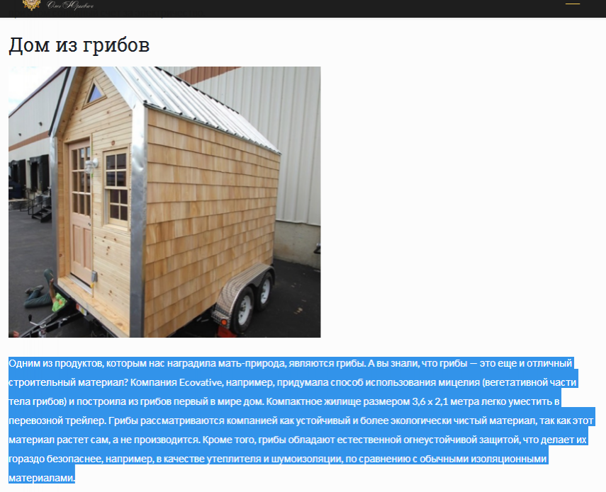

:) Помню в какой-то сказке читал про дом из мармелада, а еще пряничный дом :) Пора, пора сказку делать былью :)
