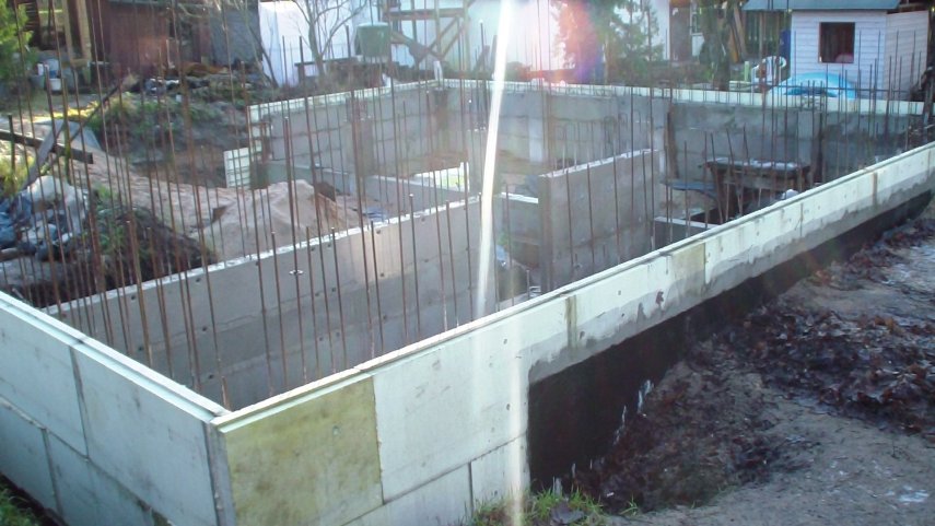

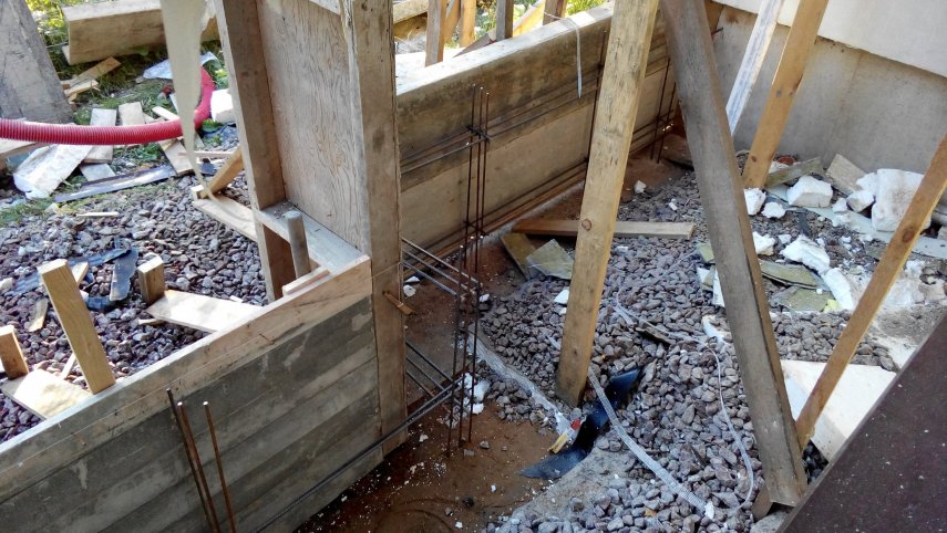

вот тут справа от луча внизу видны несколько коротких арматурин чуть выступают над пенопластом - вот тут и будет этот вход

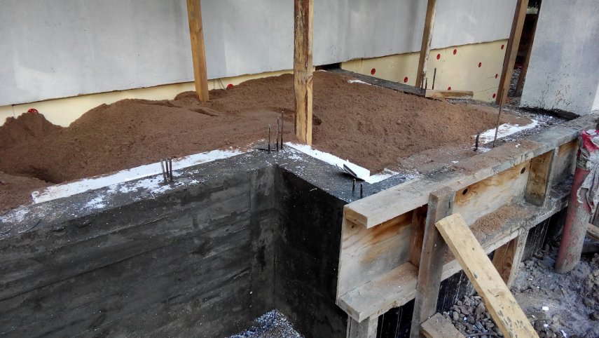

2. опора на столбы, а над землей (чуть заглубившись под траву) закрыть периметр, засыпать и по засыпке площадка
Это крыльцо стоит уе вторую зиму. Если бы с ним были проблемы, меня бы уже позвали.
Чтобы развязать ленту и засыпку. Подушка трамбовалась только под лентой, Под засыпкой был только вынут грунт.

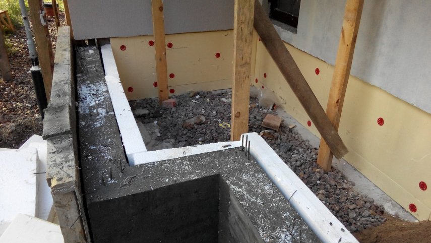

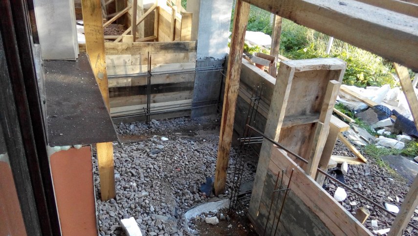

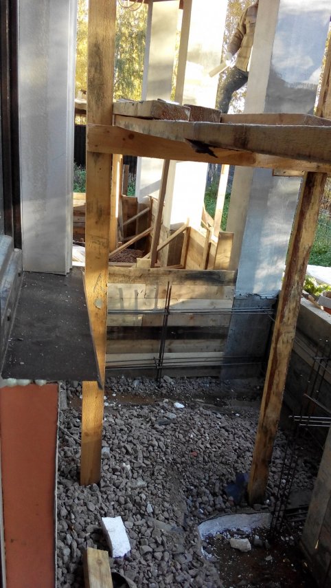

выделила красным. арматура обрезана под проем. зальется еще см 20 - 10 за пенопластом и 10 над пенопластом. и делать это будем весной, поэтому надо продумать куда выпуски втыкать. думаю с таким же шагом как сетка (20 см) выпуски загнутые и зацепленые за сетку воткнуть. можно даже буквой П чтобы не царапались

Сверху была постелена террасная доска, соответственно, есть риск попадания воды в засыпку при сильном боковом ветре, как следствие смерзание, или разбухание.
